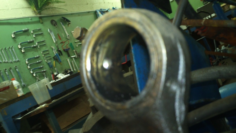

Et la bague en bronze de la bielle, est légèrement griffé a l' intérieur.
Pb : les trous de lubrification de la bague ne correspondent pas avec ceux de la bielle, cela peut il être à l' origine du serrage??
remise en etat staub pp6D  ( PB graissage sachs 600 resolu) - Page 2 Dsc_0246
remise en etat staub pp6D  ( PB graissage sachs 600 resolu) - Page 2 Dsc_0247
De plus les trous de graissage sur le piston, avait l' air bouché superficiellement, par un amas de graisse épaisse.

par contre tant que j'y était, g démonté la bielle, car la bague a tourné.
remise en etat staub pp6D  ( PB graissage sachs 600 resolu) - Page 2 Dsc_0311
bilan les coussinet ont aussi chauffé
remise en etat staub pp6D  ( PB graissage sachs 600 resolu) - Page 2 Dsc_0312
du coup g tout porté à la rectif, et ils vont me refaire la bague et la reposer. Ils vont aussi vérifier l' ovalisation des coussinets, et les retoucher très légèrement.

G oublié, g une question !
Pour la purge du circuit d' huile, j' ai suivi les indications du manuel.
A l' entrée du filtre ca coule bien.
A la sortie g un filet, alors que tout est propre
Et a l' entrée de la pompe a huile ca goutte.
Est ce normal, ou ca doit couler partout??
merci aux possesseurs de m' aiguiller avant de faire une co.........rie

bonjour.
pour aller au fond des choses, g injecté de l huile aux sorties de la pompe
Par contre je ne ferais un essai de démarrage que jeudi ou dimanche. Dois je refaire la manip???
merci pour vos réponses
ps: pour la pompe a huile, je faire le test de dédémaec avec le retour d huile, mais combien de temps y peut tourner sans huile qui coule par le retour ??
