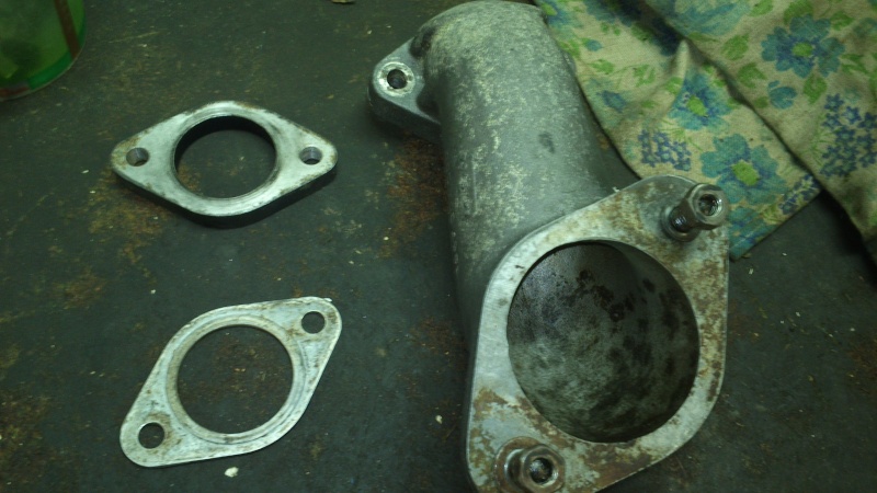

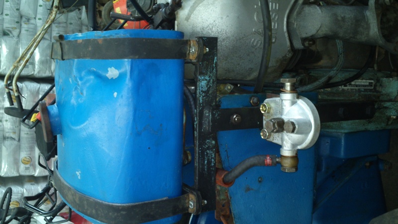

| bonsoir a tous! au menu ce midi un peu de démontage filtre a gasoil: A l intérieur c triste, manque le joint du bocal, monté a la pate bleu Le filtre a air c pas mieux : Et le clou de la journée vidange du carter d' huile du porte outil : je vous laisse juger de la couleur. c tout pour aujourdhui reste a trouver un joint pour le bocal et un filtre neuf bonsoir a tous @+ julien | |

| Bonjour, Un bon nettoyage, de l'huile neuve, des balais neufs sur le démarreur et ça doit marcher correctement. Le mien, la première machine que j'ai restauré il y a au moins 6 ans était dans le même état. Trouver une calandre, ou éventuellement en refaire une ne devrait pas être un obstacle insurmontable, un peu de patience. Bon boulot Cordialement | |

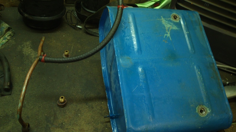

| Salut a tous un petit peu de boulot ce midi !! Démontage et nettoyage du réservoir ainsi que de la pipe d' admission, remplacement de la 1er durit et nettoyage de la tubulure en cuivre. Nettoyage du filtre a gasoil, et pose du nouveau joint ! Et pour finir nettoyage intégral du filtre a air Maintenant y a pu qu' a attendre le filtre a gasoil, et remonter tout ca avant d' attaquer la suite. Je me demande si je v quand même pas repeindre le filtre a air car la peinture cloque . Si quelqu'un a une idée, pas moyen de trouver mon bouchon de carter d' huile du porte outil en 18x100 fin filet. G trouvé la courroie sur oscaro, y a pu qu' a la commander. C tout jusqu'à lundi @+ julien | |

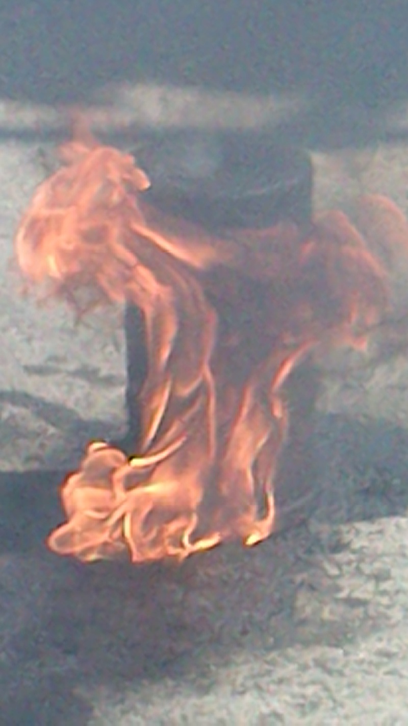

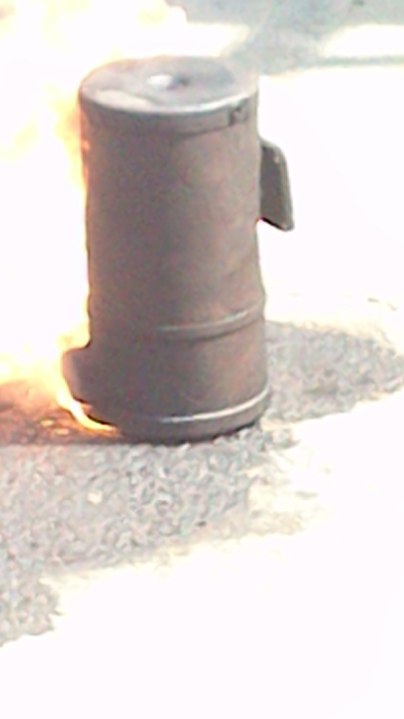

| Bonjour a tous ! je viens de bosser dessus, content, réservoir remonté, ainsi que le porte filtre a gasoil et les durits . Du coup en attendant le filtre je me dit je vais décalaminer le pot et vérifier l' état de la lumière si pas trop de crasse. je démonte le pot et la patatras !!!! le piston est rayé de chez rayé, même les segments. On vois pas grand chose mais bon en passant le doigt on sent bien que c' est rayé. Je suis un peu vert, l' ayant acheté a un membre du forum, mais bon comme il a jamais été démonté il le savait peut être pas . Maintenant que faire ???? Est ce que ca peut empirer si j' y touche pas??? Il a démarrer du 1er coup le jour de l' achat . Je vais donc devoir vérifier le fonctionnement de la pompe a huile en suivant les conseils de dedemabec. Ou alors le changer ??? ca serait le mieux mais pas dans mes capacités. Ou peut on le faire rectifier et mettre d' autres segments??. merci pour les réponses @+ julien! | |

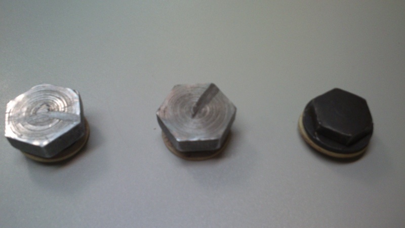

| Salut a tous ! En attendant de démonter et de trouver un solution pour mon piston, on essaye d' avancer un peu. Comme y a pas moyen de trouver un bouchon de carter d' huile, le copain d' un copain fraiseur tourneur m' en a refabriqué deux. pi après par cette chaleur décalaminage du pot a l' ancienne comme les mobylettes. . Voila voila ! @+ julien | |
