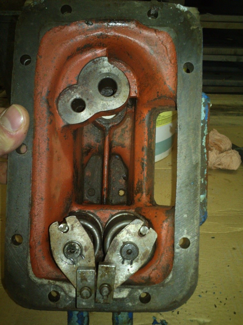

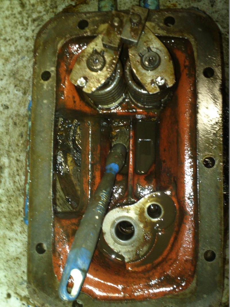

ouverture de la boite, c 'est pas propre !
remise en etat staub pp6D  ( PB graissage sachs 600 resolu) - Page 5 Dsc_0430
nettoyage des commandes de déclabotage, je crois que je vais devoir démonté plus vu l' état, mais j' ai peur de pas savoir les remonter. On verra bien.

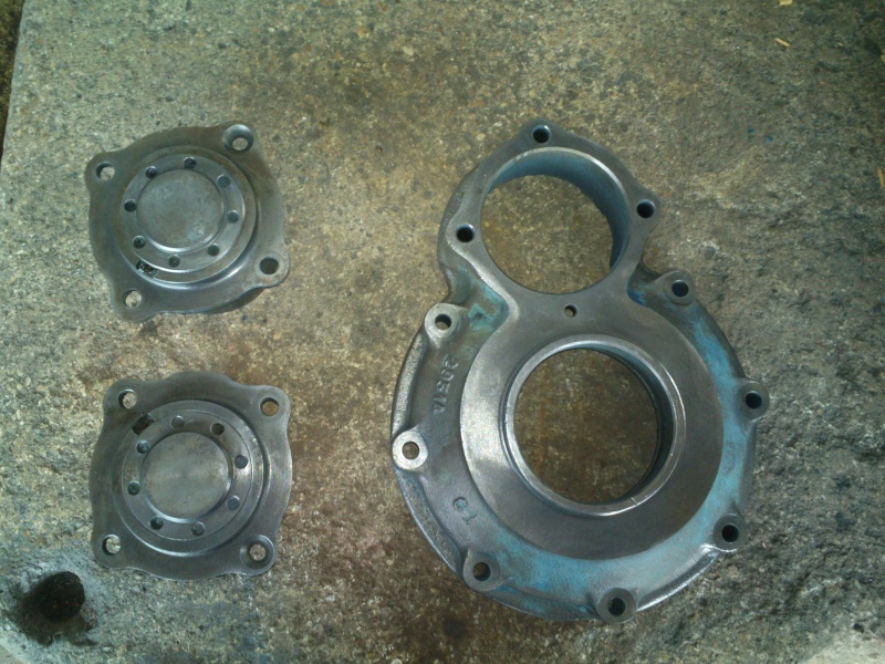

nettoyage de différents éléments.
remise en etat staub pp6D  ( PB graissage sachs 600 resolu) - Page 5 Dsc_0434

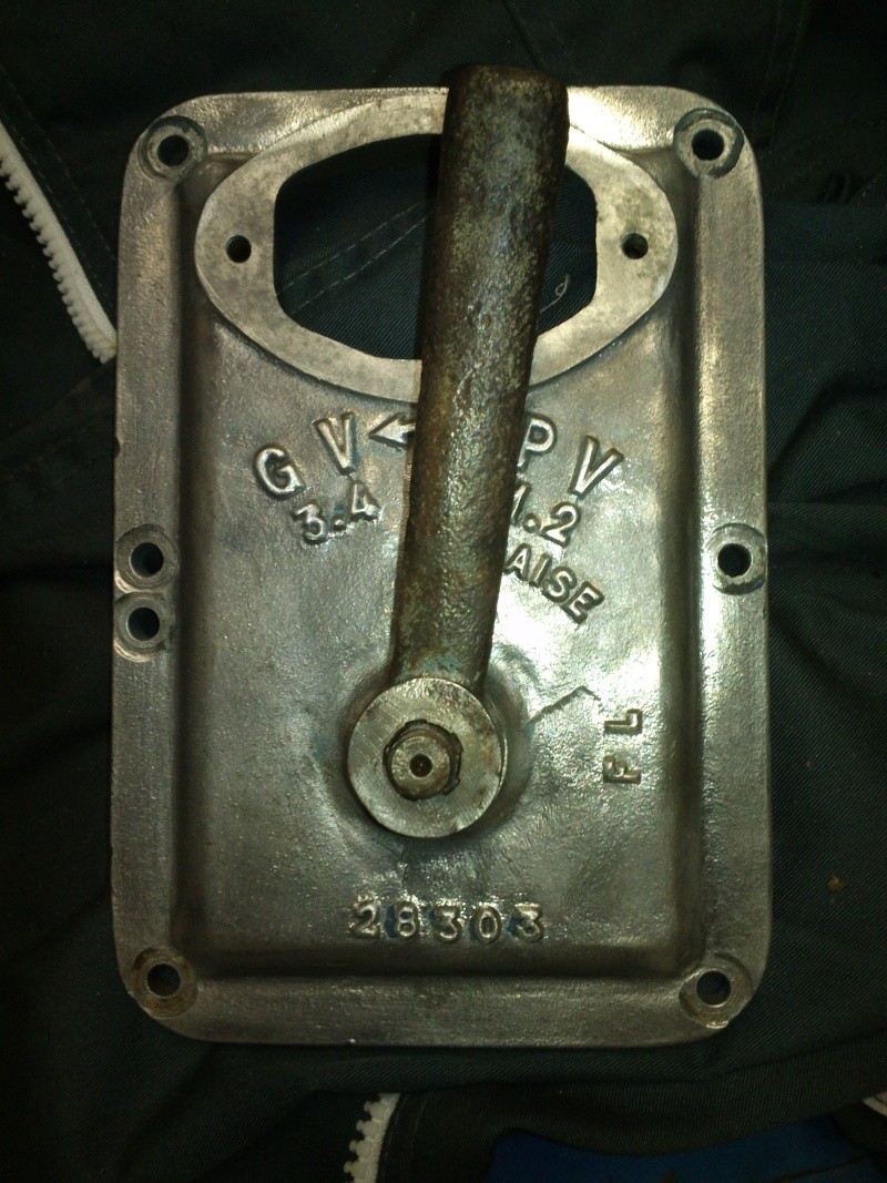

présentation de la partie haute de support de manivelle récupéré a st Omer, après un coup de rustol.
y 'en manque encore un bout. Si quelqu'un pouvez me donner les cotes, je pense le refaire moi même.

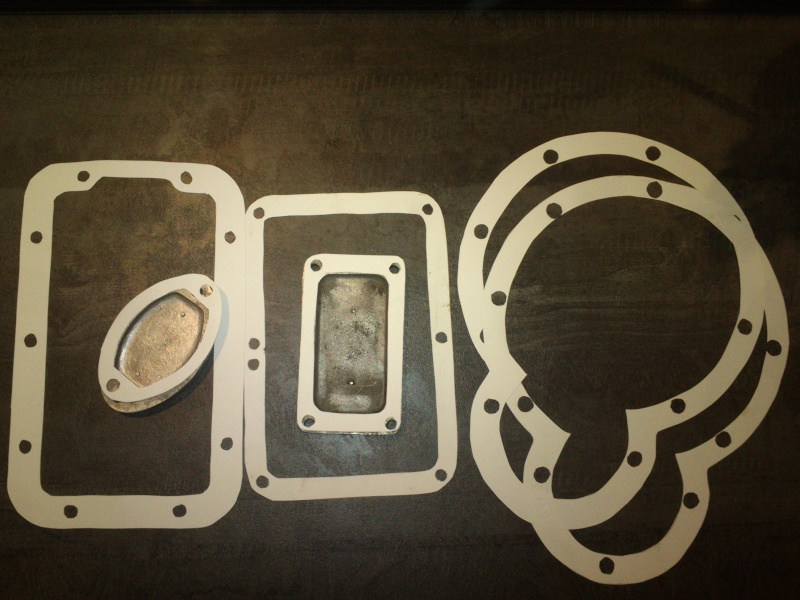

Comme je peux pas bouger ( garde de ma fille de 3 mois ) j' ai fait des joints .
remise en etat staub pp6D  ( PB graissage sachs 600 resolu) - Page 5 Dsc_0436
et je suis allez chercher les roulements et les joints spi.

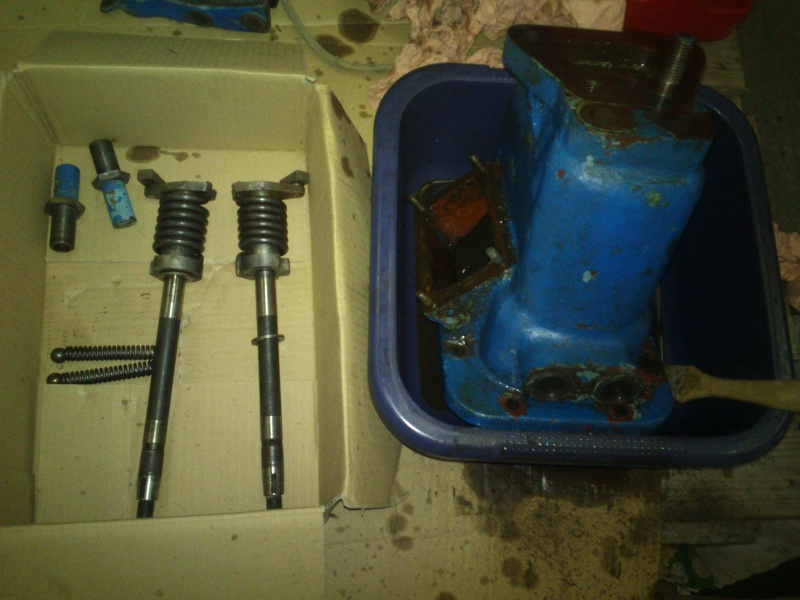

ce midi j' ai réussi a démonter le reste du déclabotage, qui me posez problème
je comprend mieux pourquoi ca bloquer, vu la rouille et la graisse collée

Bilan, une des deux billes est bien croqué, savez vous si ca se trouve, et auquel cas quel est son diamètre ??
La vis de réglage, qui entoure le ressort qui fait pression sur la bille, est un peu abimé, peut on l' ébavurer sans risque ??
demain objectif ponçage du boitier
Pour le remontage, doit on graisser, ou c' est lubrifier par l' huile du pont ??

Pour ton info, tu trouvera le bon diamètre de bille dans de vieux roulements à bille.
Tu les démontes et voila.
Il y a deux roulements dans la boite de pp4 qui possèdent les mêmes billes que tu recherches.
Comme j'ai changé tous les roulements sur un de mes pp4, j'ai désormais un stock de bille important.
Par contre, je me rapelle plus de la dimention de ce vieux roulement, Si tu veux je pourrais aller le voir.
Il est possible qu'il y ait le même roulement dans une boite de pp6... je sais pas. Dans ce cas tu en profites pour le changer et tu aura ton stock de bille pour la vie.

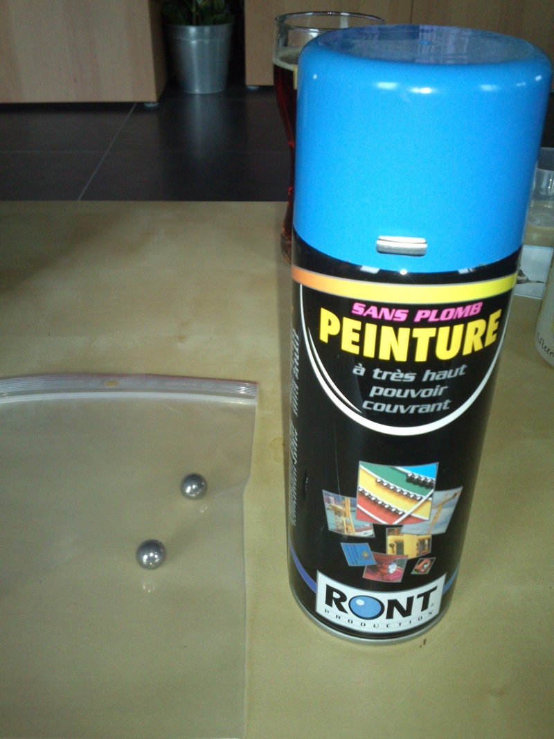

Mais finalement ce matin en allant chercher les billes :
remise en etat staub pp6D  ( PB graissage sachs 600 resolu) - Page 5 Dsc_0526
Je me suis laissé tenté par une bombe de peinture a base d' époxy. 6€95 les 400 ml. Je mes suis dit pour faire la chape ca sera pas mal.

remise en etat staub pp6D  ( PB graissage sachs 600 resolu) - Page 5 Dsc_0529
Trop content, ca rend bien, et un beau fini !
remise en etat staub pp6D  ( PB graissage sachs 600 resolu) - Page 5 Dsc_0528
résultat, je pense que le pot, va finir sur la remorque cet été, et le pont passera à la bombe .
Qu'en dite vous ??? Regrette pas le ral 5012 ca rend mieux que le 5019
