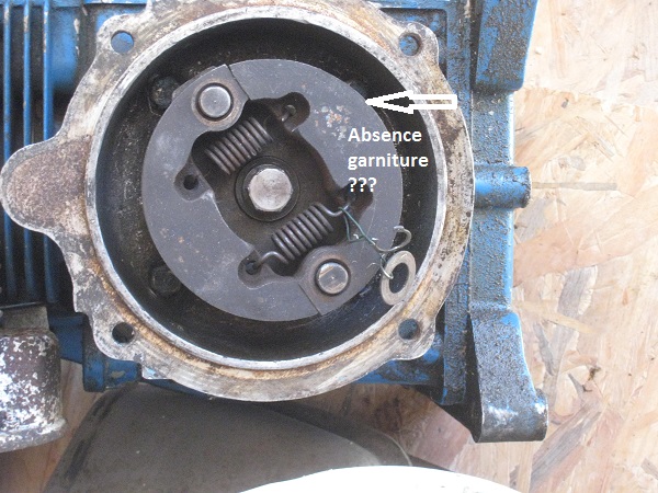

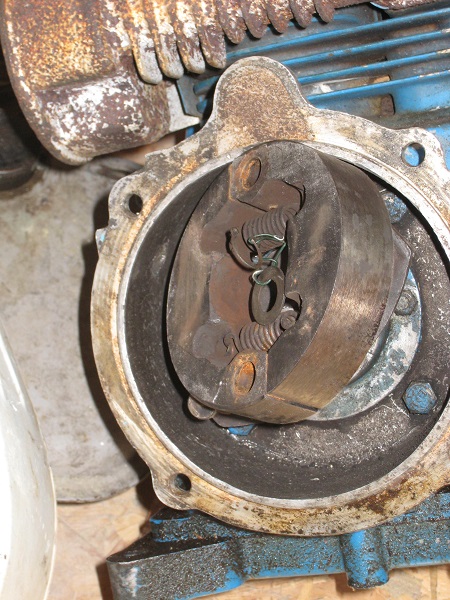

1) partie embrayage automatique : le ferrodo semble complètement usée, que faire : regarnir ou acheter un jeu de masselottes ?
![Remise en état d'un STAUB PPX S4 Img_1411](https://i.servimg.com/u/f35/18/42/11/60/img_1411.jpg)
![Remise en état d'un STAUB PPX S4 Img_1413](https://i.servimg.com/u/f35/18/42/11/60/img_1413.jpg)
![Remise en état d'un STAUB PPX S4 Img_1414](https://i.servimg.com/u/f35/18/42/11/60/img_1414.jpg)
