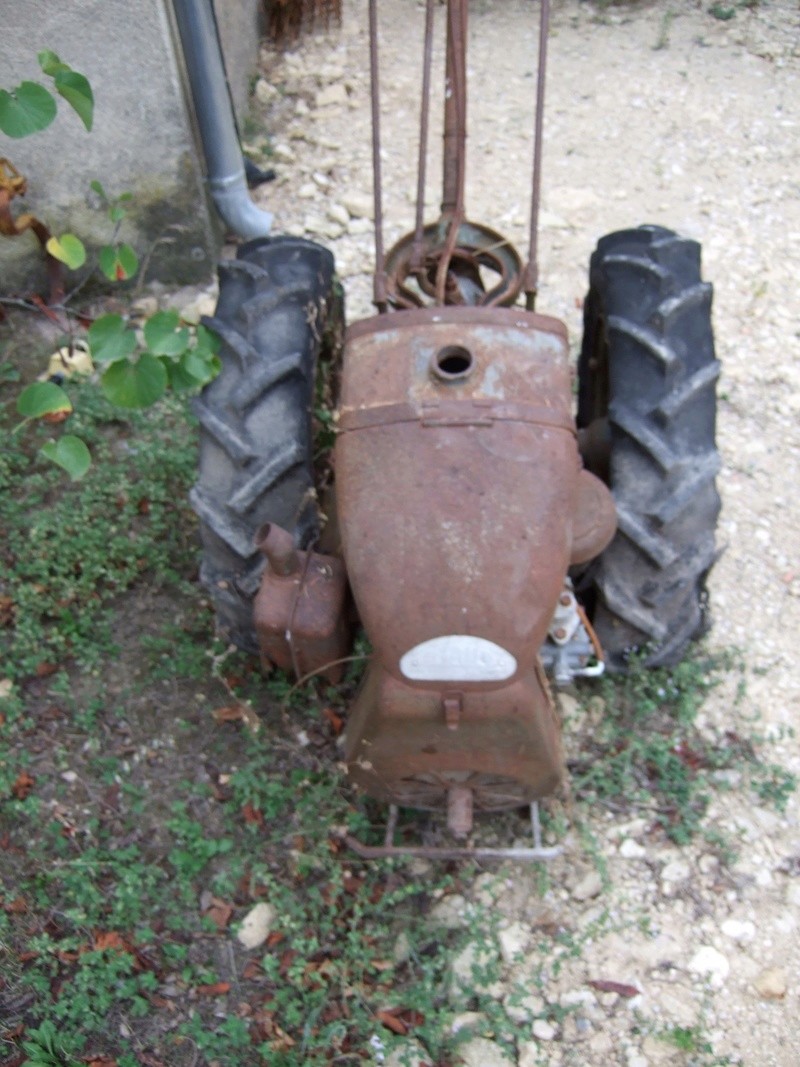

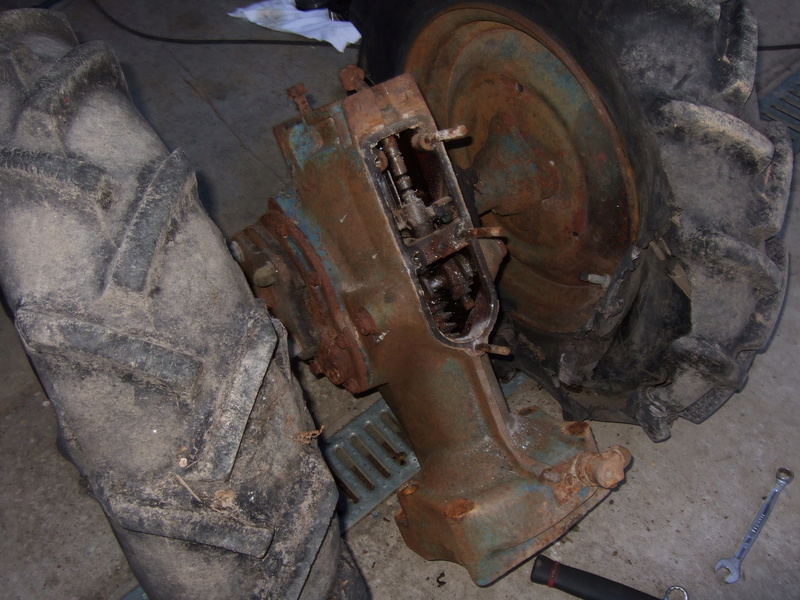

| Bonsoir à tous ! Dans toutes mes restaurations qui avancent plus au moins rapidement, en voici une nouvelle ! Je m'attaque à la remise en état d'un Schtroumpf du type PP3. Petite photo de l'annonce (c'est celui de gauche) : ![Remise en état d'un Staub PP3 de 1957 Img_0014](https://i.servimg.com/u/f62/19/65/69/38/img_0014.jpg) Quoi de mieux que de redonner vie à cet engin, qui était bien parti pour finir à la ferraille...... Première étape, le chargement ! Cela n'a pas été une mince affaire. Bien qu'il soit "roulant", un pneu était crevé, puis un PP3 ce n'est pas non plus 50 kgs........... :glare: De retour à la maison, déchargement et petite inspection pour faire un petit état des lieux. ![Remise en état d'un Staub PP3 de 1957 Dscf5743](https://i.servimg.com/u/f62/19/65/69/38/dscf5743.jpg) ![Remise en état d'un Staub PP3 de 1957 Dscf5747](https://i.servimg.com/u/f62/19/65/69/38/dscf5747.jpg) ![Remise en état d'un Staub PP3 de 1957 Dscf5748](https://i.servimg.com/u/f62/19/65/69/38/dscf5748.jpg) ![Remise en état d'un Staub PP3 de 1957 Dscf5744](https://i.servimg.com/u/f62/19/65/69/38/dscf5744.jpg) ![Remise en état d'un Staub PP3 de 1957 Dscf5745](https://i.servimg.com/u/f62/19/65/69/38/dscf5745.jpg) ![Remise en état d'un Staub PP3 de 1957 Dscf5746](https://i.servimg.com/u/f62/19/65/69/38/dscf5746.jpg) Je pense que vous pouvez juger pas vous-même, il y a (un peu) de travail Il n'y a qu'à regarder l'état du pot d'échappement pour tirer une petite conclusion : son stockage à l'extérieur ne date pas d'hier ! En effet, le moteur est bloqué (la soupape d'échappement a du rester ouverte, en plus la culasse est en fonte, je pense que je vais avoir un joli mélange au déculassage..... Le réservoir a pas mal pris aussi (pas de bouchon) Bref, un démontage complet complet en perspective, une petite touche de peinture, quelques heures de travail, et je pense que le PP3 aura déjà meilleur aspect ! Ciao | |

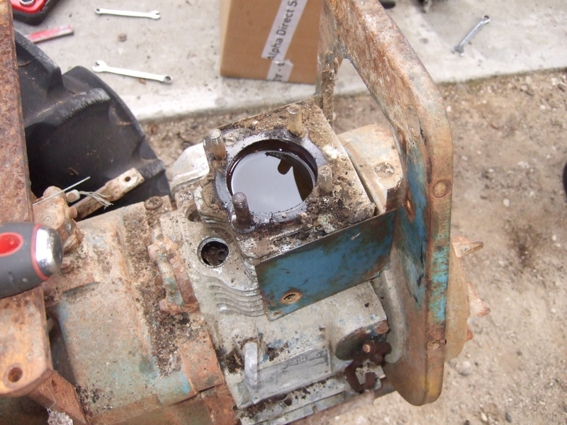

| Bonjour à tous ! Encore quelques petites photos, après un bon coup de soufflette. Le PP3 présente un petit peu mieux, mais bon, il va quand même falloir passer par l’atelier..... ![Remise en état d'un Staub PP3 de 1957 Dscf6438](https://i.servimg.com/u/f62/19/65/69/38/dscf6438.jpg) ![Remise en état d'un Staub PP3 de 1957 Dscf6436](https://i.servimg.com/u/f62/19/65/69/38/dscf6436.jpg) ![Remise en état d'un Staub PP3 de 1957 Dscf6437](https://i.servimg.com/u/f62/19/65/69/38/dscf6437.jpg) Ciao | |

| Bonsoir Kiki Ya un peu de calamine dans les ailettes Bon courage Fredi | |

| Bonjour à tous ! - Fredidu78 a écrit:
- Bonsoir Kiki
Bon courage Fredi Je confirme, les ailettes ne sont pas très propres Entre terre, huile, rouille, nids d'insectes, etc il faudra prévoir un bon nettoyage. Mais bon, c'est un nouveau défis..... Ciao | |

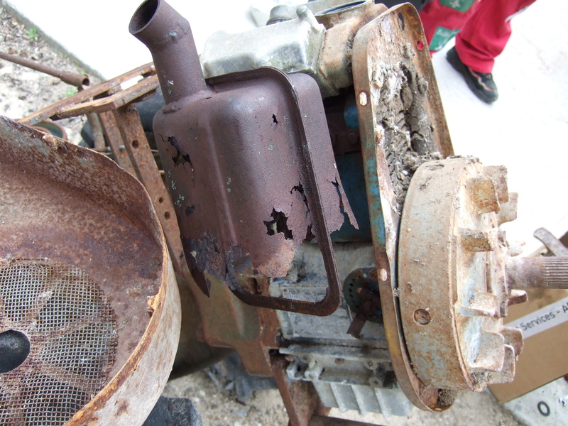

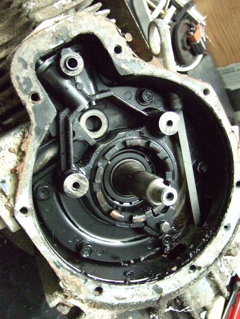

| Bonsoir à tous ! La suite du démontage ! Coté échappement, ce n'est pas très propre...... ![Remise en état d'un Staub PP3 de 1957 Dscf6447](https://i.servimg.com/u/f62/19/65/69/38/dscf6447.jpg) Et quand on retire le pot, avec la culasse en fonte, ce n'est pas la grande joie non plus ![Remise en état d'un Staub PP3 de 1957 Dscf6448](https://i.servimg.com/u/f62/19/65/69/38/dscf6448.jpg) Ensuite, je retire les couvres culasse, le support bouchon de remplissage et quelques bricoles supplémentaires, voici ce qui apparaît : ![Remise en état d'un Staub PP3 de 1957 Dscf6449](https://i.servimg.com/u/f62/19/65/69/38/dscf6449.jpg) ![Remise en état d'un Staub PP3 de 1957 Dscf6446](https://i.servimg.com/u/f62/19/65/69/38/dscf6446.jpg) | |

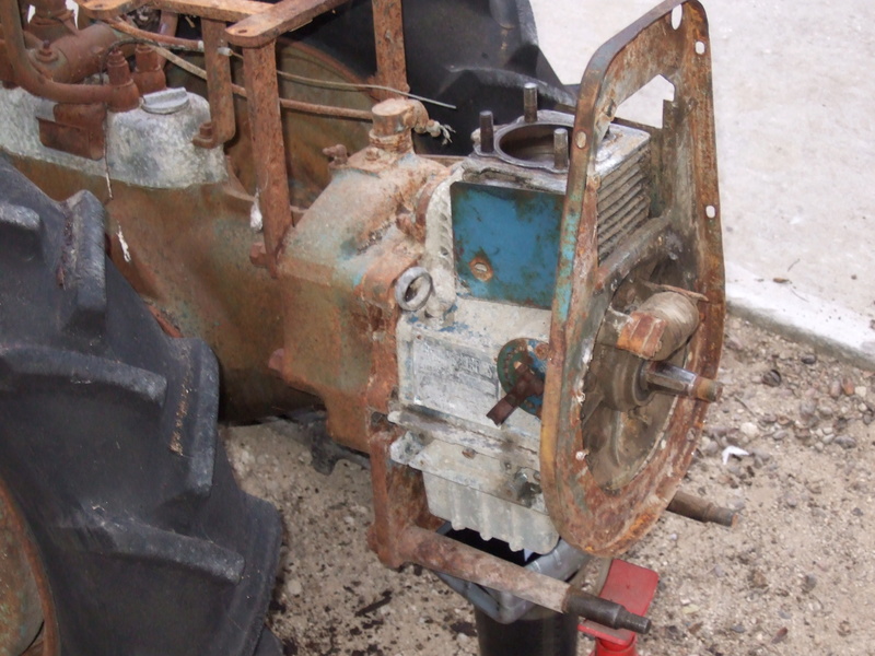

| Après un petit coup d'air comprimé pour dégager les saletés, j'enlève la culasse, voici le résultat : ![Remise en état d'un Staub PP3 de 1957 Dscf6450](https://i.servimg.com/u/f62/19/65/69/38/dscf6450.jpg) ![Remise en état d'un Staub PP3 de 1957 Dscf6451](https://i.servimg.com/u/f62/19/65/69/38/dscf6451.jpg) Bon, je précise quand même, le liquide dans le cylindre n'est pas de l'eau mais du GO, pour décaper la rouille, mais aussi pour essayer de dégripper le piston...... Sinon, la culasse ressemble à ceci : ![Remise en état d'un Staub PP3 de 1957 Dscf6452](https://i.servimg.com/u/f62/19/65/69/38/dscf6452.jpg) ![Remise en état d'un Staub PP3 de 1957 Dscf6453](https://i.servimg.com/u/f62/19/65/69/38/dscf6453.jpg) Pas mal rouillée, soupape d'admission bien libre, en revanche celle d'échappement est grippée, et pas qu'un peu ! A suivre...... Ciao | |

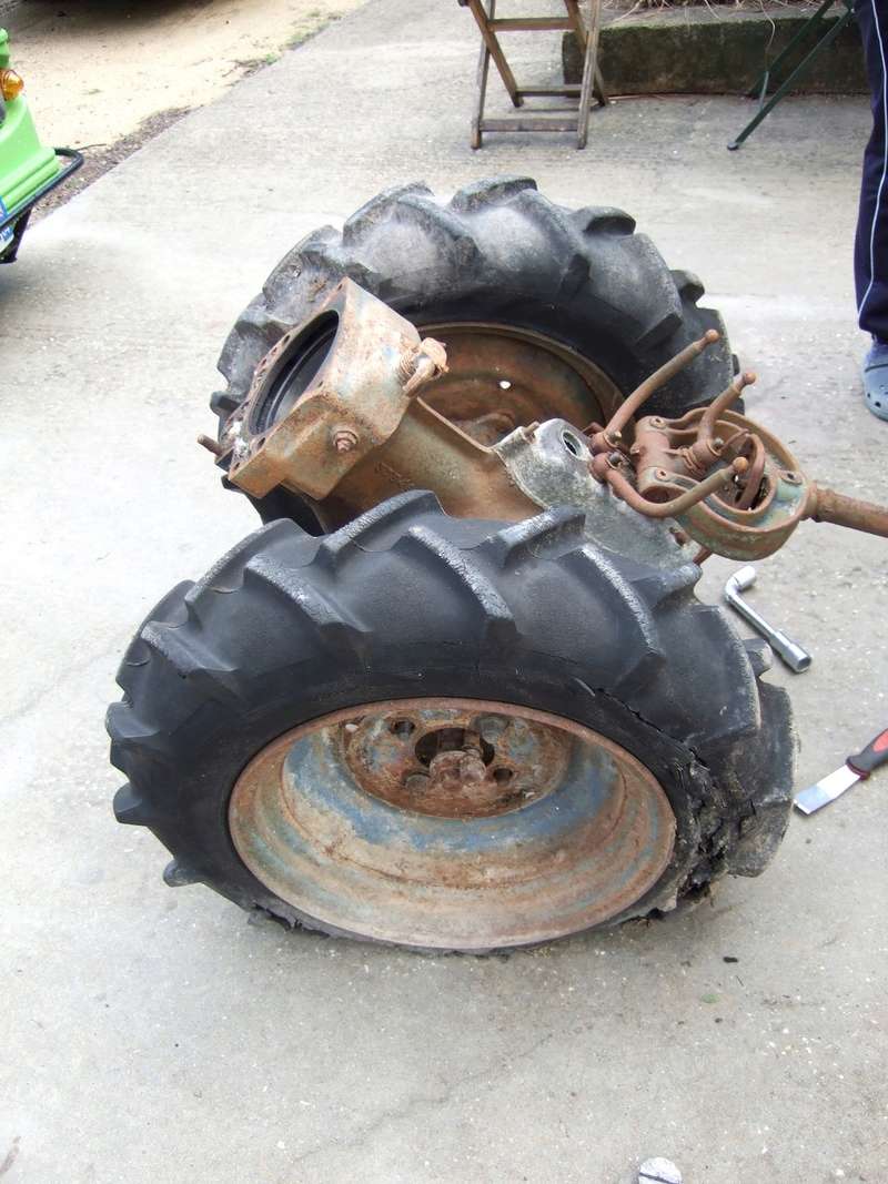

| Bonsoir à tous ! La suite du démontage du moulin.... ![Remise en état d'un Staub PP3 de 1957 Dscf6454](https://i.servimg.com/u/f62/19/65/69/38/dscf6454.jpg) A l'intérieur du volant moteur, je pensais trouver d'avantage de terre, ceci dit, il y en a déjà bien... ![Remise en état d'un Staub PP3 de 1957 Dscf6455](https://i.servimg.com/u/f62/19/65/69/38/dscf6455.jpg) ![Remise en état d'un Staub PP3 de 1957 Dscf6456](https://i.servimg.com/u/f62/19/65/69/38/dscf6456.jpg) ![Remise en état d'un Staub PP3 de 1957 Dscf6457](https://i.servimg.com/u/f62/19/65/69/38/dscf6457.jpg) Ciao | |

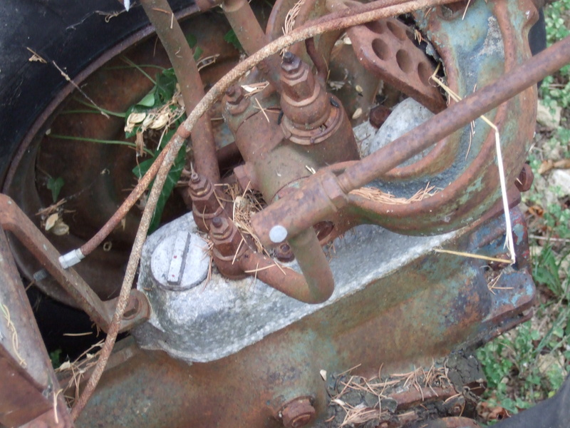

| Bonjour à tous ! La suite de la mise en pièce. ![Remise en état d'un Staub PP3 de 1957 Dscf6470](https://i.servimg.com/u/f62/19/65/69/38/dscf6470.jpg) ![Remise en état d'un Staub PP3 de 1957 Dscf6471](https://i.servimg.com/u/f62/19/65/69/38/dscf6471.jpg) Le pont commence à bien être désossé... ![Remise en état d'un Staub PP3 de 1957 Dscf6472](https://i.servimg.com/u/f62/19/65/69/38/dscf6472.jpg) ![Remise en état d'un Staub PP3 de 1957 Dscf6542](https://i.servimg.com/u/f62/19/65/69/38/dscf6542.jpg) ![Remise en état d'un Staub PP3 de 1957 Dscf6543](https://i.servimg.com/u/f62/19/65/69/38/dscf6543.jpg) Ciao | |

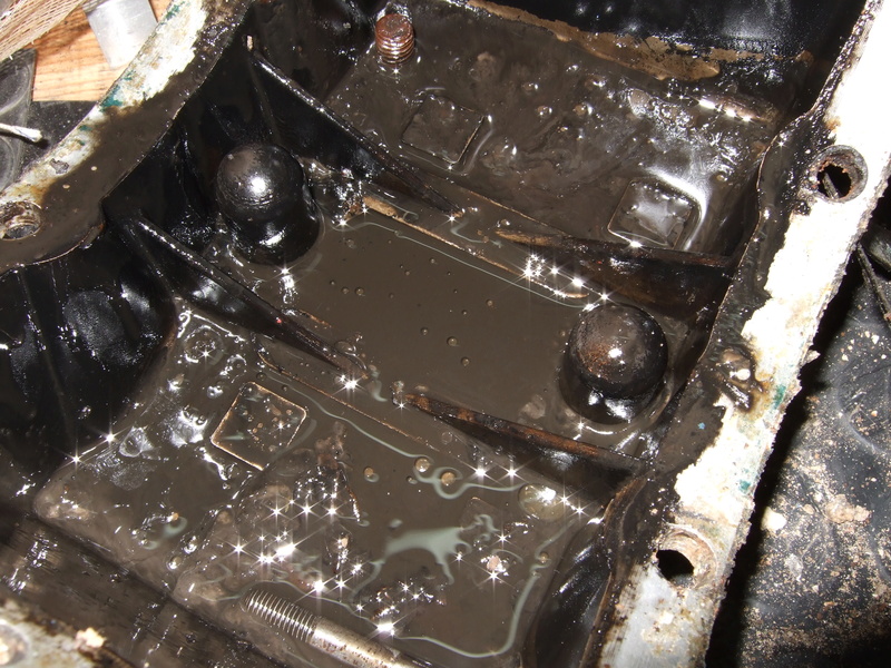

| Je me demande presque si l'huile n'était pas de 1957..... Enfin, c'était plutôt une sorte de mélasse graisseuse, mélangée à de l'eau....... ![Remise en état d'un Staub PP3 de 1957 Dscf6544](https://i.servimg.com/u/f62/19/65/69/38/dscf6544.jpg) La nuit tombe, et le démontage à encore bien avancé ! (il y en a partout) ![Remise en état d'un Staub PP3 de 1957 Dscf6545](https://i.servimg.com/u/f62/19/65/69/38/dscf6545.jpg) Le désassemblage de l'axe de la lyre n'a pas été une mince affaire, heureusement qu'il y avait la presse. ![Remise en état d'un Staub PP3 de 1957 Dscf6548](https://i.servimg.com/u/f62/19/65/69/38/dscf6548.jpg) ![Remise en état d'un Staub PP3 de 1957 Dscf6546](https://i.servimg.com/u/f62/19/65/69/38/dscf6546.jpg) Il faudra encore retirer les vieux pneus des jantes... ![Remise en état d'un Staub PP3 de 1957 Dscf6550](https://i.servimg.com/u/f62/19/65/69/38/dscf6550.jpg) ![Remise en état d'un Staub PP3 de 1957 Dscf6551](https://i.servimg.com/u/f62/19/65/69/38/dscf6551.jpg) Ciao | |

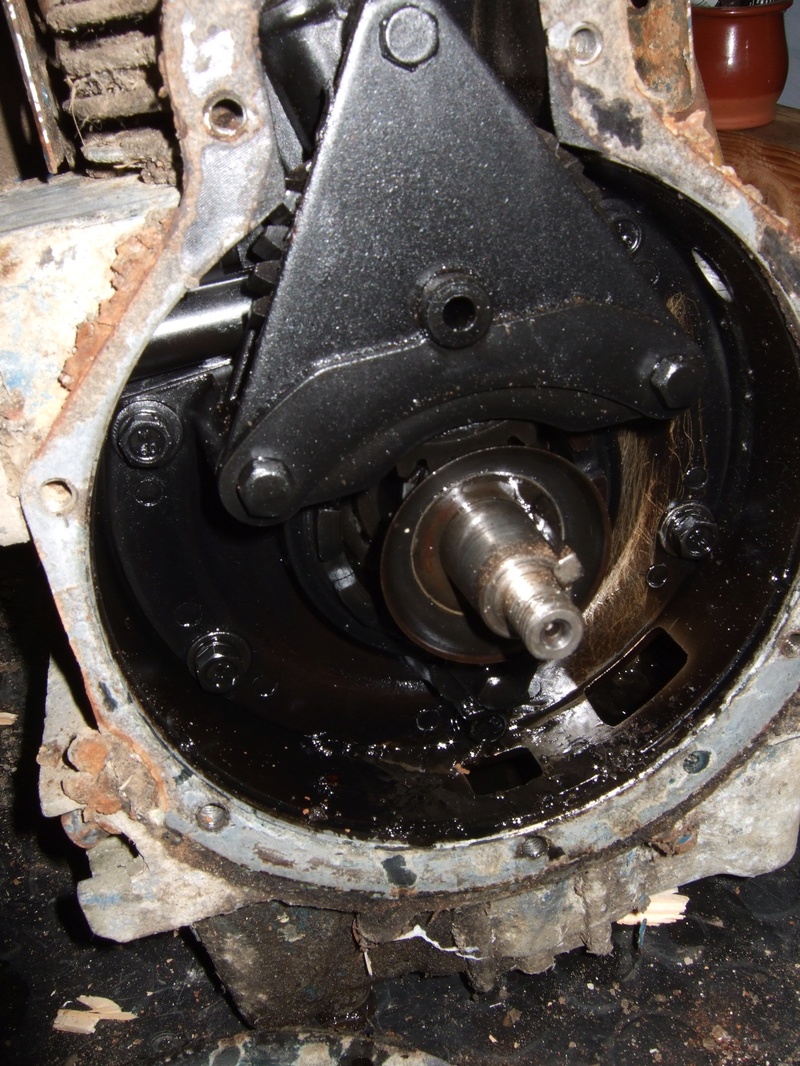

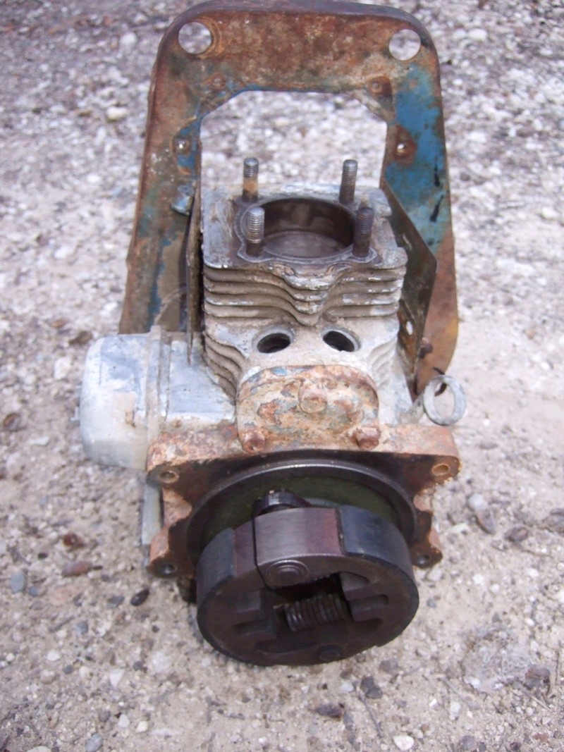

| Bonsoir a tous ! La suite du démontage. Cette fois ci, je m'attaque au moteur. Première étape, démontage des masselottes d'embrayage et de leur support. Le masselottes sont grippées aux doigts, en revanche, les ressorts sont encore bien tendus ! ![Remise en état d'un Staub PP3 de 1957 Dscf6716](https://i.servimg.com/u/f62/19/65/69/38/dscf6716.jpg) Ensuite, j'ai déposé la culasse fonte. Bon pas trop de surprise ; les soupapes ne sont pas du tout creusées (on dirait qu'elles sont pratiquement neuves). En revanche, le siège d'échappement est mal en point. Je vais mener ma culasse chez mon rectifieur pour voir ce qu'il pourra me faire... ![Remise en état d'un Staub PP3 de 1957 Dscf6717](https://i.servimg.com/u/f62/19/65/69/38/dscf6717.jpg) ![Remise en état d'un Staub PP3 de 1957 Dscf6718](https://i.servimg.com/u/f62/19/65/69/38/dscf6718.jpg) Un petit aperçu du bloc moteur, bien dépouillé (restant tout de même encore bien lourd...) ![Remise en état d'un Staub PP3 de 1957 Dscf6715](https://i.servimg.com/u/f62/19/65/69/38/dscf6715.jpg) ![Remise en état d'un Staub PP3 de 1957 Dscf6719](https://i.servimg.com/u/f62/19/65/69/38/dscf6719.jpg) Ciao | |
![Aller en bas](https://2img.net/i/empty.gif) | |
kikicoquille
![kikicoquille](https://2img.net/u/3014/33/49/37/avatars/4043-77.jpg)
Nombre de messages : 1381 Age : 25 Localisation : Vaucluse Date d'inscription : 26/03/2017
![Remise en état d'un Staub PP3 de 1957 Empty](https://2img.net/i/empty.gif) | Sujet: Re: Remise en état d'un Staub PP3 de 1957 Mar 29 Mai 2018, 22:28 | |
| Ouverture de la bride de fixation à l'arrière pour une opération totale..... Je pense que les vidanges n'étaient pas faites souvent.....Sur les parois, c'est presque du goudron qu'il y a ! ![Remise en état d'un Staub PP3 de 1957 Dscf6725](https://i.servimg.com/u/f62/19/65/69/38/dscf6725.jpg) ![Remise en état d'un Staub PP3 de 1957 Dscf6720](https://i.servimg.com/u/f62/19/65/69/38/dscf6720.jpg) Après, démontage de la distribution, il va y avoir un peu de nettoyage à faire........ En attendant, j'enlève le plus possible pour pouvoir attaque de dé-grippage du piston.... ![Remise en état d'un Staub PP3 de 1957 Dscf6724](https://i.servimg.com/u/f62/19/65/69/38/dscf6724.jpg) ![Remise en état d'un Staub PP3 de 1957 Dscf6721](https://i.servimg.com/u/f62/19/65/69/38/dscf6721.jpg) Dans le carter d'huile, en plus d'une épaisse boue, on distingue des traces d'eau....... ![Remise en état d'un Staub PP3 de 1957 Dscf6722](https://i.servimg.com/u/f62/19/65/69/38/dscf6722.jpg) Ciao | |
