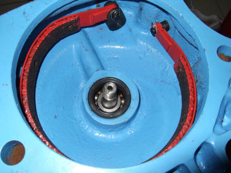

Le roulement de PDF inférieure subit le même sort
(attention, entre le joint spi et le roulement, il y a un anneau élastique, donc, il faut d'abord enlever le spi, puis l'anneau, et enfin le roulement)
Remise en état d'un Staub PP3 de 1957 - Page 3 Dscf7045
Remise en état d'un Staub PP3 de 1957 - Page 3 Dscf7043

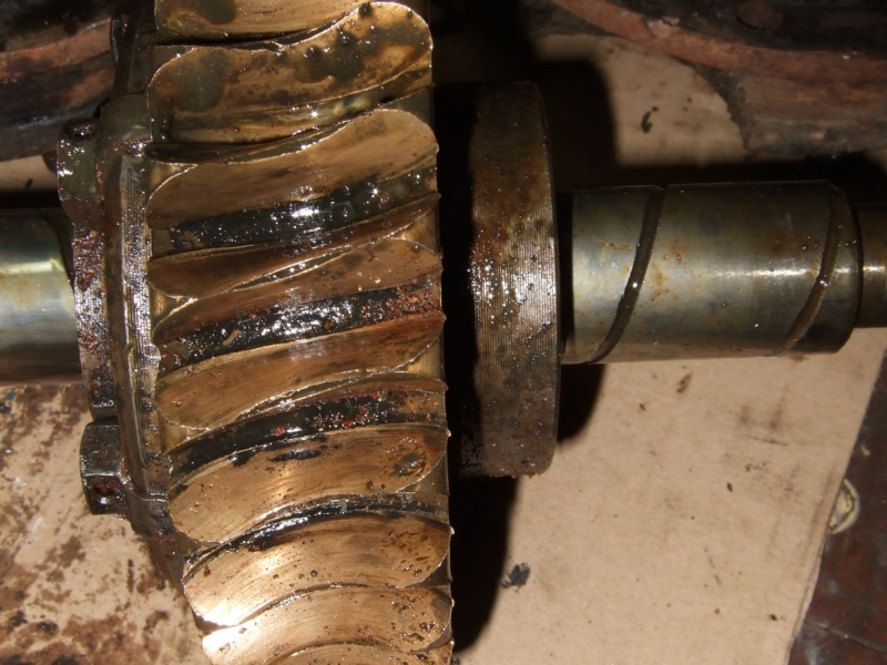

Après, j'ai fait une longue séance sur la vis sans fin pour essayer de la rattraper au mieux
Voilà un résultat intermédiaire
Remise en état d'un Staub PP3 de 1957 - Page 3 Dscf7122

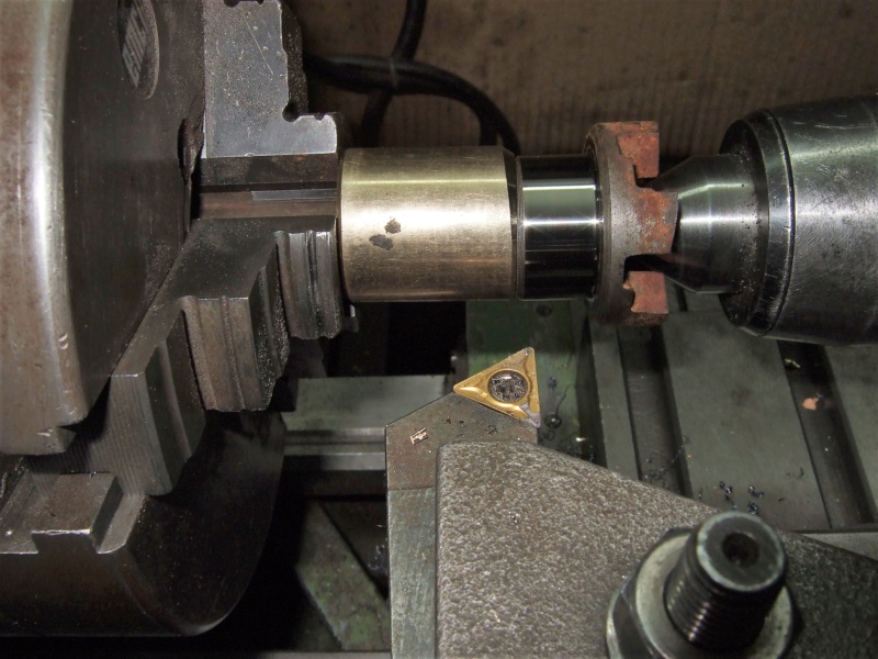

Etape suivante, l'axe de PDF.
La portée du joint spi était toute creusée matraque1, mais cette fois, bien plus que d'habitude !
Du coup, j'ai enlever un petit milimètre
Remise en état d'un Staub PP3 de 1957 - Page 3 Dscf7123
Remise en état d'un Staub PP3 de 1957 - Page 3 Dscf7124
Il me suffira de prendre un spi aux nouvelles dimensions....
Je verrai le résultat après utilisation....

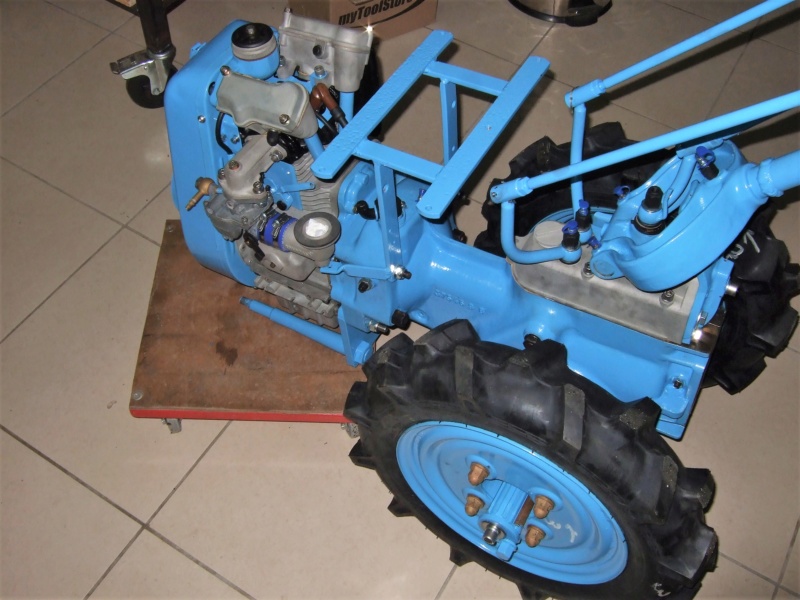

Remontage des flasques qui sortent de peinture
Le joint spi
Remise en état d'un Staub PP3 de 1957 - Page 3 Dscf7225
Remise en état d'un Staub PP3 de 1957 - Page 3 Dscf7223
Le roulement tout neuf
Remise en état d'un Staub PP3 de 1957 - Page 3 Dscf7224
Et le gros pignon
Remise en état d'un Staub PP3 de 1957 - Page 3 Dscf7226

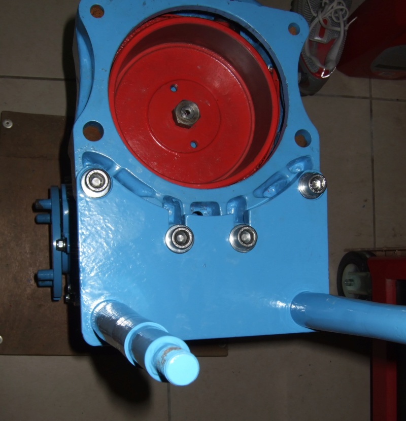

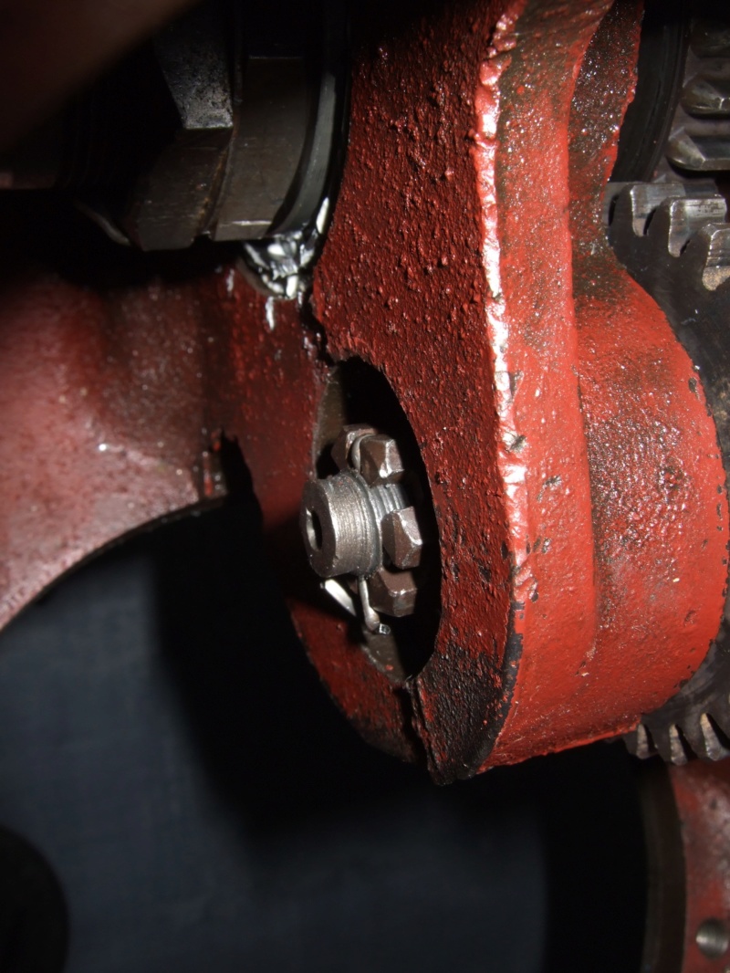

Remise en état d'un Staub PP3 de 1957 - Page 3 Dscf7236
J'ai fait la précharge des roulements à rouleaux coniques de la roue tangente en tapotant avec un jet d'alu (de façon égale), sur les moyeux des roulements.
On le voit, la peinture est bien griffée.
Par ailleurs, j'ai enduit les moyeux de pâte à joint.
Au prochain pont, je me fais une douille spéciale !
Le pont est bien rempli maintenant
Vue sur la fourchette de sélection vitesse
Remise en état d'un Staub PP3 de 1957 - Page 3 Dscf7235
Et là, sur la vis sans fin, et les fourchettes de dé-crabotage
Remise en état d'un Staub PP3 de 1957 - Page 3 Dscf7237
NB : J'ai graissé les roulements à rouleaux coniques de la vis sans fin, ainsi que les axes des fourchettes avec de la graisse sans chlore ( = plus neutre à l'égard des métaux jaunes) puisqu'ils ne baignent pas constamment dans l'huile.
Ciao

Remontage de l'arbre primaire
Remise en état d'un Staub PP3 de 1957 - Page 3 Dscf7240
Coté cloche, avec roulement et spi neufs
Remise en état d'un Staub PP3 de 1957 - Page 3 Dscf7239

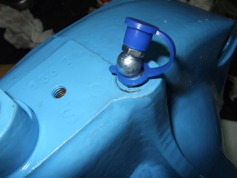

Egalement, un graisseur neuf (avec son capuchon...) pour le roulement de cloche
Remise en état d'un Staub PP3 de 1957 - Page 3 Dscf7238

Ensuite, la sangle de frein retourne dans son logement
Remise en état d'un Staub PP3 de 1957 - Page 3 Dscf7311
Avec la chape pour le câble
Remise en état d'un Staub PP3 de 1957 - Page 3 Dscf7310
Concernant la cloche d'embrayage, un petit coup au tour pour "désovaliser" l'intérieur et enlever le petit "escalier" du bord.
Remise en état d'un Staub PP3 de 1957 - Page 3 Dscf7125
Puis remontage
Remise en état d'un Staub PP3 de 1957 - Page 3 Dscf7312

Enfin, je remonte les biellettes, avec les écrous, graisseurs et capuchons
Remise en état d'un Staub PP3 de 1957 - Page 3 Dscf7321

L'embrayage fraîchement regarni passe un petit coup au tour pour un dressage
Remise en état d'un Staub PP3 de 1957 - Page 3 Dscf7327
Ensuite, je le remonte sur le moteur
Remise en état d'un Staub PP3 de 1957 - Page 3 Dscf7329
Remise en état d'un Staub PP3 de 1957 - Page 3 Dscf7328

Aujourd'hui, le moteur reprend sa place sur le pont !
Remise en état d'un Staub PP3 de 1957 - Page 3 Dscf7330
Remise en état d'un Staub PP3 de 1957 - Page 3 Dscf7331
Et voilà une fois assemblé
Remise en état d'un Staub PP3 de 1957 - Page 3 Dscf7332
Remise en état d'un Staub PP3 de 1957 - Page 3 Dscf7333

bonjour a tous , j'ai suivi ton post, je pense que tu as remonté ton embrayage a l'envers, il y a un sens suivant le sens de rotation et d'attaque de la garniture , cordialement , richard84
kikicoquille
kikicoquille
Age : 25
Localisation : Vaucluse
Remise en état d'un Staub PP3 de 1957 - Page 3 Empty
MessageSujet: Re: Remise en état d'un Staub PP3 de 1957   Remise en état d'un Staub PP3 de 1957 - Page 3 EmptySam 03 Nov 2018, 15:04
Bonjour Richard !
Peut-être que mon sens de montage n'est pas le bon...
En attendant, j'ai remonté mes masselottes dans le même sens qu'au démontage, et c'est le même sens que sur mes autres remises en état....
Remise en état d'un Staub PP3 de 1957 - Page 3 Img_9310
Remise en état d'un Staub PP3 de 1957 - Page 3 Img_9311
Ciao
