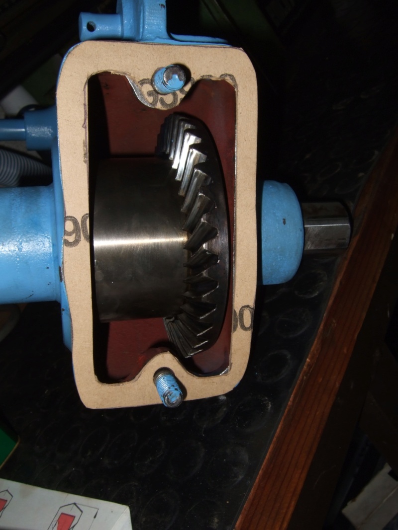

Bonjour à tous l
La suite.....enfin !
Maintenant que le capot à un peu retrouvé sa forme, passons à la partie mécanique.
D'abord le démontage.
Déjà, juste en enlevant les coupelles de protection des spi, de la crasse
Remise en état d'un Staub PP3 de 1957 - Page 4 Dscf7343
Remise en état d'un Staub PP3 de 1957 - Page 4 Dscf7344
Dans le couple conique, une huile boueuse, limite mayonnaise
Remise en état d'un Staub PP3 de 1957 - Page 4 Dscf7345
La couronne est légèrement marquée, mais pour un petit usage, elle fera le travail !

Mise en place de la cuvette du roulement à rouleaux coniques (coté couple conique), avec les cales de réglages derrière !
Remise en état d'un Staub PP3 de 1957 - Page 4 Dscf7813
Ensuite, on place l'arbre d'attaque dans le carter, et on règle la précharge des roulements.
Une fois la précharge réglée, on serre le contre-écrou, puis on replie la rondelle
Remise en état d'un Staub PP3 de 1957 - Page 4 Dscf7944
Ensuite, on remet en place l'axe arrière, ainsi que le gros pignon.
J'ai vérifié le calage du couple conique "au bleu", et le résultat est correct, tout comme "l’entre-dent"....
Du coup, on peut refermer la partie arrière
Remise en état d'un Staub PP3 de 1957 - Page 4 Dscf7943
