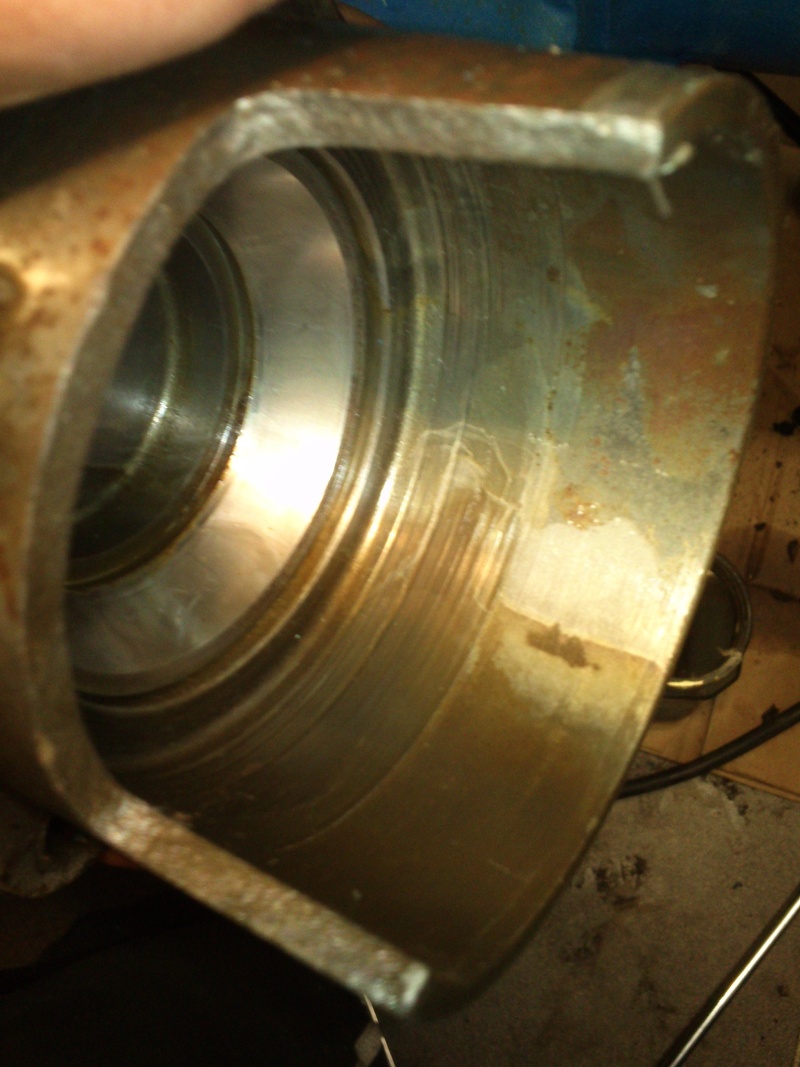

remise en etat staub pp6D  ( PB graissage sachs 600 resolu) - Page 4 Dsc_0416
et la c encore le drame
remise en etat staub pp6D  ( PB graissage sachs 600 resolu) - Page 4 Dsc_0417
la cage du roulement et bien marqué, et j' ai l' impression qu' il y a un jeu de fou ds le roulement.
remise en etat staub pp6D  ( PB graissage sachs 600 resolu) - Page 4 Dsc_0418
Pensez vous que je puisse me contenter de toiler la cage et de changer le roulement ??
Merci de vos réactions !!!

Pour le roulement je pence pas que tu puisse voir le jeu quand il est démonter

la bague intérieur du roulement bouge d' avant en arrière par rapport à la bague extérieur d' au moins 4 ou 5 mm.
je v allez voir lundi au garage agricole a coté du taf pour leur demander confirmation, et le cas échéant les commander.
quand le roulement est monté, il est bloqué par un gros écrou.
et bien le roulement bouge d' avant en arrière derrière le gros écrou.

bonjour à tous,
Les roulements Timken marchent avec un jeu réglage!, c'est normal qu'à vide il se débatte! (raisonnablement)
on a l'impression que la portée se faisait en dehors de la cuvette??? d'où un jeu éxcessif à priori!
tu veras bien ce que le mécano te diras!

en regardant les photos ton roulement a l air bon que la cage qui tient les rouleaux et un peu de jeux c normal , bon bien sur y en faut pas trop non plus.
c des roulements a rattrapage de jeu, je sais pas comment il est monté normalement tu serre le roulement contre la cage jusqu a ce qu il ce bloque en rotation est apres tu debloque legerement pour
qu il tourne grassement dans sa cage.
le tien le montage semble differend y a t il des cales d epaisseur .

Non il n y a pas de cales !!
