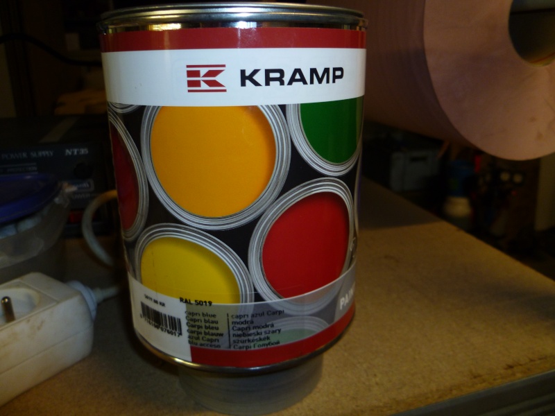

| Salut, Sa faisait longtemps que j'avais pas donner de nouvelle J'ai racheter un pot de peinture pour repeindre la masse sous le moteur et refaire les retouche sur le Staub mais pas encore eu le temps a cause de la météo A+ Alex

daniels81100
Nombre de messages : 97 Age : 38 Localisation : Tarn Date d'inscription : 22/11/2014
| Sujet: Re: Restauration Staub PPU Ven 13 Fév 2015, 21:13 | |
| salut à toi,
Quelle marque de peinture à tu utilisé. en est tu content? elle resiste correctement aux chocs?
merci | |
alex79
Nombre de messages : 1085 Age : 24 Localisation : Charente Maritime (17) Date d'inscription : 19/09/2013
| Sujet: Re: Restauration Staub PPU Ven 13 Fév 2015, 21:18 | |
| Salut, C'est de la peinture de marque " Kramp" et elle résiste plutôt bien au choc A+ Alex | |
