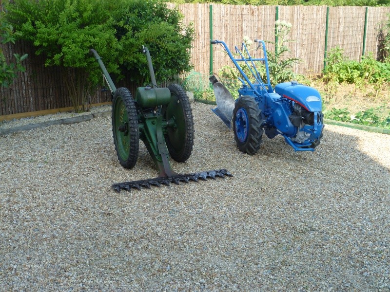

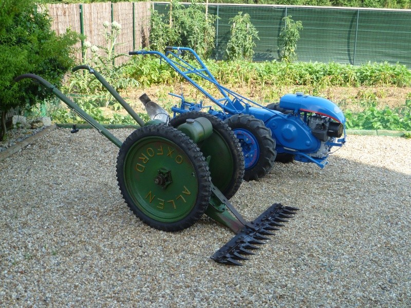

| Salut, Quelque photo d'hier ou j'ai laver la faucheuse et après quelque photo avec le staub    A+ Alex | |

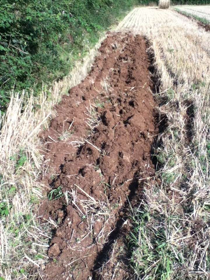

| Salut, Oui je connais se post je l'avais fait dans mon garage... Désoler pour la qualité Mon 1er labour...  Mon deuxième labour     A+ Alex | |

| bonsoir a tous, salut Alex,tout d'abord permet moi de te féliciter pour cette resto vraiment magnifique! pour ton labour,je trouve que tu te débrouille pas mal car tu t'attaque a une parcelle qui n'est meme pas déchaumée,ton ppu est plutot destiner a labourer des jardin qui en général sont un peu plus "tendres"(c'est pas un pp5 ou 6  ) encore bravo la jeunesse bonne soirée. | |

Alex c'est pas si mal, et comme dit XAV38, le PPU c'est une petite machine. J'ai l'impression qu'il faut réduire la voie des roues, ainsi tu prendras moins de terre, ça forcera moins, mais faudra plus de temps pour un meilleur travail.

|  vous tous  Alex, ton essai de labour est très bien. Tu laboures dans un champs qui à été cultivé par des tracteurs d'un poids et d'une puissance sans comparaison avec ton matériel. Même si tu laboures entre les roues, dits toi que pour prendre la même largeur de sillon qu'un seul soc de la charrue du tracteur, il te faut faire 3 voyages et plus avec ton PPU, et que cette terre a été remuée d'un seul bloc par le tracteur. Dans ce bloc, il y a des mottes que ton PPU doit casser, et pour lui c'est énorme. Cela pour te dire que le terrain n'est pas léger, m^me si tu as l'impression du contraire. Si tu travaille ton jardin au PPU toute l'année, sans y mettre un tracteur dedans, tu verras que ça va aller de mieux en mieux. La première année, tu vas pas aller bien profond, mais ensuite, année après année tu vas gagner quelques centimètres. Tu verras, ça va plus vite que ce qu'on croit! | |

Pour ton labour, c'est normal que ca aille pas tres bien : le champ dans lequel tu as labouré n'est pas déchaumé, donc la paille et les racines de céréales bourrent dans le coutre et la rasette : il faut passer un outil avant (genre canadien) ce qui nivèlera le terrain, et effacera les raies de l'année dernière. après, il faut prendre moins large en diminuant l'écartement de tes roues.
Mais dans un champs, tu aura toujours des passages plus dur a cause du passage des engins agricoles (de plusieurs tonnes)
Sinon, ton 2eme labour est bien droit, c'est pas si mal.
Pour le patinage des roues, c'est normal que ca patine un peu. Sinon, essai de gonfler tes roues à 500 grammes (si elle sont gonflées a l'eau).
Pour la profondeur, avec ce braban, la profondeur optimale est 15 cm, même si des fois, ca rentre plus profond
A bientôt Christian

| Salut, Merci pour vos réponses mes pneus était beaucoup trop gonfler (1 bars) et ils sont pas gonfler a l'eau... Sur le post pour regler sa charrue dans son garage il disait qu'il fallait que les roues soit écarter au maximum.... A+ Alex | |
