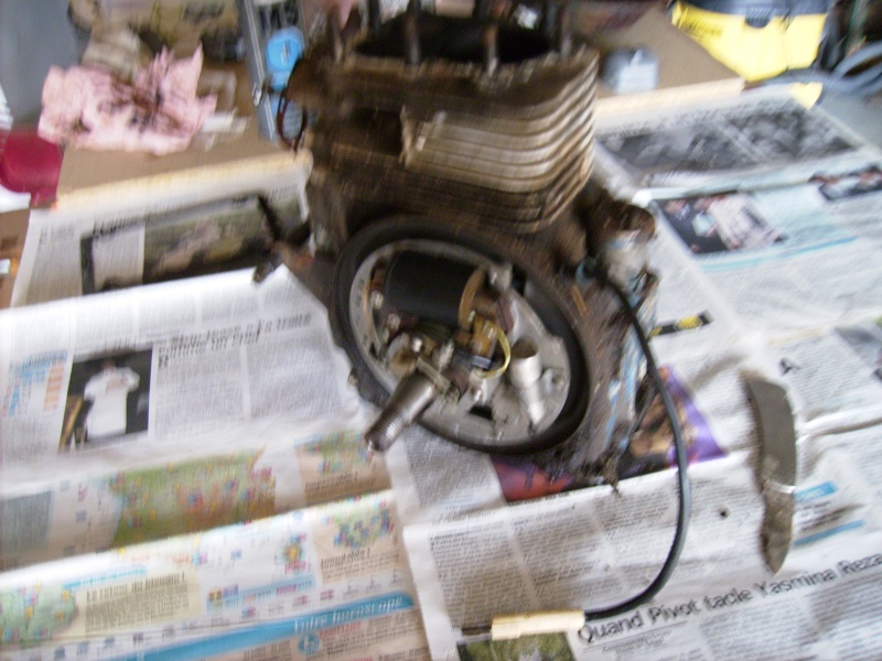

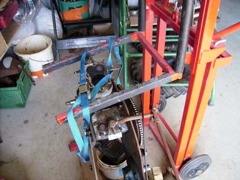

| Salut, Voila les nouvelle du week-end En suivant vos conseil j'ai réussie a enlever le lanceur SAMEDIJ'ai trouvé la possition ou le moteur n'entraine pas la boite de vitesse AVANTAPRESJ'ai cassé un des boulon en revissant Voila pour samedi DIMANCHENettoyage du carbu et decapage Voila pour aujourd'hui. Alors mes questions: Comment enleve ton le moteur et les chaines et le pignon ? Le grand pignon j'ai enlevé les boulon et j'avais une roulement a bille avec un écrou au milieu si je l'enlève les billes vont tomber ? A+ Alex | |

Pour retirer le moteur, il faut retirer les 4 boulons qui sont autours du pignon de sortie du moteur. Tu pourras retirer le pignon une fois le moteur su l'établi. La première chaine se retire facilement, soit en retirant le moteur, soit en démontant le disque d'embrayage. Pour la seconde chaine, c'est une autres histoire, il faut retirer le plateau d'embrayage qui est serré sur l'arbre d'entré de boite de vitesse. Sur le mien, j'ai galéré à retirer ce foutu plateau, le bout de l'arbre est conique...

| Salut, Merci Pascal. A+ Alex | |

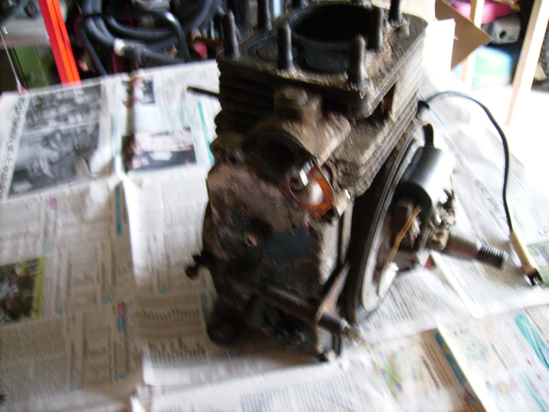

| Salut, Donc aujourd'hui depose du moteur qui est un Bernard W39. Et decapage du reservoir et de quelque autre pièces mais je n'ai de photos l'appareil ma laché. Ou trouver des pièces ?? A+ Alex | |

| bonsoir pour trouver des pieces aussi flou ça va pas etre évident.j' en ai les yeux qui pleures .blague a partje laisse soint aux spécialiste de te répondre | |

| salut, Merci et désolé pour les photos floue A+ Alex | |

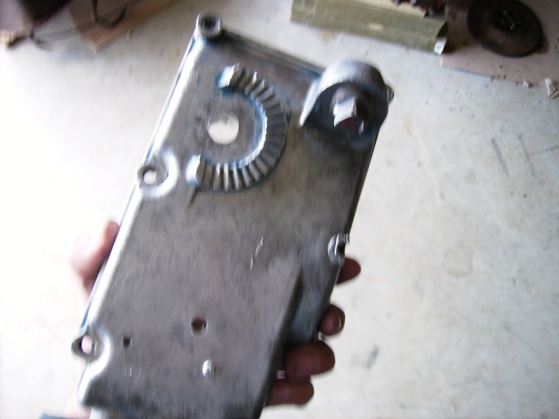

| Salut, Alors voici la suite. Et le decapage d'hier je n'ai pad de photos du du reservoir decapé Serwing ne veut plus marcher je vous mettrais le suite plus tard. A+ Alex | |

| Salut, Alors voila j'ai sorti le piston le segment n'ont pas l'air mal mais les soupapes sont bien sale. Donc ma question Est-ce que je peut enlever les soupapes sans demonter le moteur ?? Si oui comment ? A+ Alex | |

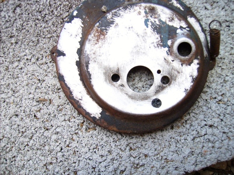

| Salut, Cebon pour les soupapes j@kot m'a expliquer en MP Alors voila la suite Voila les photos que je n'avais pas pu vous montrez la derniere fois. Donc Hier j'ai sortie le piston Puis je suis allé acheté des brosses métaliques pour nettoyer mes pièces Un peu de bordel Sinon les masse de roue je n'arrivais pas a les enlever alors mon père a coupé les boulons. A+ Alex | |

| Salut, Merci pour vos encouragement sa fait plaisir et oui j'ai bien 13 ans. Et plus tard je veux devenir mécanicien agricole Sur ma motofaucheuse la bobine ne marchais plus bien donc mon père la emmené chez ALTER FRANCE a La Rochelle pour la faire rembobiné. Par contre pour repeindre je sais pas comment faire est-ce que je peut peindre au pinceau ? A+ Alex

| salut si tu soigne ton travail tu peut peindre au pinceau passe d'abord une couche d'appret comme cela tout serat uniforme sinon entre la tolerie les pieces de fonderie il y aura des tons diférent. | |

Si je peux rajouter quelque chose !! passe avant un apprêt phosphatant avant
bien sur si tu n'as pas d'autre solution fais au pinceau, mais le pistolet donne une tension et un brillant supérieur

| Salut, Merci pour vos commentaire sa fait plaisir. Pour la peinture je n'ai ni le compresseur ni le pistolet donc pistolet ou bombes de peinture. A+ Alex
