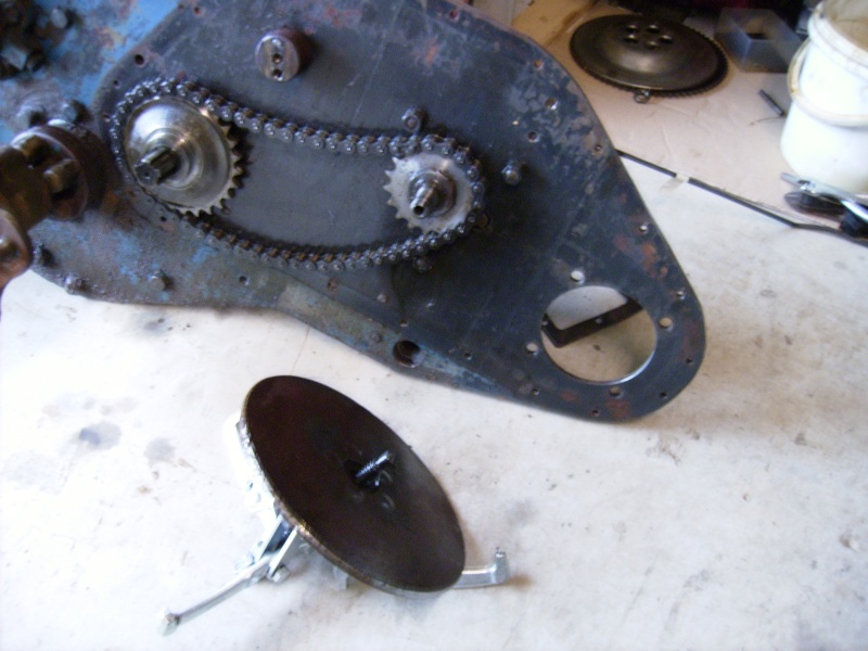

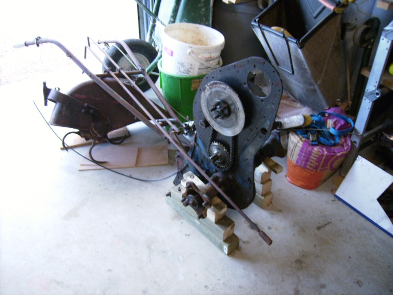

| Salut, Voila la suite j'ai décroché le guidons et du décapage. Et voila les document que mon envoyé Tigny et matt4983 l'interieur de la boite je ne la démonterais pas elle est en bonne état. Juste refaire le joint. Et si vous avez les couples de serrages je suis preneur. A+ Alex | |

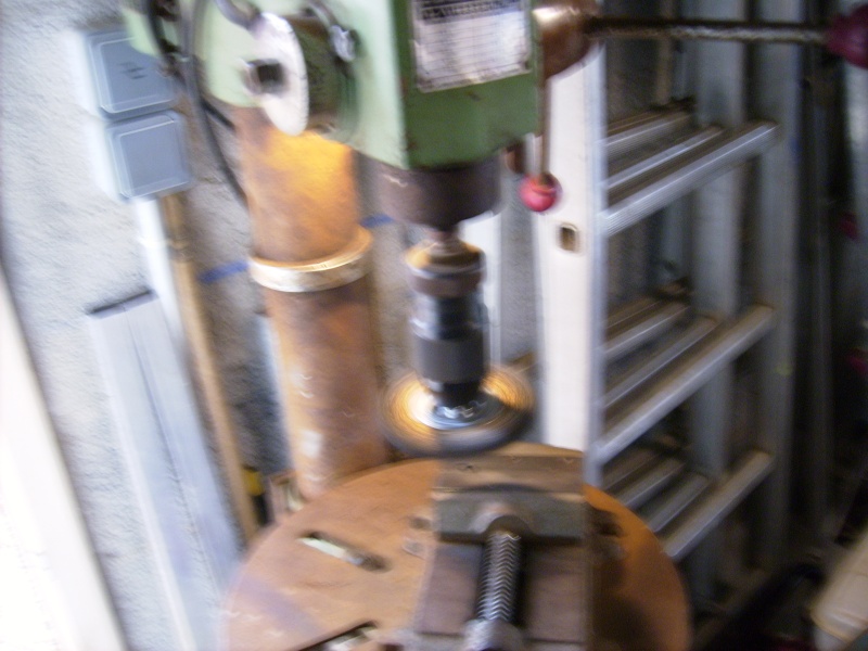

| Salut, Alors la suite Mon produit de nettoyage : bidon de 5 litres a dilué avec de l'eau ( 1 litre de produit pour 10 litres d'eau ) acheté chez Espace Emeraude. Essaie sur le piston la voici après une nuit a trempé dans le produit Et après 24h a trempé Le couvercle de la boite après nettoyage et un coup de brosse métalique Sinon depuis 2 jours je passe un par un boulons, écroues, rondelle a la brosse métalique avec cette machine qui date de 1981 J'ai enfin réussie a enlever une pièces bien compliqué grâce au conseil de Tigny et finalement c'était pas si compliqué degripant 3 jours de suite et aujourd'hui j'ai mis mon extracteur en place j'ai serré et 2 ou 3 bon coup de marteau au bout de la vis de l'extracteur et hop. Et pour finir je l'ai enlevé des cales parce qu'il est tombé et c'est plus pratique comme sa. Et voila si demain je peut aller chez AD je pourrais finir le moteur démonter les soupapes, nettoyages des soupapes et du moteur, fabrication de joint, remontage et penture. A+ Alex | |

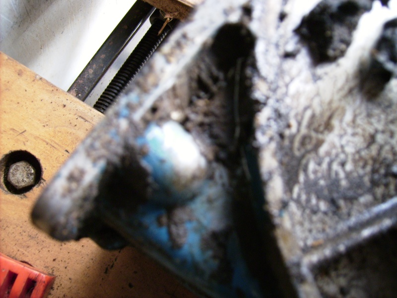

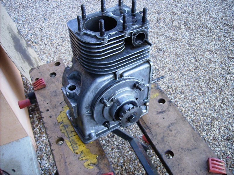

| Salut, Après un moment sans nouvelle car je n'ai pas trop eu le temps de bosser sur le PPU j'ai bossé sur ma motofaucheuse car les fuite était trop important. D'ailleur j'ai un problème avec elle je vais poster dans la partie mécanique0 Voici les avencés sur le PPU Voici mes pièces après un long sejour dans le degraissant j'aurais pas du les laisser a trempé aussi longtemps Au fond du bocal Après un coup de brosse J'ai aussi demonter les soupapes avec mon père. Avec cette outil Voici les soupapes avant et après un coup de brosse Après nettoyage Sur le moteur il reste des saletés de collé comment les enlevés ? A+ Alex | |

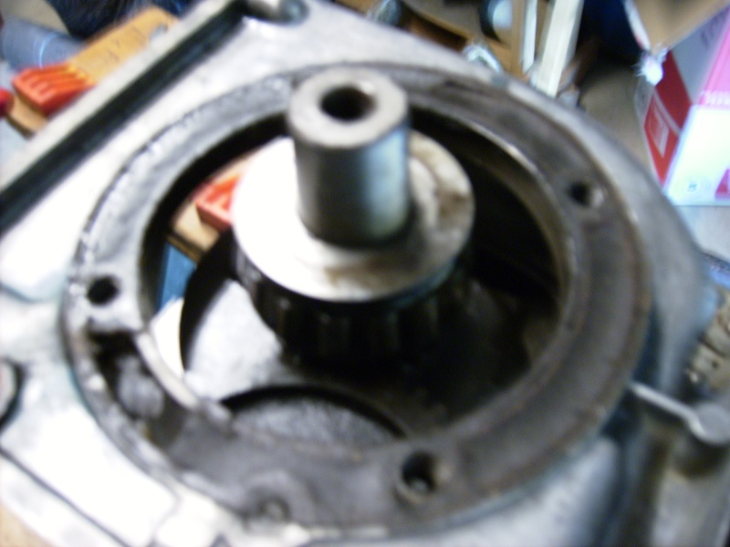

| Salut, Finalement j'ai décidé de demonter entièrement le moteur pour changer les deux roulements et les deux joints spi Après avoir enlevé le boulon et une grosse rondelle Après l'utilisation de l'extracteur Faut défaire 3 boulons. Et enlevé la plaque en métal avec des calles en métal et on arrive au roulement :arrow: Je n'arrive pas a enlever l'arbre a came comment faire ?? A+ Alex | |

| Sujet: Re: Restauration Staub PPU Dim 08 Déc 2013, 17:23 | |
| Hello, Pour enlever l'arbre à cames, il faut enlever l'écrou en laiton et la petite plaque qu'il tient, d'un coté du moteur, et de l'autre une vis qui tient une petite plaque aussi. Tu verras apparaitre l'axe de l'arbre à cames, tu n'auras plus qu'à le sortir avec un chasse goupille, en tapant par le coté qui portait l'écrou en laiton. A part ça, jolie travail, continue comme ça Pascal | |
