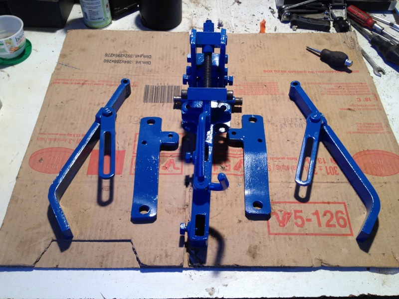

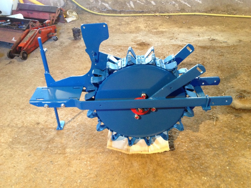

montage du brancard et du porte outil
restauration Staub PP1 !!! Img_1820
restauration Staub PP1 !!! Img_1810

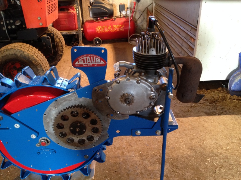

pour le moteur je lui ai changer les joint spy du vilebrequin, refait tout l'allumage encore merci à DPX, et vu que le bloc et le support du moteur sont en alu et que il se sont bien décaper et que le résultat est plutôt pas mal je les ai laisser comme sa.
restauration Staub PP1 !!! Img_1811
restauration Staub PP1 !!! Img_1812
montage du moteur
restauration Staub PP1 !!! Img_1813
restauration Staub PP1 !!! Img_1814
