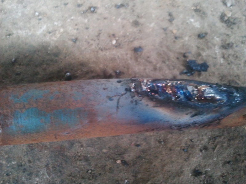

| Bonsoir à tous Merci pour vos messages ça fais plaisir Pascal tu parle quels écrous du reducteur? Merci Alex pour la photo je comprends mieux maintenant ![cheers](https://2img.net/i/fa/i/smiles/icon_cheers.png) Je veux bien les cotes du joint si ça te derange pas Je vais changer aussi celui de la sortie moteur et l'autre au niveau de la boite Celui qui est sur le carter de chaine il ne sert que si l'on utilise la prise de force? Aurelien, si j'amais tu n'avais plus trop de place je peux te debarasser de quelques bleus Bon sinon j'ai quand meme avancé sur le ppu aujourd'hui Donc un peu de tolerie, tout est redressé Décapage à blanc, apret et peinture Tout est peint sauf les roues avec les moyeux et les masses Desolé je n'ai fais que trois photos aujourd'hui ![restauration de mon STAUB PPU 2014-069](https://i.servimg.com/u/f57/17/65/48/66/2014-069.jpg) Ah oui j'ai aussi ressouder le tube du brancard qui etait fendu, j'ai soudé à la baguette multicolore ![restauration de mon STAUB PPU 2014-070](https://i.servimg.com/u/f57/17/65/48/66/2014-070.jpg) Et voila une partie de ce qui a été peint ![restauration de mon STAUB PPU 2014-071](https://i.servimg.com/u/f57/17/65/48/66/2014-071.jpg) Bonne soirée | |
