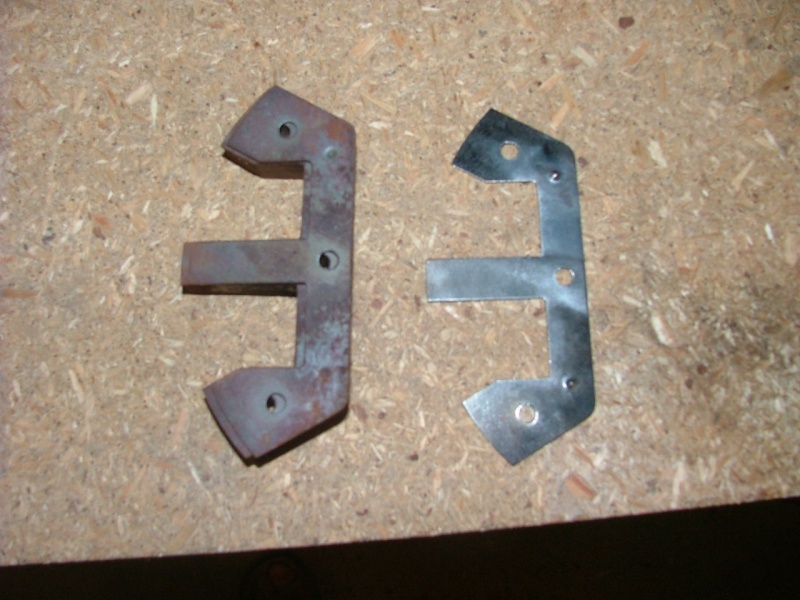

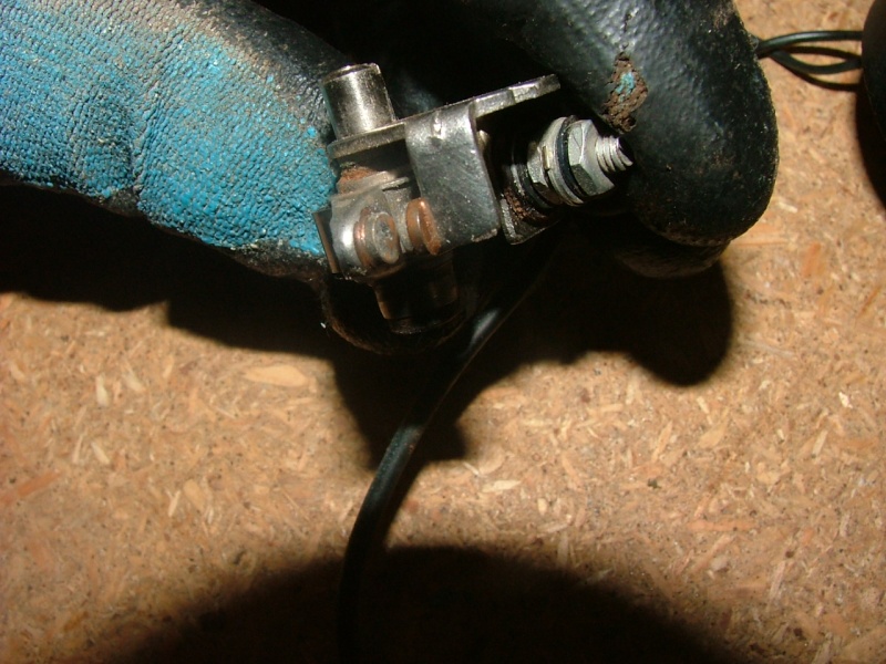

| Salut les gars, Quand j'ai refais le miens, c'était exactement le même topo. Un coup de 600 entre les vis platinées, tu pas un coup de 400 sur les contact à l'intérieur du volant (tout piqués normalement) Tu déboîtes la bobine et tu décape lame par lame, elles doivent être rouillées. Tu remontes ensuite tes lames et la bobine et tu passe au 400 les 3 contacts (au centre de la bobine et de chaque côté. Tu remontes le tout en contrôlant tes fils et l'écartement des vis platinées. Tu vérifies l'étincelle avec une bonne bougie (dans le noir) Si tu n'as pas d'étincelles: *bobine hs (à mon avis ta bobine est bonne) *Condo hs (c'est mon pronostic si tu n'as pas d'étincelles) tiens-nous au courant à+ olivier | |
nikooo
Nombre de messages : 260 Age : 41 Localisation : loiret Date d'inscription : 19/02/2010
 | Sujet: Re: De retour pour une resto d'un PP180 et son frère jumeau !!! Jeu 11 Nov 2010, 21:49 | |
| Bonsoir à tous, J'ai donc suivi vos conseils concernant le nettoyage des vis platinées, des contacts sur le volant magnétique et des lamelles.     Voici les vis platinées et la bobine :     Qu'en pensez vous ? Je n'ai pas pu faire le test de la bobine pour le moment. J'ai donc vérifier si j'avais des étincelles à la bougie, après avoir réglé les vis platinées à 4/10 et il s'avère que j'en ai de temps en temps, mais pas tout le temps. Je pense que quelque chose n'est pas bien réglé au niveau de l'allumage. Après lecture et re-lecture de différents sujets sur le réglage de l'allumage, j'ai du mal a assimiler !!  et je ne sais pas comment mis prendre. Dans la doc il est dit que l'avance à l'allumage avant PMH est de 45 mm. Comment faire ? Merci à vous Nico | |

 | Sujet: Re: De retour pour une resto d'un PP180 et son frère jumeau !!! Jeu 11 Nov 2010, 22:57 | |
| salut
au vue des marques sur le rupteur je changerais le condensateur ...
