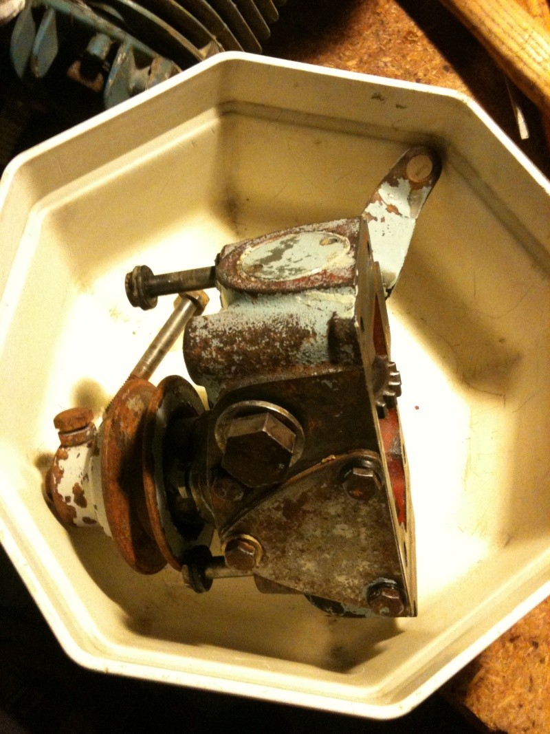

Hier soir, démontage des fraises, avec beaucoup de mal, faut dire c'est emmanché dur et avec la crasse, ça ne facilite pas la chose !!!
De retour pour une resto d'un PP180 et son frère jumeau !!! - Page 3 Photo_10
De retour pour une resto d'un PP180 et son frère jumeau !!! - Page 3 Photo_11
Puis maintenant autre problème, je n'arrive pas a retirer la goupille de l'attelage. Elle doit sortir par le bas ? Merci de me confirmer.
Comment feriez vous ? En ce moment je joue du dégrippant, mais ça ne bouge pas !

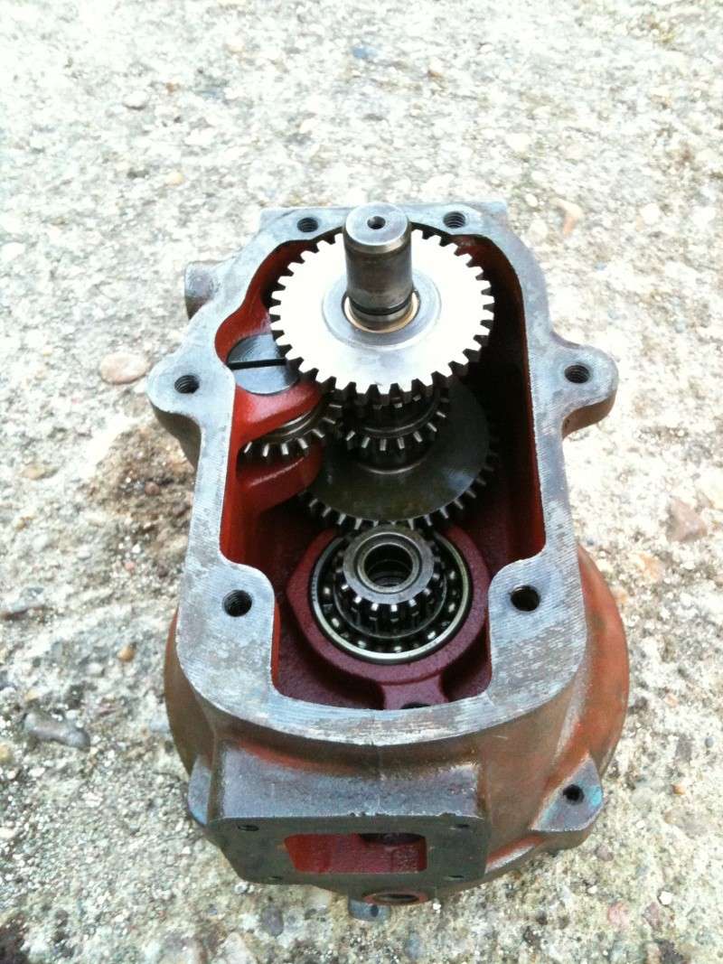

Aujourd'hui j'ai donc ouvert la boite pour vérifier l'état des pignons et des roulements. Je n'ai rien trouvé d'inquiétant, l'intérieur était assez propre. Mais je l'ai quand même nettoyer :

De plus ce WE, j'ai démonter la fameuse prise de force tant recherché et convoité par certain lol! sur le deuxième PP180.
Je voulais voir l'état à l'intérieur car en regardant un post sur le site, j'ai vu qu'une personne en avait une mais en mauvaise état. Les boules !! Donc la curiosité à pris le dessus !!!!
Donc démontage et nettoyage :
De retour pour une resto d'un PP180 et son frère jumeau !!! - Page 3 Dscf0916
De retour pour une resto d'un PP180 et son frère jumeau !!! - Page 3 Img_1126
De retour pour une resto d'un PP180 et son frère jumeau !!! - Page 3 Img_1127
Elle est en bonne état, il faudra juste changer les joints !
Je suis soulagé !!!
