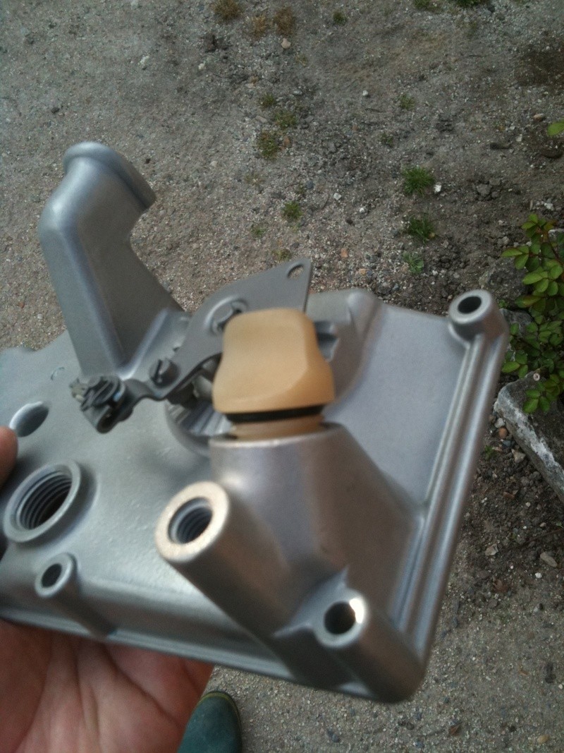

J'ai refabriqué un bouchon pour le carter d'huile car après de multi messages rien ! Pas grave !
De retour pour une resto d'un PP180 et son frère jumeau !!! - Page 5 Img_1310

J'ai re-réglé le papillon et le régulateur comme préconisé dans la doc du moteur :
De retour pour une resto d'un PP180 et son frère jumeau !!! - Page 5 Img_1312

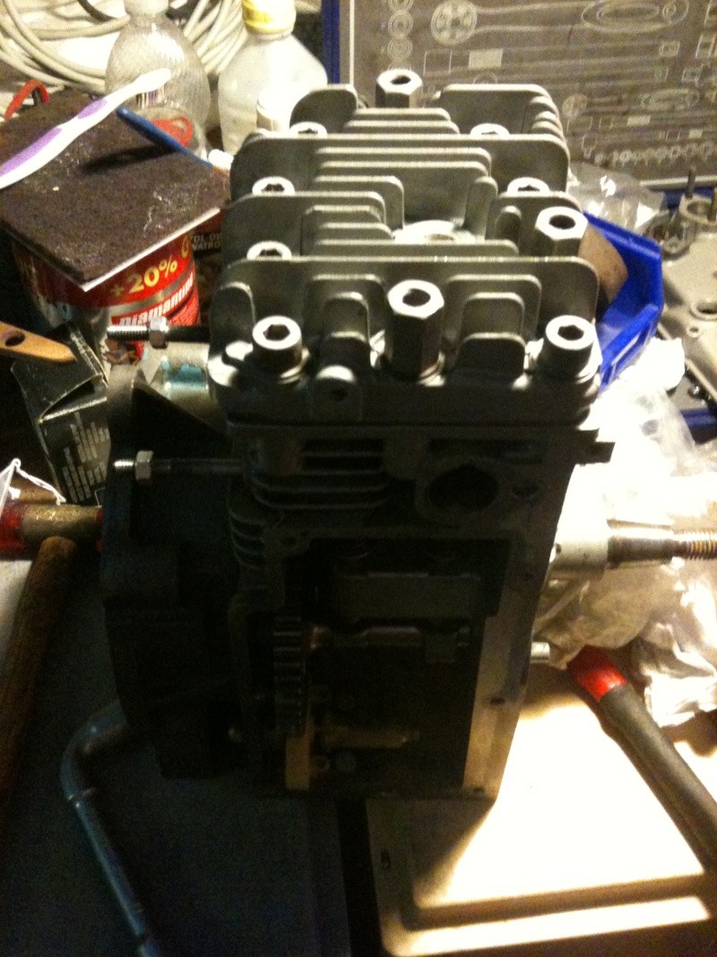

Puis j'ai remonté la culasse et les différents caches du moteur (pour la culasse, j'ai un goujon qui a foiré sur le bloc moteur, j'ai donc mis un hélicoil, ce qui est très efficace, c'était la première fois que j'utilisais ce procédé et ma fois c'est super !) :
De retour pour une resto d'un PP180 et son frère jumeau !!! - Page 5 Img_1313
De retour pour une resto d'un PP180 et son frère jumeau !!! - Page 5 Img_1314
De retour pour une resto d'un PP180 et son frère jumeau !!! - Page 5 Img_1315

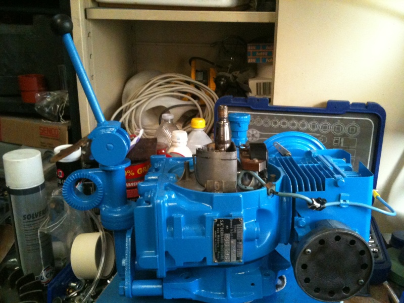

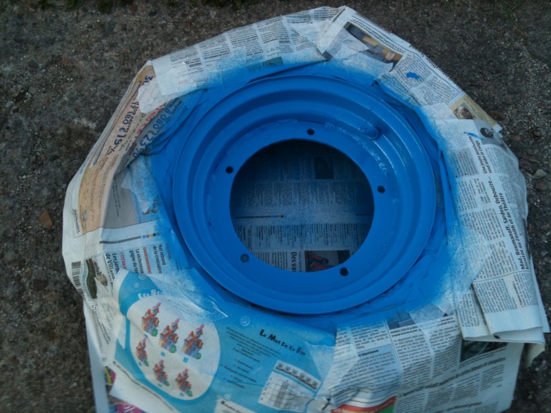

Aujourd'hui un peu de peinture bleu !!
Place aux photos :
De retour pour une resto d'un PP180 et son frère jumeau !!! - Page 5 Img_1318
De retour pour une resto d'un PP180 et son frère jumeau !!! - Page 5 Img_1319
De retour pour une resto d'un PP180 et son frère jumeau !!! - Page 5 Img_1320
De retour pour une resto d'un PP180 et son frère jumeau !!! - Page 5 Img_1321
De retour pour une resto d'un PP180 et son frère jumeau !!! - Page 5 Img_1322

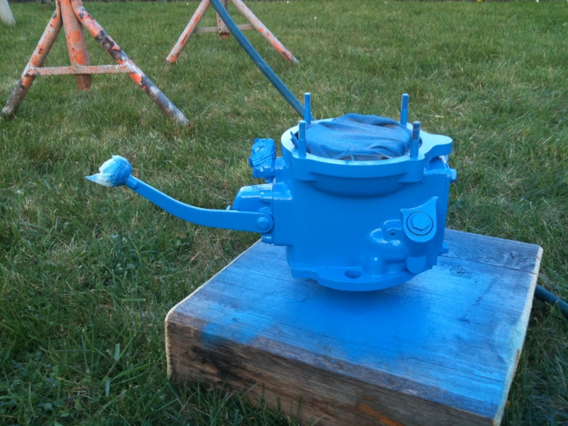

Point d'avancement !
Encore de la peinture après le sablage des roues, des masses, des cliquets, du porte outil ...
Pour répondre à Nono, oui un bocal avec un bon joint c'est impecc ! La conservation de la peinture est impecc !
La suite en image :
De retour pour une resto d'un PP180 et son frère jumeau !!! - Page 5 Img_1323
De retour pour une resto d'un PP180 et son frère jumeau !!! - Page 5 Img_1324
De retour pour une resto d'un PP180 et son frère jumeau !!! - Page 5 Img_1325
De retour pour une resto d'un PP180 et son frère jumeau !!! - Page 5 Img_1326
De retour pour une resto d'un PP180 et son frère jumeau !!! - Page 5 Img_1327
De retour pour une resto d'un PP180 et son frère jumeau !!! - Page 5 Img_1328

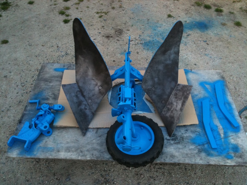

Bon pour aujourd'hui, encore une petite avancée ! Ça prend forme !
Donc aujourd'hui, décapage de la charrue + peinture, puis quelque photos du début du remontage et du réservoir fini.
Place aux photos :

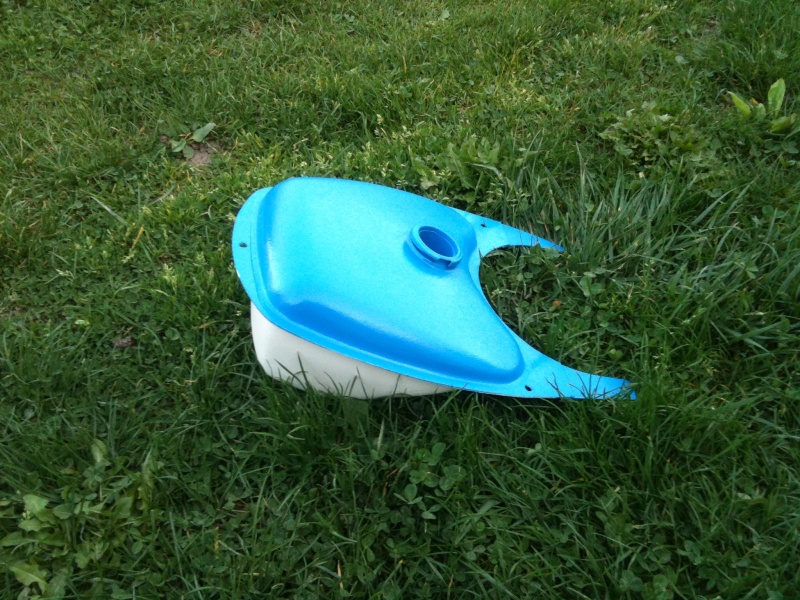

le porte outil que j'ai oublié hier (je pense qu'il a subit une grosse modif du précédent proprio !)
De retour pour une resto d'un PP180 et son frère jumeau !!! - Page 5 Img_1329
le réservoir terminé :
De retour pour une resto d'un PP180 et son frère jumeau !!! - Page 5 Img_1330

Puis le travail d'aujourd'hui, la charrue :
De retour pour une resto d'un PP180 et son frère jumeau !!! - Page 5 Img_1335
De retour pour une resto d'un PP180 et son frère jumeau !!! - Page 5 Img_1336
Voili, voila !
Il reste encore du remontage et à peindre l'autre face de la charrue

Sinon aujourd'hui je n'ai pas eu beaucoup de temps pour le remontage ! Mais ça commence à prendre forme cheers
Donc pour aujourd'hui mise en place des fraises, assemblage du pont et de la boite :
De retour pour une resto d'un PP180 et son frère jumeau !!! - Page 5 Img_1340
De retour pour une resto d'un PP180 et son frère jumeau !!! - Page 5 Img_1341
De retour pour une resto d'un PP180 et son frère jumeau !!! - Page 5 Img_1342
Voila pour aujourd'hui, ça commence à sentir bon !!! J'espère que demain j'aurai un peu plus de temps !
Bonne nuit Sleep
Nico

Aujourd'hui par grand chose, j'ai remonté le moteur, réglé l'allumage remonté le guidon. J'ai de belles étincelles, ça pique les doigts !!!
De retour pour une resto d'un PP180 et son frère jumeau !!! - Page 5 Img_1343
De retour pour une resto d'un PP180 et son frère jumeau !!! - Page 5 Img_1344
De retour pour une resto d'un PP180 et son frère jumeau !!! - Page 5 Img_1345
J'espère que demain je vais avoir du temps pour finir le remontage et le faire démarré.
