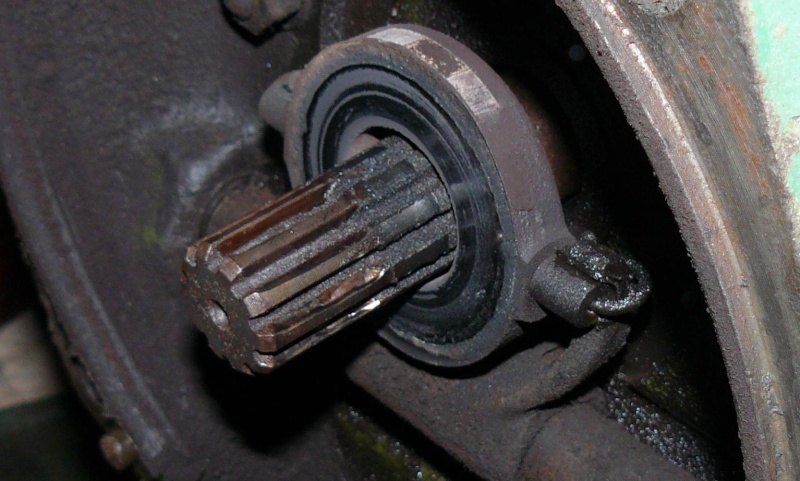

Les mauvaises nouvelles ne sont pas finies... En démontant le carter intermédiaire (celui où se monte l'arbre qui avait le pignon de mort, voilà ce que j'ai trouvé:
remise en état d'un Holder A21S et fabrication d'accessoires P1030910
Avec un zoom, ça donne ça:
remise en état d'un Holder A21S et fabrication d'accessoires Pignon10
Les cannelure du pignon à queue sont malades alors que les garnitures sont nickel... Il va falloir opérer!
Du côté du disque, c'est pire:
remise en état d'un Holder A21S et fabrication d'accessoires P1040114
Il ne reste pratiquement rien des cannelures! J'ai donc arrêté le tracteur à cause d'une panne d'hydraulique due à un pignon bouffé mais de toute façon, j'aurais été arrêté rapidement à cause de l'embrayage.
