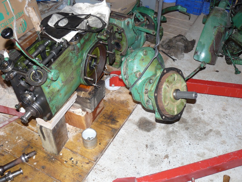

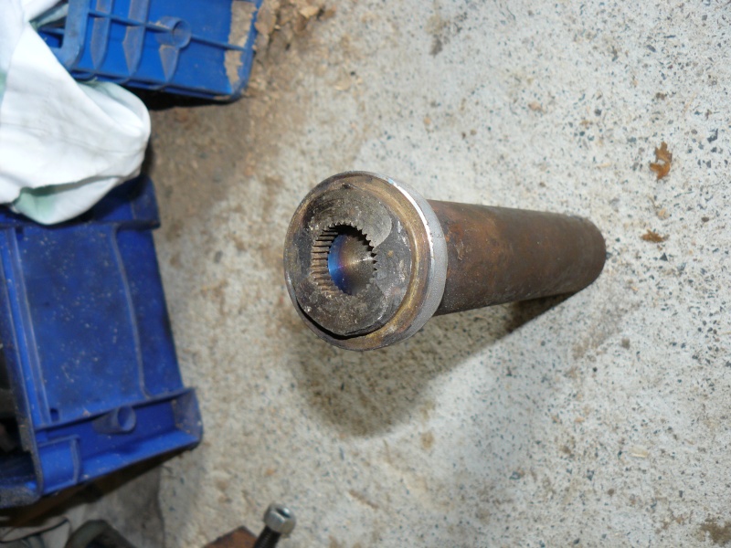

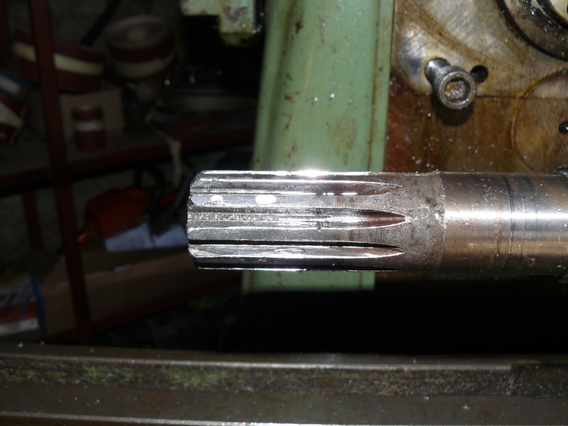

Tu es courageux, on se demande comment une telle usure est possible!!!! Avec de l'huile et une utilisation normale on ne devrait pas voir ça.
Bonne continuation
remise en état d'un Holder A21S et fabrication d'accessoires - Page 2 Empty
MessageSujet: Re: remise en état d'un Holder A21S et fabrication d'accessoires   remise en état d'un Holder A21S et fabrication d'accessoires - Page 2 EmptyLun 08 Aoû 2011, 09:34
Bonjour !
Contrairement à Jeannet , je dirai que cette usure est normale pour le nombre d'heures !
et j'insisterai même en disant qu'il n'a pas été massacré en voyant les cannelures du disque...
parce que si conduite un peu violente ...plus de dents depuis longtemps !!!!
il est bien beau cet Holder ! il a été bien mené, et , désormais, il se trouve entre de bonnes mains
d'ici quelques jours les outrages du temps et du travail ne seront plus qu'un lointain souvenir !
Alors, courage pour la suite !
et MERCI de nous faire participer à tes bonnes et mauvaises surprises!
JP de NIMES
Nombre de messages : 1732
MessageSujet: Re: remise en état d'un Holder A21S et fabrication d'accessoires   remise en état d'un Holder A21S et fabrication d'accessoires - Page 2 EmptyMar 09 Aoû 2011, 07:13
Comme le dit Serge, au niveau du pignon de l'arbre, c'est bien un problème de lubrification! il faut dire qu'en tout, il y a 10 niveaux d'huile à faire sur ce tracteur... Par contre au niveau de l'embrayage, ça ressemble plus à un problème de conception: je connais au moins 3 tracteurs de ce modèle qui ont ces soucis...
Pour ce qui est de l'état général, je pense effectivement que ce tracteur n'était dans de mauvaises mains!

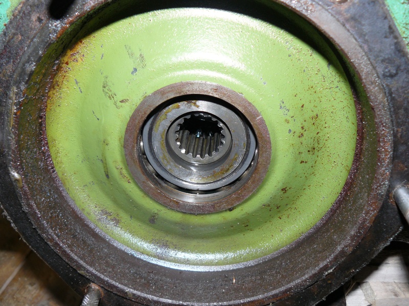

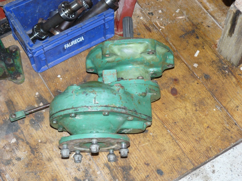

Je vus ai parlé des réducteur de roue. En voilà un démonté:
remise en état d'un Holder A21S et fabrication d'accessoires - Page 2 P1040012
Et voilà l'emplacement où se trouvent les freins: c'est bien gras...

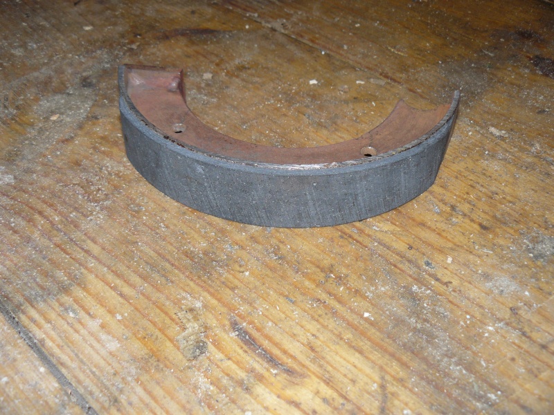

J'ai donc fait regarnir les 8 mâchoires:
remise en état d'un Holder A21S et fabrication d'accessoires - Page 2 P1040116

Je pense aussi que l'usure de l'arbre n'est pas normale, les dents du plateau d'embrayage ont pris du jeu jusqu'à user l'arbre, il y a un problème de dimension (manque d'épaiseur) ou de qualité du métal. Cet endroit ne peut jamais être graissé, le disque est tros près.

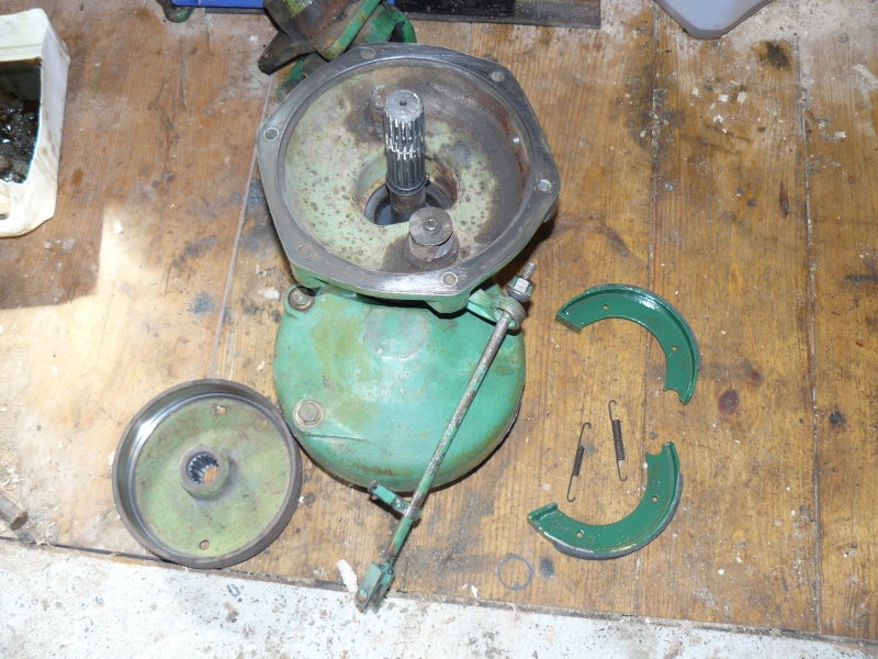

Effectivement, sur la transmission, i n'y a "que" 9 niveaux... mais il y a aussi le niveau d'huile moteur ainsi que celui du filtre à air (car il est à bain d'huile)!
Pour la SAE 20, je l'ai remplacé par de la 15w40.
Pour la SAE 80, j'ai mis de la 80/90 dans les ponts et de la 90/140 dans les réducteurs. J'ai pratiquement tout démonté le tracteur et je n'ai trouvé aucune bague en bronze, donc pas de souci à se faire à priori.
Pour le coupleur hydraulique, il est là:
remise en état d'un Holder A21S et fabrication d'accessoires - Page 2 Couple10
L'accès n'est pas très facile... Je vais peut-être m'attaquer à cette partie cet hiver.

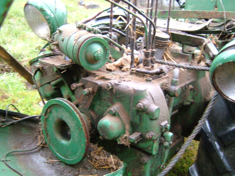

le mien a 3000 heures, le moteur était plein de paille, de poussière, et autres fiantes de poules quand je l'ai acheté.
j'ai prélevé des pièces sur un hummel, qui a aussi un mwm akd10z, sinon les devis étaient absolument HORS DE PRIX (3000 à 4000€ pour 2 pistons, cylindres, segments)

Ce matin ,j'ai un peu de temps, je poursuis donc le "reportage".
Comme je vous l'ai déjà dit, les cannelures du pignon à queue était mortes.
remise en état d'un Holder A21S et fabrication d'accessoires - Page 2 Pignon11
Je n'ai pas réussi à trouver cette pièce, ni en France, ni en Allemagne (bon, c'est vrai que je ne parle pas un mot d'Allemand: ça n'aide pas!): j'ai donc décidé de le réparer.
1ère opération: recharger les flans des cannelures à la soudure:
remise en état d'un Holder A21S et fabrication d'accessoires - Page 2 P1040135
Ensuite, direction le tour pour charioter le diamètre extérieur:
remise en état d'un Holder A21S et fabrication d'accessoires - Page 2 P1040136

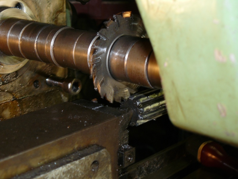

Puis, direction la fraiseuse: démontage de la tête universelle (sur cette machine, c'est super bien fait: il y a une potence que se tourne et vient supporter la tête avant de la démonter), démontage de l'étau, montage du diviseur et de sa contre-pointe:
remise en état d'un Holder A21S et fabrication d'accessoires - Page 2 P1040138
Montage de la lunette et d'une fraise en arbre long. J'ai fait un essai avec cette fraise scie mais ça n'a pas été concluant:
remise en état d'un Holder A21S et fabrication d'accessoires - Page 2 P1040139
Donc changement de fraise. Cette fois-ci, la fraise 3 tailles se comporte beaucoup mieux:
remise en état d'un Holder A21S et fabrication d'accessoires - Page 2 P1040140
Petit à petit, je me rapproche de la côte finale. Il faut de multiples essais...:
remise en état d'un Holder A21S et fabrication d'accessoires - Page 2 P1040141
Voici enfin ce que ça donne:
remise en état d'un Holder A21S et fabrication d'accessoires - Page 2 P1040143
Le diamètre extérieur n'est pas nickel mais je m'en moque car ce n'est pas une surface fonctionnelle. Les flans par contre ne sont pas mal: ça devrait tenir quelques années...:

question bête : as-tu fait des opérations de durcissement de surface sur ton arbre ...?

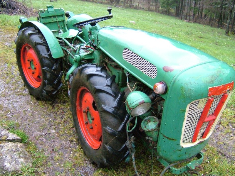

salut,
comme promis, voici qq photos de la "bête"...
remise en état d'un Holder A21S et fabrication d'accessoires - Page 2 Dscf2017
remise en état d'un Holder A21S et fabrication d'accessoires - Page 2 Dscf2018
remise en état d'un Holder A21S et fabrication d'accessoires - Page 2 Dscf2019
remise en état d'un Holder A21S et fabrication d'accessoires - Page 2 Dscf2020
remise en état d'un Holder A21S et fabrication d'accessoires - Page 2 Dscf2021
Les photos datent de la période où je l'ai acheté.
Comme vous pouvez le voir, l'état général etait globalement satisfaisant, mais le moteur sentait un peu l'étable!!
Je vous posterai prochainement d'autres photos de la reconstruction moteur et de son état actuel.
J'aimerais beaucoup lui refaire une peinture, pour avoir un état vraiment correct, mais ce type de travaux n'est pas vraiment ma tasse de thé...
Les allemands sont assez attachés à cette marque, les modèles en état collection sont très sympas...
www.myholder.de

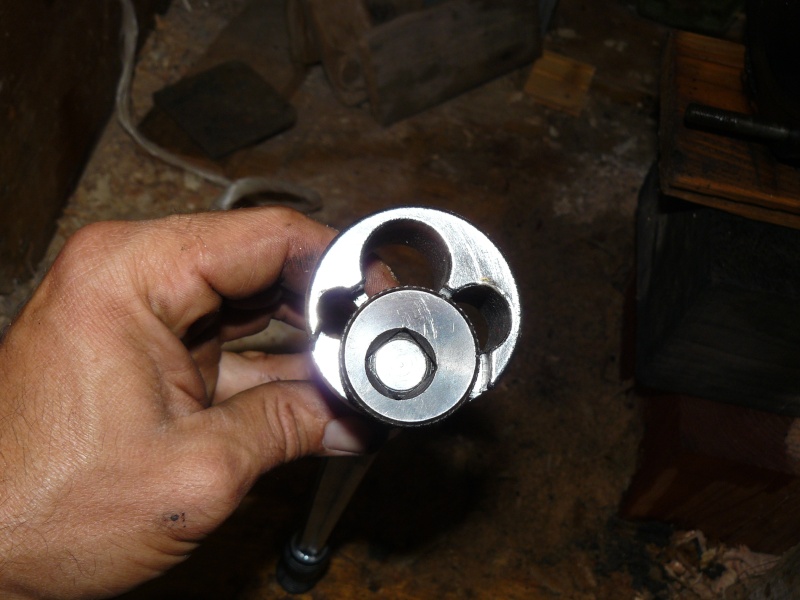

La clé de démontage des écrous à encoches lorsqu'ils sont au fond d'un puits:
remise en état d'un Holder A21S et fabrication d'accessoires - Page 2 P1040162
La même avec l'écrou en position:
remise en état d'un Holder A21S et fabrication d'accessoires - Page 2 P1040163
Apparemment, SKF vendrait des douilles pour cet usage mais je n'ai pas réussi à en trouver chez mon fournisseur. Dire que lorsque l'écrou n'est pas noyé, il suffit de cette clé là...:
remise en état d'un Holder A21S et fabrication d'accessoires - Page 2 P1040164
