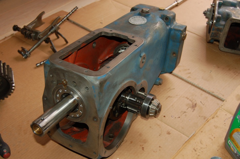

Voici la suite
Remontage de la boite
Toutes les pièces nettoyé
Restauration RT412D ( Lame de bull ) ( Moteur SACHS 600 ) - Page 3 Dsc_0095
Les bagues d'étanchéité et roulement neuf
Restauration RT412D ( Lame de bull ) ( Moteur SACHS 600 ) - Page 3 Dsc_0096
Montage des bagues d'étanchéité et roulement d'arbre de roue
Restauration RT412D ( Lame de bull ) ( Moteur SACHS 600 ) - Page 3 Dsc_0097
Montage du roulement d'arbre primaire de boite et bague d'étanchéité de prise de force
Restauration RT412D ( Lame de bull ) ( Moteur SACHS 600 ) - Page 3 Dsc_0098
Montage du roulement et bague d'étanchéité coté cloche d'embrayage
Restauration RT412D ( Lame de bull ) ( Moteur SACHS 600 ) - Page 3 Dsc_0099
Remontage de la couronne bronze et sa vis sans fin
Restauration RT412D ( Lame de bull ) ( Moteur SACHS 600 ) - Page 3 Dsc_0100
Assemblage de la boite
Restauration RT412D ( Lame de bull ) ( Moteur SACHS 600 ) - Page 3 Dsc_0101
Remontage de la cloche d'embrayage
Restauration RT412D ( Lame de bull ) ( Moteur SACHS 600 ) - Page 3 Dsc_0102
Remontage des fourchettes de boite de vitesse
Restauration RT412D ( Lame de bull ) ( Moteur SACHS 600 ) - Page 3 Dsc_0103
A+ pour la suite

bonjour a tous, salut pro-rider, joli boulot ! si avec ça il est pas beau, il aura été bichonné ! cheers les caches alu sont magnifiques !
pour tes roues, je me demande si c'est pas un appêt rouge que tu as? il n'a pas l'air rouge vif legerement foncé comme les liserets? en tous cas je n'ai jamais vu de roue rouge d'origine (dans son jus).
bonne continuation !
marc

Salut à tous,
Je pense également que la couleur rouge n'est pas la couleur de finition mais la couleur de la sous couche.
Effectivement il est peu être possible que la peinture de finitionb des roues ai été faite une fois la machine assemblée car dans bon nombre de cas j'ai retrouver le rouge de sous couche derrière les masses et sur le fond de jante au démontage des pneus.
Charly si tu as un doute, gratte un peu la jante du PP2 qu'il y a derrière tu sera fixé.
En tous cas beau travail.
Luc
