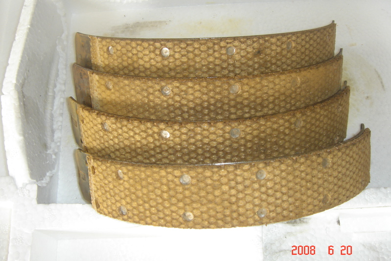

Pencez vous qu'il faut regarnir les freins ou je peut les laisser comme sa ?
Charly
N.J
N.J
Restauration RT412D ( Lame de bull ) ( Moteur SACHS 600 ) - Page 2 Empty
MessageSujet: Re: Restauration RT412D ( Lame de bull ) ( Moteur SACHS 600 )   Restauration RT412D ( Lame de bull ) ( Moteur SACHS 600 ) - Page 2 EmptyJeu 19 Juin 2008, 14:20
Bonjour Charly
À première vue, les garnitures de freins ,ne sont pas en trop mauvais état,
tu contrôle l'épaisseur,q'il te reste avant les rivets, en sachant que des garnitures neuves
n'excéderont pas 6 mm d'épaisseur.
Si tu ne changes pas les joints d'arbres , à mon avis, inutile de changer les garnitures,
il est toujours temps de revenir dessus, un peu plus tard.
Pour les dégraisser, une nuit dans un diluant cellulosique, où acétone dans un récipient fermé
(car très volatile) le lendemain tu chauffes avec un décapeur thermique, (attention de ne pas brûler)
et ceci en alternance avec des bains, et brossage à la soude (lessive st marc) je ne connais pas de graisse
qui y est résisté, c'est un peu long, mais le résultat est assuré, pour confirmer qu'il n'y a plus de graisse
où d'huile, dans les garnitures, à ta dernière chauffe, tu ne dois constater aucune différence, de couleur
ou de brillance.
Et bonne continuation.

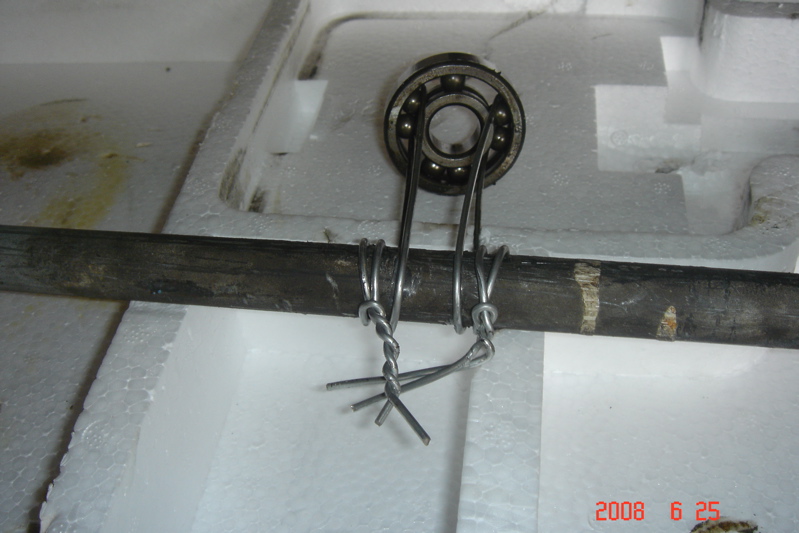

Je viens de payer 260€ de roulement et joints spi. Il me reste à payer les garnitures de frein et les rivets (je me les monte moi-même) et le regarnissage des machoires dont le collage est en cours, encore environ 100€ à débourser. Donc du boulot à faire pour les 2 jours suivant.

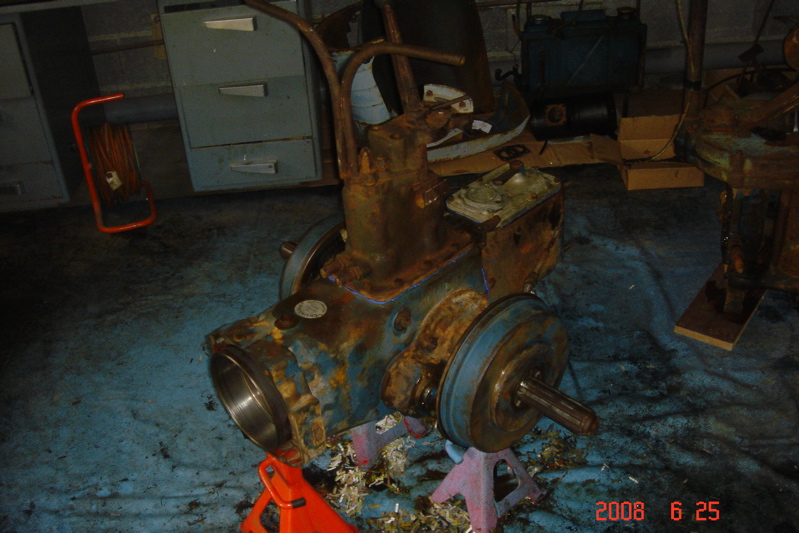

Voici des nouvelles photos
Encore du nettoyage
Me voici en plein nettoyage ne pas deranger lol!
Restauration RT412D ( Lame de bull ) ( Moteur SACHS 600 ) - Page 2 Dsc_0072
Restauration RT412D ( Lame de bull ) ( Moteur SACHS 600 ) - Page 2 Dsc_0073
Restauration RT412D ( Lame de bull ) ( Moteur SACHS 600 ) - Page 2 Dsc_0074
Maintenant je vais pouvoir demonter la boite et autre
J'espere ne pas avoir de roulement a changer car sa monte vite
Ou acheté de la garniture de frein pour les machoires il faut de la 6mm ?
A+ pour la suite

Bonsoir à tous ,
Bonsoir Charly , tu as un sacré décapant : air ? à ce que je vois , un peu de sable peut-être ?.. De l'eau ?:.. du vin ?! .. des patates ?....
En tout cas efficace !
A+ Robert
Pro-Riders
Pro-Riders
MessageSujet: Re: Restauration RT412D ( Lame de bull ) ( Moteur SACHS 600 )   Restauration RT412D ( Lame de bull ) ( Moteur SACHS 600 ) - Page 2 EmptyVen 20 Juin 2008, 07:15
Salut Robert
Pour nettoyer je n'ai utilisé que une petit spatule un tournevis une brosse métallique une brosse métallique sur une perceuse pneumatique la soufflette et un peu d'essence pour fini car c'été vraiment gras
Sinon la technique c'est beaucoup d'huile de coude
Charly

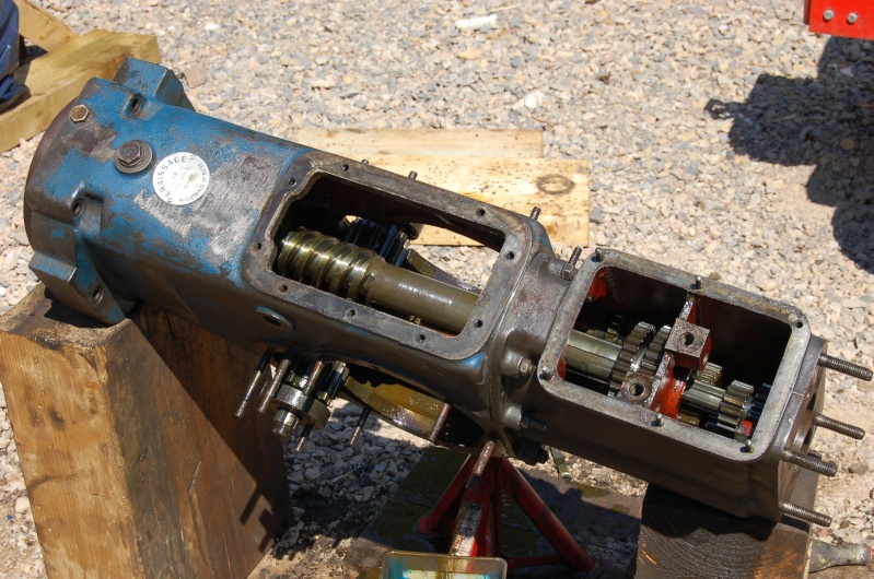

Pignonnerie "au soleil" :
Restauration RT412D ( Lame de bull ) ( Moteur SACHS 600 ) - Page 2 Dsc02911
Regarnissage/rivetage par mes soins :
Restauration RT412D ( Lame de bull ) ( Moteur SACHS 600 ) - Page 2 Dsc02912
Cages des roulements à rouleaux bouffées :
Restauration RT412D ( Lame de bull ) ( Moteur SACHS 600 ) - Page 2 Dsc02913

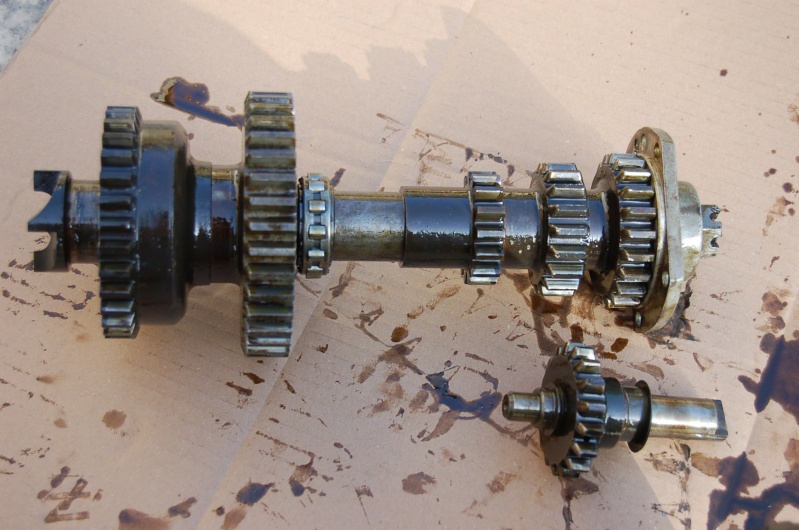

Suite du demontage
Restauration RT412D ( Lame de bull ) ( Moteur SACHS 600 ) - Page 2 Dsc_0075
Restauration RT412D ( Lame de bull ) ( Moteur SACHS 600 ) - Page 2 Dsc_0076
Restauration RT412D ( Lame de bull ) ( Moteur SACHS 600 ) - Page 2 Dsc_0077
Les joints sont bien en feutre
Restauration RT412D ( Lame de bull ) ( Moteur SACHS 600 ) - Page 2 Dsc_0078

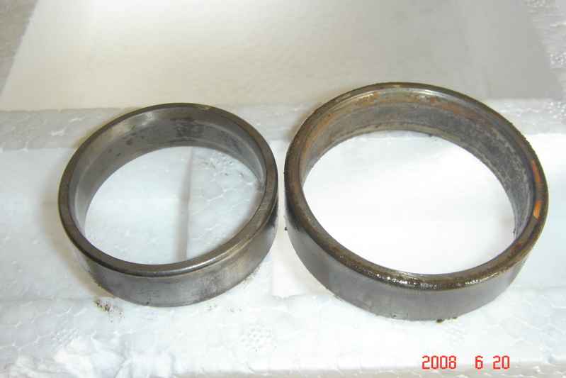

Les bagues sont un peu marqué je ne sais pas comment je doit faire les laisser ou les faire refaire chez un tourneur fraisseur

Je constate Charly, que tu avances à la vitesse grand V, j'espère pour toi, que tu a choisis une place
à l'ombre, avec les 35° qui nous descendent dessus.
Est-ce que, tu pourrais, nous mettre une photo, de la couronne bronze.
Par contre, pour les bagues, c'est une autre paire de manches, ce n'est pas seulement un atelier
de tournage fraisage, que tu dois trouver.
Ces bagues, sont en acier trempé, au même titre que celles de roulements, il faut que le tourneur
réalise ces bagues, dans un acier trempant, ensuite les porter dans un atelier, qui puisse
en effectuer la trempe, et le revenu.
Quant à la cémentation, il est difficile, aujourd'hui de se procurer cette poudre.
(Si quelqu'un, à une adresse, d'un fournisseur de poudre à cementer, je suis preneur.)
Crois-moi, il est préférable, de remonter tes anciennes bagues, après les avoir toiler méticuleusement
plutôt que de monter, des bagarres en acier doux(elles n'ont pas l'air d'être fendues, au niveau de
l'encoche).

Ok pour les bagues je vais laisser celle là je vais les toiler un peu sinon elle ne sont pas fissuré

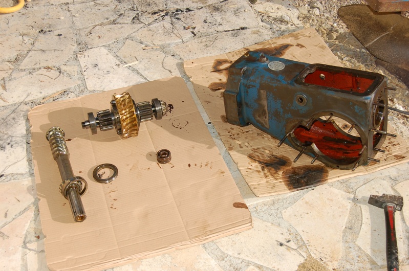

Moi aussi j'ai du jeu au niveau du roulement de cloche je l'ai démonter mais c'est vraiment que je n'ai pas vérifier comment il été sur l'arbre
Bon il m'ai arriver la pire des connerie
J'ai cassé le carter de la boite en sortent la cage extérieur du roulement de prise de force j'ai voulu le sortir par l'intérieur mais je n'ai pas vu qu'il y a un épaulement j'ai tapé quatre cinq fois et crac
j'étais sur le cul
Comme on dit c'est en faisant des conneries que l'on apprend enfin des connerie comme sa il ne faut pas en faire tous les jours
Sinon voici la suite
Restauration RT412D ( Lame de bull ) ( Moteur SACHS 600 ) - Page 2 Dsc_0086
Restauration RT412D ( Lame de bull ) ( Moteur SACHS 600 ) - Page 2 Dsc_0087
Restauration RT412D ( Lame de bull ) ( Moteur SACHS 600 ) - Page 2 Dsc_0088
Charly
N.J
N.J
MessageSujet: Re: Restauration RT412D ( Lame de bull ) ( Moteur SACHS 600 )   Restauration RT412D ( Lame de bull ) ( Moteur SACHS 600 ) - Page 2 EmptyMar 24 Juin 2008, 08:14
Peux-tu mettre, quelques photos de ton carter éclaté, que l'on voit, ce que l'on peut faire.
Si c'est ce que je pense, il faudra faire rectifier sur fraiseuses, les portées, ou logements, après soudure,
( rien de bien compliquer, mais toujours des frais supplémentaires).
Et surtout garde le moral.
A plus
Jean.

Voici mon nouveau carter de boite
cette fois si j'ai rien cassé
en même temps quand on sait dans quel sens sort le roulement pas de problème
Restauration RT412D ( Lame de bull ) ( Moteur SACHS 600 ) - Page 2 Dsc_0091
Restauration RT412D ( Lame de bull ) ( Moteur SACHS 600 ) - Page 2 Dsc_0092
Charly

MessageSujet: Très content pour toi   Restauration RT412D ( Lame de bull ) ( Moteur SACHS 600 ) - Page 2 EmptyJeu 26 Juin 2008, 09:03
Voilà la bétise réparée très vite, un beau carter presque tout neuf ! Pour ma part la phase restauration mécanique boite de vitesse/pont/freins est terminée, en gros 400€ de fourniture et quelques pièces que j'ai pu récupérer sur un autre, heureusement. je vais passer au décapage et peinture de cela, j'attends du coté moteur, je vais avoir un RT avec démarreur et hydraulique quand tout sera fini.
Je te passe une combine qui m'a bien réussi pour remonter les grands joints spi coté arbre de roue (très difficiles à monter sans les tordre, car après fuites assurées) : déja bien arrondir sur 0,3 mm l'entrée sur le carter, bien graisser joints et logements (pas trop quand même) graisser les arbres de roue, embecter le joint, prendre le tambour de frein et le monter en le retournant sur son arbre, et avec une cale en bois et une grosse masse taper en bout sur les 2 bossages de clavette, le refaire à 90°, normalement en 4 coups le joint doit être rentrer à fleur du bossage, s'en assurer en tapotant : bruits métalliques fer contre fer. De cette manière le joint rentre bien perpendiculaire et en même temps sur tout son pourtour, car bien guidé en appui sur la face du tambour. Avant de trouver cette méthode j'ai bousillé 2 joints sur ma première restauration. Il faut que le joint rentre en 3 ou 4 coups, sans cela le caoutchouc se déchire.
Salutations amicales
Combine pour extraire le roulement de l'arbre primaire coté embrayage, arbre primaire en place
Restauration RT412D ( Lame de bull ) ( Moteur SACHS 600 ) - Page 2 Dsc02914
Mécanique restaurée prête à poncer et à peindre
Restauration RT412D ( Lame de bull ) ( Moteur SACHS 600 ) - Page 2 Dsc02915
