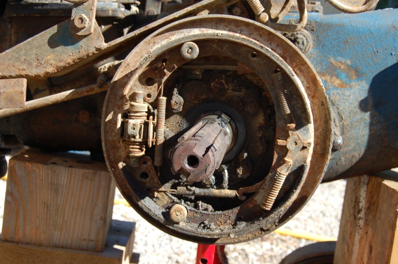

Les freins il y a un coté qui est un peu gras et l'autre coté est très sec

Bon trêve de bêtises ! pour ton pignon tu trouvera facilement chez un fournisseur industriel ( 4.5 euros ) , j'ai déjà changer le mien sur mon RT 412 , c'est du standard ; j'ai juste fait réaléser en cône par un tourneur ; et le prix est modique . Mon pignon était tout bouffé et j'avais fait un tout droit dans le jardin de la dame qui me l'avait vendu ; je te dis pas la gueule des fleurs et de la dame !
Pour tes moyeux , si c'est sec deux solutions : 1/ tes joints spi sont en bon état ??? ou sinon 2/ le niveau d'huile du pont est trés bas ( plus probable ! ) à + bon courage !

MessageSujet: Re: Restauration RT412D ( Lame de bull ) ( Moteur SACHS 600 )   Restauration RT412D ( Lame de bull ) ( Moteur SACHS 600 ) EmptyMar 17 Juin 2008, 21:53
Quel fournisseur industriel cela m'intéresse beaucoup surtout a ce prix
Je pense que les joint spi sont encore en pas trop mauvaise état car il y avait bien de l'huile dans le pont environ 5l et demi
Enfin je vais les remplacer quand même

Je trouve ça formidable, d'allier son métier et sa passion.
Je fais le même constat, que gilles, je trouve tes freins, bien secs.
Les joints spi, d'arbres de roues, ont peut-être été changés, cela tu peux le voir rapidement,
les joints d'origine, sont métal, feutre.
Si tu décides de changer les joints, il est préférable de déposer , le carter fonte,
de retirer les goujons, qui fixent la flasque de freins, de bien toiler, et graisser, le logement
du joint, il doit rentrer droit.
Pendant que tes pièces sont déposées, contrôle bien l'état des bagues.
(C'est ici, que ce fait l'étanchéité)
Une fois les carter remis en place, avec joints neuf, il te faudra régler, les roulements coniques
( ref snr 31305) des arbres de crabot, il faut bloquer les deux côtés en même temps,
et ensuite desserré chaque côté de quelques crans(en fonction du serrage que tu leur as appliqué)
Et bonne continuation .

Merci beaucoup Jean pour tous ces conseil très précieux
A bientot
Avec la suite
Charly

Bonsoir a tous
Voici une petite suite
Petit nettoyage
Restauration RT412D ( Lame de bull ) ( Moteur SACHS 600 ) Dsc_0069
Restauration RT412D ( Lame de bull ) ( Moteur SACHS 600 ) Dsc_0070
Voici une preuve que les bagues d'étanchéité on surement été remplacé sur les six écrous qui tiennent la flasque de frein il y en a un qui est bleu
Il ne devais pas être ici avant
Restauration RT412D ( Lame de bull ) ( Moteur SACHS 600 ) Dsc_0071
