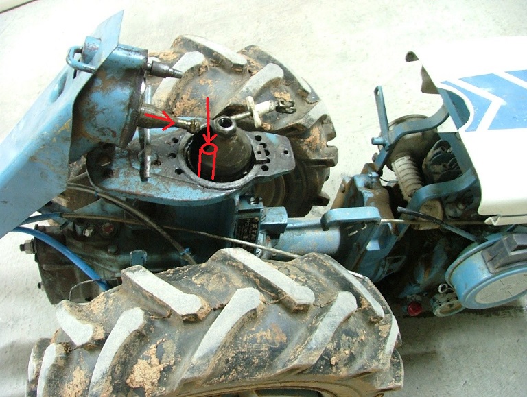

Bonsoir à tous et bon confinement.
Heureusement qu'il y a le motoculteur pour se passer le temps.
J'ai voulu tourne le mancheron et au bout d'un moment plus de vitesse avant ou du moins tres grande difficulté pour la récupérer.
J'essaie de demonter ,le mancheron et je n'y arrive pas. Faut il que je desacouple la barre des vitesses. Du coup j'ai pas fini de planter les patates. Un coup de main serait le bienvenu. Michel

Bonjour  MB1
pour   voir  comment  le démonter et remonter   voir  ce post  ( TMA )     ..
dévisser  la vis   sur le bracard  et basculer vers l arrière  !  ... pour le remontage bien  remettre   l  embout   Mancheron pp2x 287628
JUSTE  AVANT   LA DEPOSE     POUSSER LE LEVIER  DE VITESSES   AU  GUIDON  VERS L AVANT  !  ..      CE QUI A POUR INCIDENCE   D AMENER  LE    TUBE  VERTICAL  DANS LE PONT VERS L ARRIERE ..  permettant un remontage  plus facile   !
https://mototracteurs.forumactif.com/t20199-pp2x-reparation-de-laxe-pour-enclencher-la-prise-de-force

Bonsoir mb1 , moi ça ma arrivés une fois , en faite c'est parce que tu la devisé de trop , il faut faire un quart de tour a ta vis de desserrage de ton guidon et resserrer ,moi il a fallu que je mette le guidon pratiquement a l'oposés pour pouvoir avoir ma vitesse point mort ,essaie tu me diras si c'est ça . Moi aujourd'hui j'ai fait mes pommes de terre ( que c'est sec )

Mancheron démonté, c'est vrai facile.Nettoyage de la cloche ok, vérification du doigt de positionnement problème plus de ressort à démonter.
un autre souci plus grave à mon avis la tête du levier de vitesse branle comme la queue d'une vache, est-ce normal ?

J'ai compris pourquoi ça branlais ce levier de vitesse.
Il y a eu déjà un problème. Ce qui m'a paru bizarre en démontant c'est le pas du filet( 2.5 mm).
Il faudrait que je sache le pas d'origine (pas fin).
J'ai réparé en mettant un e vis pointeau de 6 et le tout collé en attendant mieux.Refaire une bague et un morceau de tige filetée de diamètre 20.
J'ai oublie de faire des photo, quand je redémonterais j'en ferait.
Enfin je vais pouvoir finir mes patates.
Bonne journée. Michel

Il me faudrait , si possible , la cote filetée (A) et la nature de la ferraille pour faire tourner. Ce doit pas être de l'acier il ne se soude pas ( cassant).
J'ai acheté une bague chez Xavier et un ressort pour le doigt de positionnement.
