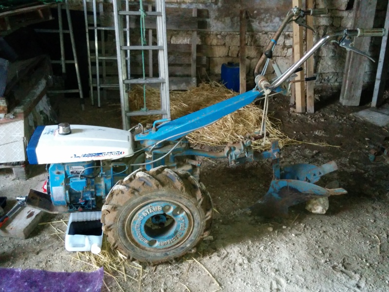

MessageSujet: Re: Choix entre ppx et pp2x - Estimation PP2X s7   Choix entre ppx et pp2x - Estimation PP2X s7 EmptySam 02 Juil 2016, 10:58
Salut à tous,
Je suis désolé pour le retard mais j'avais fini par trouver mon bonheur.
J'ai eu pas mal d'aide et de conseils pour aiguiller mon choix je dois dire (merci à J@kot notamment).
voici la bête de j'ai acheté pour 600€. C'est un PP2X S9 avec canadien, charrue simple et butteur :
Choix entre ppx et pp2x - Estimation PP2X s7 Img_2010
Sinon mis a part la vidange qui n'était pas faite..., tout tourne nickel.
J'avais une belle mayo grisâtre c'était pas beau à voir mais après deux vidanges successives tout est revenu à la normale.
Ah si j'oubliais, au départ le moteur s'étouffait de temps en temps mais au final ça venait du fait qu'il y avait de l'essence surement un peu vieille dans le réservoir...
Aujourd'hui tout roule et mon compagnon m'aide bien dans mon jardin de 30m x 10m que je vais surement agrandir d'ailleurs Wink (à la main c'était un peu dur !! lol)
Maintenant il me reste plus qu'à trouver un roto pour aller dessus mais c'est pas le plus simple à trouver... mis a part acheter un autre motoc qui en a un...
Je cherche... je cherche Wink
Merci à tous pour l'aide vous êtes top Very Happy
