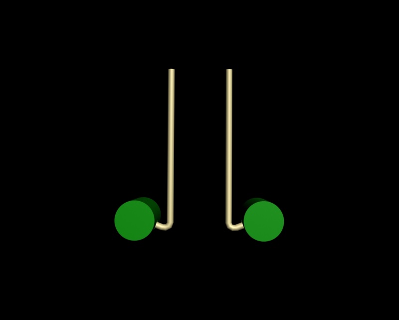

aujourd'hui j'ai remis le nouveau joint et j'ai refermé la boîte après pas mal d'essais. Les tiges de déclabotage m'en ont fait voir de toutes les couleurs, pas moyen qu'elles tiennent dans leur logement elles se faisaient la malle dès que j'emboîtais la partie supérieure du pont. J'ai fini par les introduire dans le sens inverse, comme je n'avais pas vu comment c'était fait au démontage je ne suis pas sûr que ce soit le bon sens mais au moins elles sont fonctionnelles et ne se sauvent plus.
Donc plutôt que d'avoir un truc dans le genre qui ne tient pas : (j'ai essayé de représenter la partie dans la boite avec les tiges de décrabotage et la commande de crabot)
joint spi embrayage pp2x Cxvxcv10
joint spi embrayage pp2x Test0110
Moi je n'y suis arrivé que comme ça :
joint spi embrayage pp2x Lkjjkl10
J'espère que ce n'est pas un problème ? Ça a l'air de fonctionner

Si elles ne sont pas dans ce sens, elles vont tirer de travers et ça va coincer....Il faut encore essayer pour les mettre dans ce sens avec la pièce percée qui les tient ça va bien....
