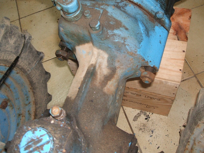

démontage de la "sangle de frein", et nettoyage apporfondi de l'avant du pont
Remplacement joint SPI de cloche d'embrayage sur PP2B Dscf0933

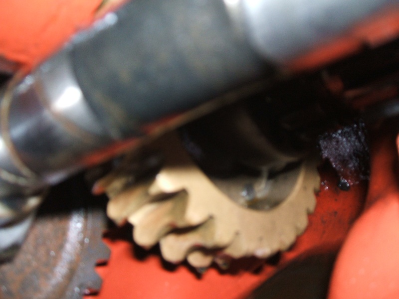

la vis sans fin est en bon état
Remplacement joint SPI de cloche d'embrayage sur PP2B Dscf0936
nettoyage au gasoil, et au pinceau. retrait des écrous d'un flasque, pour le soritr et finir le nettoyage. en tapotant j'ai décollé le flasque et commencer à le retirer, et là il semble retenu par un ressort. je n'ai pas insisté.
quelques photos après nettoyage
Remplacement joint SPI de cloche d'embrayage sur PP2B Dscf0937
Remplacement joint SPI de cloche d'embrayage sur PP2B Dscf0938
Remplacement joint SPI de cloche d'embrayage sur PP2B Dscf0939

déjà que j'ai hésité à démonter les flasques pour le nettoyage du pont, mais l'envie de voir l'état de la couronne a pris le dessus!!!
Remplacement joint SPI de cloche d'embrayage sur PP2B Dscf1010
à noter d'ailleurs que quand je tirais sur le flasque pour le sortir, c'est comme s'il y avait un ressort ou un élastique qui retenait le flasque??? en fait c'est l'axe des flasques qui en bout d'arbre faisait effet ventouse!!! Laughing
comme les flasques sont désormais démontés, je souhaite changer les spis, mais je n'ai pas de clé de 50 (je dois aller en acheter une!)! les spis seront donc commandés demain, car il me faut les anciens pour connaitre la taille!!
je réfléchis déjà à la repose de ces flasques, et n'ayant pas trouver de joint sur ces flasques, je me demande comment est fait l'étanchéité entre flasque et pont????
vous, vous faites comment??? pate à joint, papier à joint, ou .....rien du tout????
