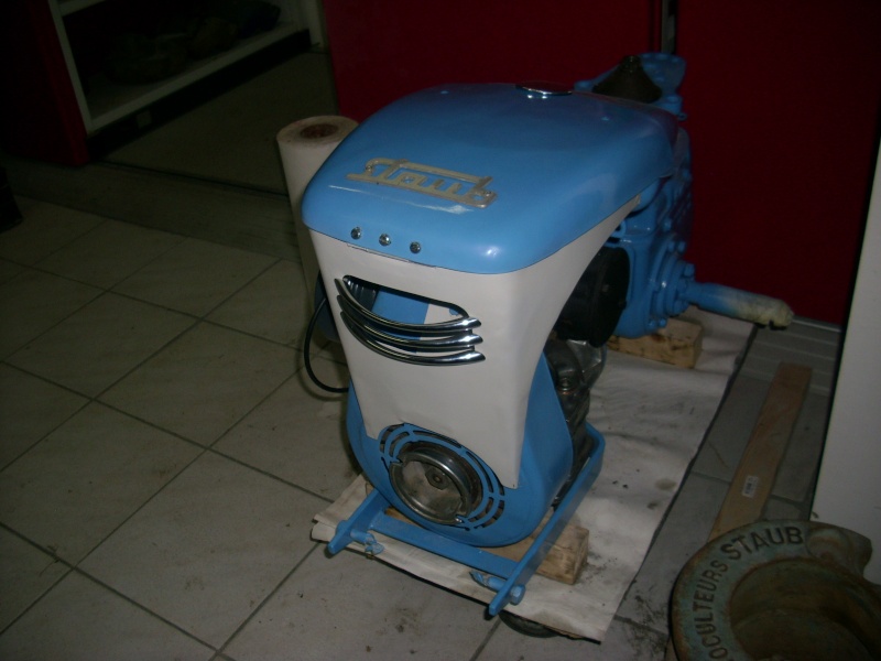

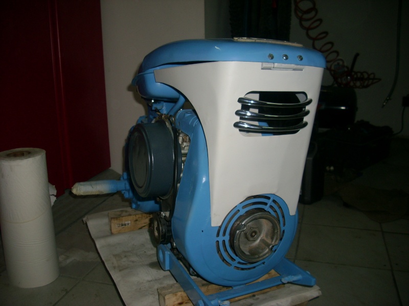

bonsoir à tous et tout plein de bonne chose pour cette nouvelle année. santa
voici quelques nouvelles du remontage du S6.
resto PPXS6 et PPXS7 beaucoup de questions.... - Page 2 Dsci0233
sur les conseils d'Alain le moteur à été poli à la laine d'acier, j'aime ce coté alu brut.... bounce
resto PPXS6 et PPXS7 beaucoup de questions.... - Page 2 Dsci0234
resto PPXS6 et PPXS7 beaucoup de questions.... - Page 2 Dsci0235
voila pour ce dimanche, le week end prochain je me met à la cablerie cotés moteur...... et peut être un peut plus.

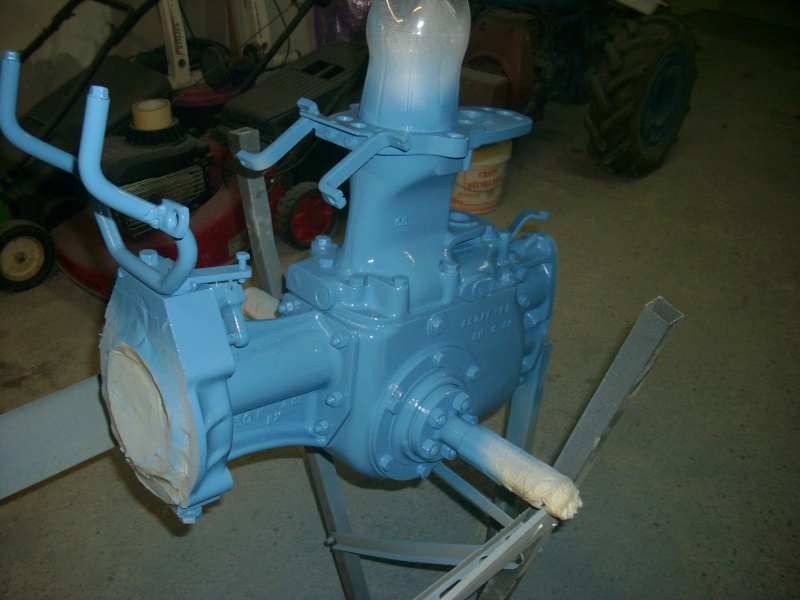

bonsoir à tous,
pas trop de temps ce weekend, entre le bois en forêt et autre occupation..... pour m'occuper de mon petit bleu.
mais j'ai quand même prit le temps d remonter quelques pièces.
resto PPXS6 et PPXS7 beaucoup de questions.... - Page 2 Dsci0236
resto PPXS6 et PPXS7 beaucoup de questions.... - Page 2 Dsci0237
resto PPXS6 et PPXS7 beaucoup de questions.... - Page 2 Dsci0238
resto PPXS6 et PPXS7 beaucoup de questions.... - Page 2 Dsci0239
voila pour ce weekend, la semaine prochaine, mancheron, et essais de la boite.
