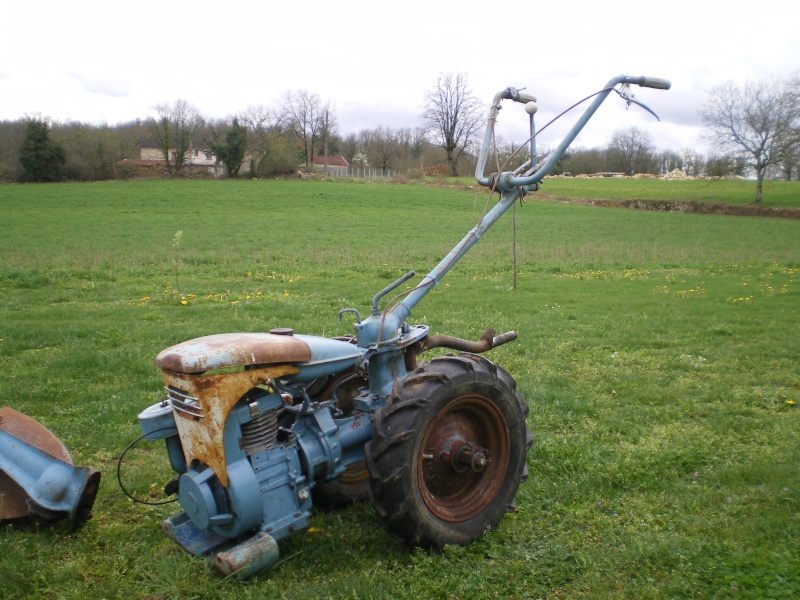

bonsoir à tous,
j'ais déja un post sur le forum..... "nouvel accro aux petits bleus". vous pouvez aller jeter un coup d'oeil. quelques photos.
mais la j'ais plein de questions, pas toutes en même temps.....
1ère: j'ais 2 filletages sur le bloc de mon 329 qui sont mort (fixation culasse) que pensez vous du kit HELICOIL?
2ème: "ce n'est pas une question) ma première resto de PPXS6 pas changer les spie des roues (connerie) maintenat il y a une fuite...... PFFFFF je vais redémonter. (jeunesse dans la resto)
3ème: j'ai un PPXS7..... est la pas de post, pas de doc, pas d'éclater.... au secour!!!!

rebonsoir,
la resto qui fuit de la roue gauche....
resto PPXS6 et PPXS7 beaucoup de questions.... Dsci0118
une autre
resto PPXS6 et PPXS7 beaucoup de questions.... Dsci0119
et le PPXS7
resto PPXS6 et PPXS7 beaucoup de questions.... Dsci0121
et voila pour vous faire une idée.
d'avance merci poiur vos conseils.
bonne soirée.

voici le mien
[img]resto PPXS6 et PPXS7 beaucoup de questions.... Imgp0410[/img]
