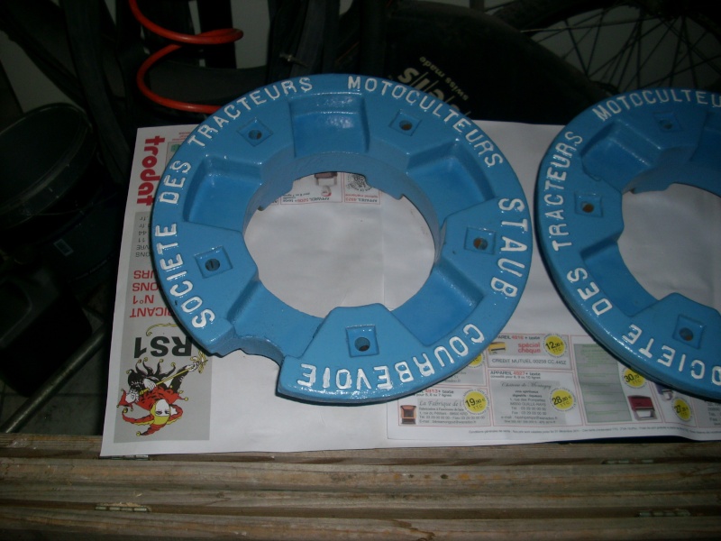

j'ai déja peint les masses de roues.... resto PPXS6 et PPXS7 beaucoup de questions.... - Page 3 612313
resto PPXS6 et PPXS7 beaucoup de questions.... - Page 3 Dsci0318

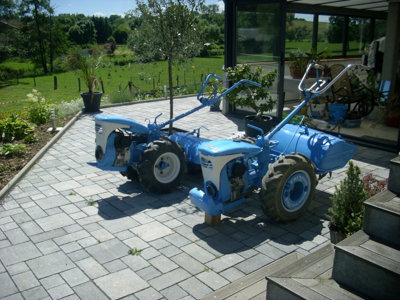

bonjour à tous,
voici enfin des photos des 2 petits frères ensemble au soleil......
resto PPXS6 et PPXS7 beaucoup de questions.... - Page 3 Dsci0319
resto PPXS6 et PPXS7 beaucoup de questions.... - Page 3 Dsci0320
malheureusement je ne peut que garder le 1964 avec les roues de 5.00..... sniffffffffffff.
voila l'heureux gagnant....
resto PPXS6 et PPXS7 beaucoup de questions.... - Page 3 Dsci0321
resto PPXS6 et PPXS7 beaucoup de questions.... - Page 3 Dsci0322
resto PPXS6 et PPXS7 beaucoup de questions.... - Page 3 Dsci0323
samedi il va devoir travailler un peut, quelque metre carré à fraiser....
bonne journée à vous tous.

salut a toi et salut a tous on se croirait chez Jean Luc 31 et chez moi aussi a part les roues
bonne suite

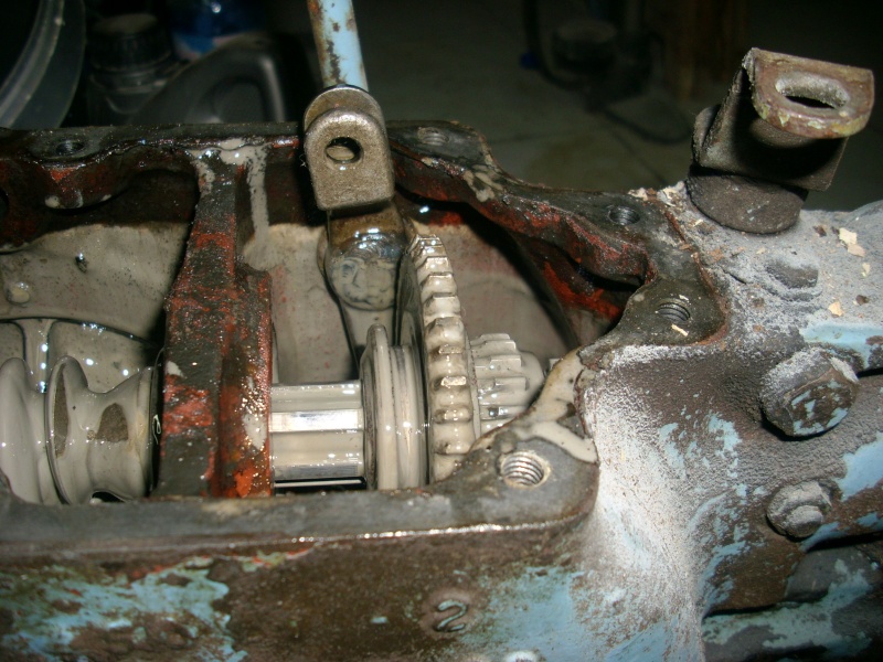

en attendant le client, le S7 me regardait avec un air triste......j'ai donc ouvert la béte.
resto PPXS6 et PPXS7 beaucoup de questions.... - Page 3 Dsci0324
le dessus de boite......
resto PPXS6 et PPXS7 beaucoup de questions.... - Page 3 Dsci0325
l'intérieur de la boite..... je pense qu'il y a asser d'huile....war1
resto PPXS6 et PPXS7 beaucoup de questions.... - Page 3 Dsci0326
une huile encore grasse, mais épaisse et d'une couleur grise..... enfin bref.

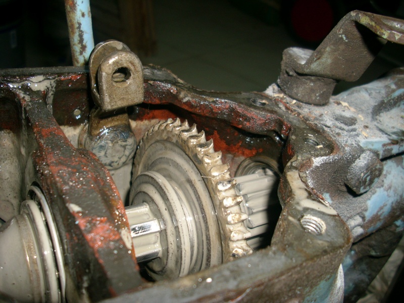

après avoir vidanger un peut.... LA......... surprise.
resto PPXS6 et PPXS7 beaucoup de questions.... - Page 3 Dsci0327
pour moi la c'est normal, mais pas sur celle ci.... pfffffffffffffff:etonne10:
resto PPXS6 et PPXS7 beaucoup de questions.... - Page 3 Dsci0328
resto PPXS6 et PPXS7 beaucoup de questions.... - Page 3 Dsci0329
je comprend maintenat pourquoi j'avais un bruit bizzare....
la couronne en bronze a l'air nickel.... a voir une fois que la vidange sera terminée, c'est tellement épais que je vais laisser 1 jour ou 2 s'écouler.
resto PPXS6 et PPXS7 beaucoup de questions.... - Page 3 Dsci0330
voila maintenat il ne me reste plus qu'a trouver ce pignon "baladeur".

salut a toi et aussi salut a tous et bien elle est pas terrible l'huile , genre un peu mayonnaise mais en moins appétissante
alors bon courage

salut Alain, et à tous,
encore merci pour tes commentaires précedents.
tu pense quoi de ce pignon "baladeur" ????? il est mort ???? pour moi oui.
crois tu que je puisse en trouver un?

jm l'expression " tout baigne" et plutôt mal venu , il faut que tu passe chez le prothésiste  affraid
et pour l'ancien proprio un zéro de conduite.

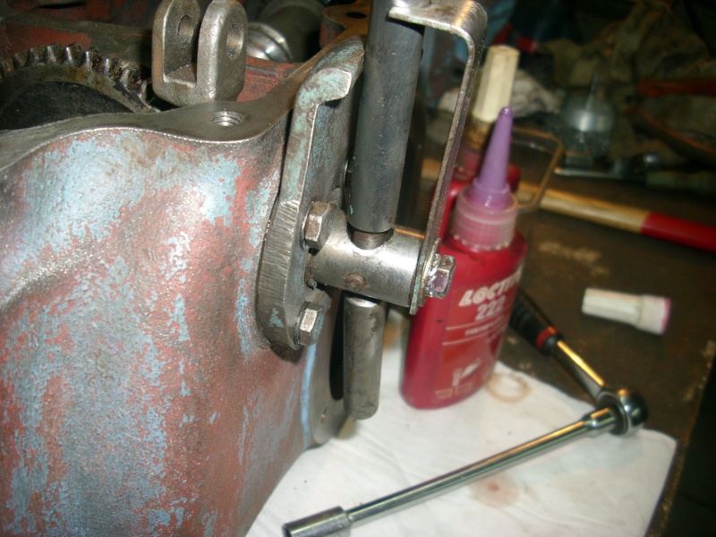

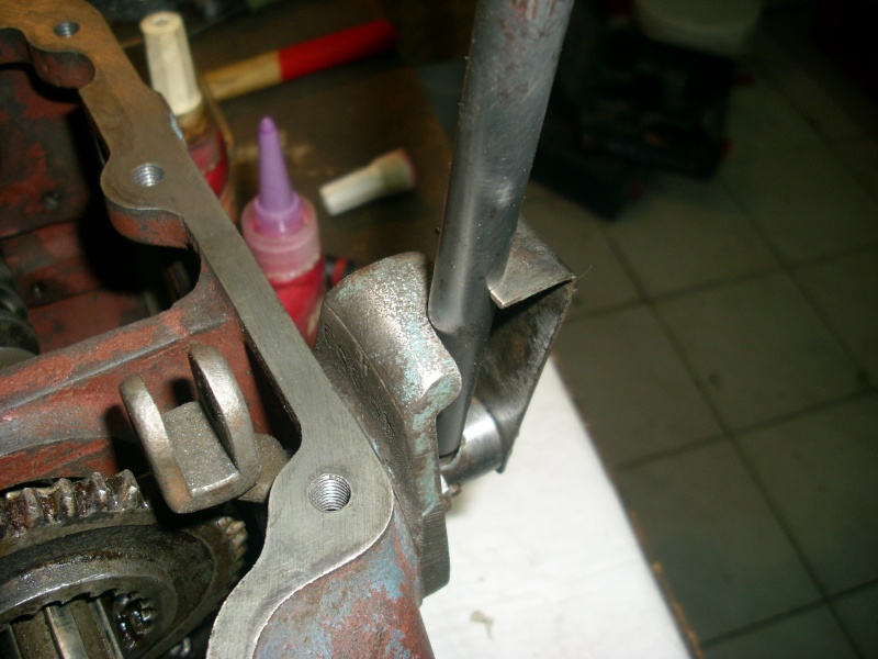

bonsoir à tous,
voici des nouvelle du PPXS7.
resto PPXS6 et PPXS7 beaucoup de questions.... - Page 3 Dsci0310
le selecteur petite/grande version PPXS7 quasi la même chose que le PP2X.

resto PPXS6 et PPXS7 beaucoup de questions.... - Page 3 Dsci0410
voila le résultat de samedi dernier, je vais faire la photo du pignon qui à souffert..... il faut que j'en trouve un.

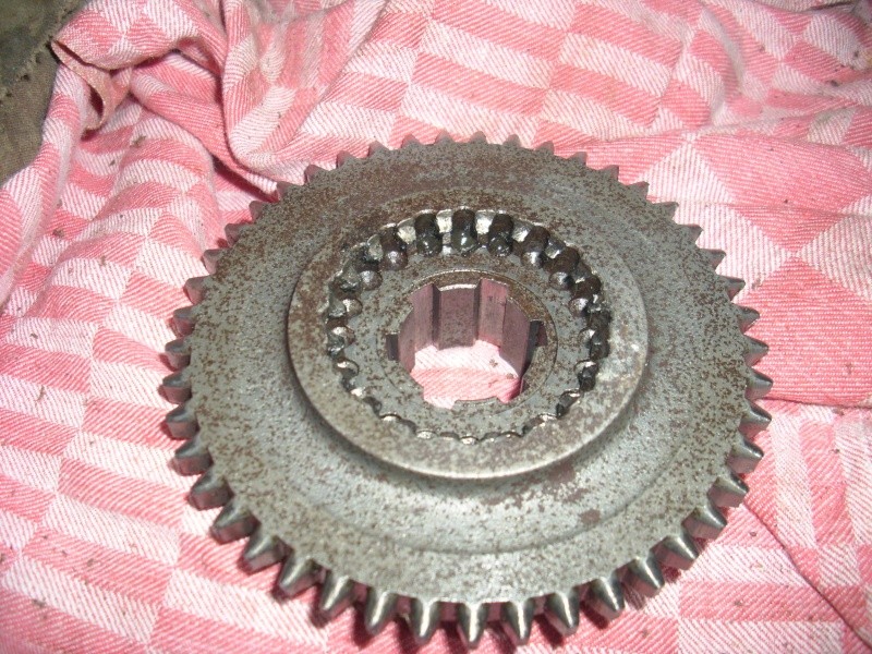

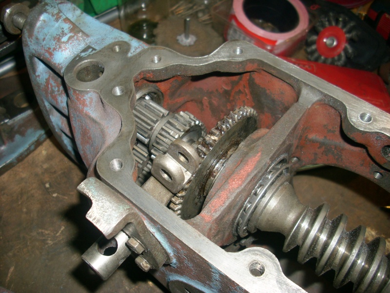

re à tous,
voici les photos de la pièce ..... morte, dcd.....
si quelqu'un à ce pignon qui traine dans un tiroir je suis preneur.
par avance merci à tous.
resto PPXS6 et PPXS7 beaucoup de questions.... - Page 3 Dsci0411
resto PPXS6 et PPXS7 beaucoup de questions.... - Page 3 Dsci0412
voila les ami(e)s.
sur la photo de la courrone en bronze, quelques petits impact, je pense que c'est une dent du pignon baladeur qui a fait une balade.....war1
mais bon elle est en bon état.... ouff.
c'est la première fois que je démonte complétement la boite..... sur mes autres resto tout était nickel, changement de spi et remontage....

bonjour jmm bonjour a tous
je suis en train de finir le même ppx que toi équipé d'un moteur brigg straton
pour ta pièce je regarde ce soir et te tien au courrant
a+ françois
jmm
jmm
Masculin Nombre de messages : 106
Localisation : lorraine
Date d'inscription : 03/08/2012
resto PPXS6 et PPXS7 beaucoup de questions.... - Page 3 Empty
MessageSujet: Re: resto PPXS6 et PPXS7 beaucoup de questions....   resto PPXS6 et PPXS7 beaucoup de questions.... - Page 3 EmptyVen 05 Juil 2013, 08:23
bonjour à tous,
ok François, mon PPXS7 n'a pas son moteur d'origine.... il est équipé d'un 329A.
si tu ce fameux pignon c'est trop top.
par avnce merci.

salut jmm
j'ai le pignon ; il provient d'un ppxs6 qui doivent êtres les mêmes si ça t'interresse dit le moi en mp
a+ françois

donc le S7 remontage de la boite, avec le pignon de François.
resto PPXS6 et PPXS7 beaucoup de questions.... - Page 3 Dsci0510
voici le détails du levier de vitesse " petite/grande
resto PPXS6 et PPXS7 beaucoup de questions.... - Page 3 Dsci0511
resto PPXS6 et PPXS7 beaucoup de questions.... - Page 3 Dsci0512
resto PPXS6 et PPXS7 beaucoup de questions.... - Page 3 Dsci0513
petit soucis avec le support de reservoir.
resto PPXS6 et PPXS7 beaucoup de questions.... - Page 3 Dsci0514
resto PPXS6 et PPXS7 beaucoup de questions.... - Page 3 Dsci0515
resto PPXS6 et PPXS7 beaucoup de questions.... - Page 3 Dsci0516
et le resrvoir en position normal.
resto PPXS6 et PPXS7 beaucoup de questions.... - Page 3 Dsci0517
voila pour ce soir, comme vous pouvez le voir un montage à blanc des pièces diverses avant de faire un peut de carrosserie et de peinture.
maintenant toutes les pièces ont trouvés leur place..... même le reservoir.
je pense que ce petit problème vient du fait que ce n'est pas le moteur d'origine...
bonne soirée à tous et encore merci pour vos conseils.

bonsoir à tous,
Alain j'aurai surment besoin de conseils pour les PP180.....
encore mreci à toi François pour le pignon.
petite question a vous les pro des PPX:
j'ai remonté les flasques et la couronne en bronze.... avec difficulté, mais c'est en place.
obliger de tourner la vis sans fin à l'aide de la cloche d'embrayage pour aligner les vis dans leurs filets.
une fois tout en place, quand je tourne la cloche d'embrayage arrivé un moment ça bloque..... normal ou pas????
pas d'huile encore dans la boite.
des phots qui ne montre rien..... mais bon....
Pfffffffffffffffff
resto PPXS6 et PPXS7 beaucoup de questions.... - Page 3 Dsci0518
resto PPXS6 et PPXS7 beaucoup de questions.... - Page 3 Dsci0519
bone soirée.
