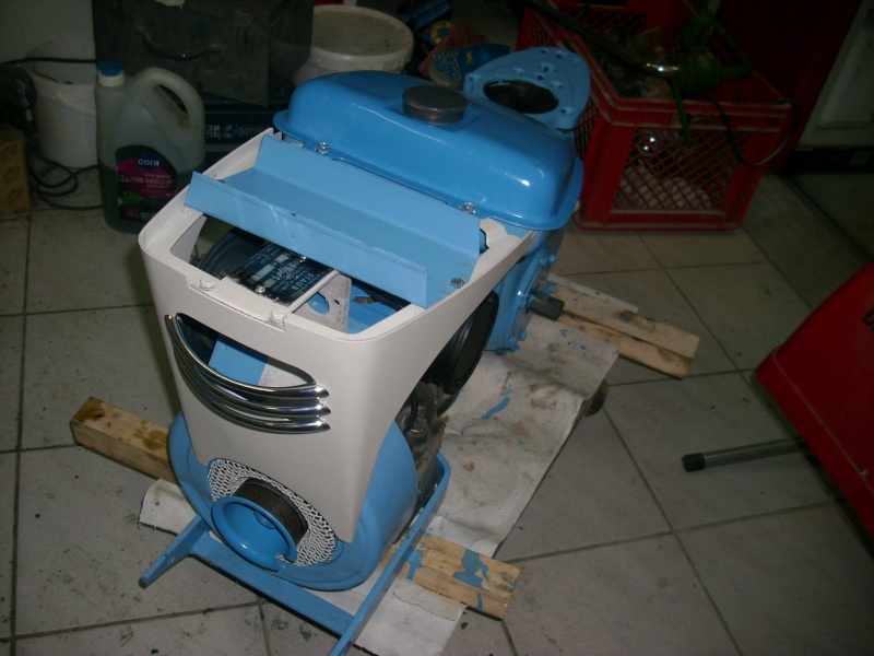

bonjour à tous,
quelques semaines sans m'occuper du PPXS7 mais j'ai repris j'attend encore une journée de beau temps pas très froid pour la peinture.
voici le pont remonté.
resto PPXS6 et PPXS7 beaucoup de questions.... - Page 4 Dsci0610
la calandre.
resto PPXS6 et PPXS7 beaucoup de questions.... - Page 4 Dsci0611
les masse de roues.
resto PPXS6 et PPXS7 beaucoup de questions.... - Page 4 Dsci0311
voila pour l'instant sur le S7 en attente de peinture.
