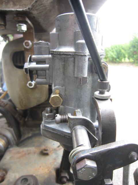

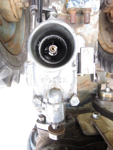

Je rencontre des difficultés avec ce carbu sur un PP5 : aucune goutte d'essence n'arrive jusqu'au cylindre !
TOUJOURS PAS RESOLU : CARBU DE PP5 - SOLEX 32AIC 06.23
Il est évidemment nettoyé de fond en comble, mais quelque chose m'échappe...
TOUJOURS PAS RESOLU : CARBU DE PP5 - SOLEX 32AIC 06.25
Est-ce celui d'origine ?
TOUJOURS PAS RESOLU : CARBU DE PP5 - SOLEX 32AIC 06.27
Je me pose la question car certains "perçages" de ce carbu ne débouchent sur rien dans la pipe d'admission.
TOUJOURS PAS RESOLU : CARBU DE PP5 - SOLEX 32AIC 06.35

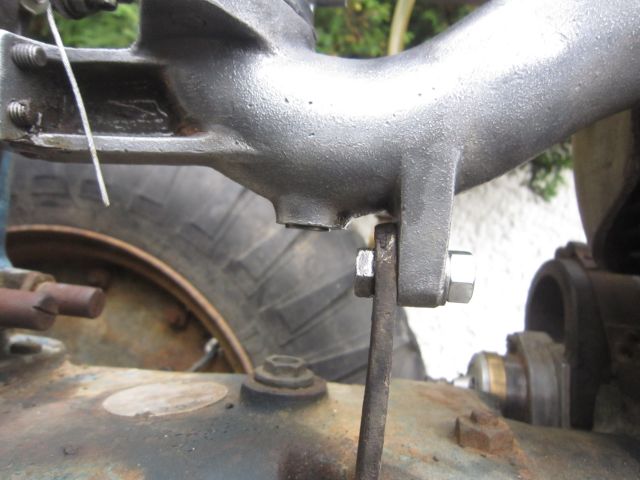

Pipe d'admission équipée d'une espèce de gicleur par ou sort un paquet d'essence !!!
TOUJOURS PAS RESOLU : CARBU DE PP5 - SOLEX 32AIC 06.37
C'est la machine que je veux présenter à Habère Poche dans trois semaines et je suis inquiet... Ce carbu n'amorce pas du tout.
Merci aux potos qui voudront m'aider !!!

Salut Nono,
tu as essayé de dévisser les vis de réglage et les gicleurs qui sont à l'extérieur pour voir si l'essence arrive jusque là ??

ton carbu ressemble a celui d'origine Wink
Par compte sous la pipe d'admission je ne crois pas qu'il est de gicleur mais plutot une vis pour boucher le trou, c'est comme ca sur mon pp6
Essaye de boucher le trou provisoirement pour faire un essai car si l'essence coule d'ici ca peu pas le faire...

je crois comme Alexandre que ce carbu est identique a celui que j'ai sur le PP6
et je rencontre la même fuite au même endroit sur ce qui ressemble en effet a un gros gicleur
mais est il percer par l'usure ou ???
ce bouchon est bloqué sur la pipe et je n'ose pas forcer pour voir ??
je vais comme Bruno suivre le sujet de très prêt

Pour répondre à tout le monde :
- oui, y'a du coco qui arrive au carbu
- ce carbu est noté "SOLEX 32 AIC"
Je confirme que c'est bien un "gicleur" en laiton qui équipe la pipe d'admission car l'ami BernardStaub l'a déjà confirmé par le passé.
Il est possible que j'aie mal remonté le Starter...
Il me semble que le gicleur d'air n'est pas le bon !!!
