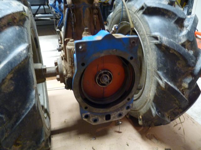

| bonjour à tous Depuis quelques jours mon staub faisait un drôle de bruit . J'ai soupçonné dans un premier temps que ce bruit venait du moteur. Le moteur sur l'établi ,bougie retirée ,j'ai pu faire tourner le vilebrequin mais n'ai détecté de bruit anormal. En fait c'est le roulement en sortie de pont (coté moteur) qui est mort. après avoir tiré la cloche ainsi que le joint spi, j'ai extrait l'ensemble roulement + bride de l'arbre . Ci dessous la photo du roulement extrait " /> le roulement ne semble pas être graissé. Est ce normal? peut on le remplacer par roulement étanche? merci pour vos réponses cordialement fred | |

En ce qui concerne ton roulement, moi je te dirais de prendre un roulement étanche, et tu enlèves la bague étanche du roulement coté arrière. Change aussi le joint spi, cela ne ferra pas de mal.....
Si ton roulement n'est pas graissé, vérifie le niveau d'huile dans le pont.........
Bon dimanche Ciao | |

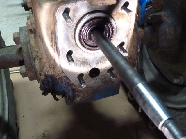

| merci pour ta réponse kikicoquille mon niveau dans la boite est bon mais je ne vois pas comment le roulement peut être graissé. ci dessous la photo avec bride démontée " /> en fait les autres roulements sont surement graissés par barbotage mais celui ci, pour moi ne voit pas d'huile. Un roulement étanche graissé à l'intérieur pourrait peut être faire l'affaire? merci pour vos avis | |

| Ah oui c'est vrai, je n'y pensais plus a cette bride ; pour le moment, j'ai plus l'habitude avec les PP2-3-4 (il n'y a pas de bride intermédiaire).
Dans ce cas, autant mettre un roulement (de marque toujours) étanche des deux cotés, et ne pas mettre de joint spi (sinon il va finir par être brûlé).

| Bonsoir a tous Bonsoir Frede14 ton roulement est " graissé de l intérieur " a moins qu il soit colmaté par un mélange d huile ( genre " melasse goudron "" résultat d une incompatibilité du a un mélange d huile SANS RINCAGE avec celle du ricin ) ou alors la viscosité en cause ! car la " bille de dureté des vitesses elle aussi souffre d un défaut de lubrification ( vis de reglage située sur la partie haute du pont ) voici des photos d un pont 9500 ouvert lors d une intervention . on aperçoit nettement les billes du roulement . bon changement à+ | |

| Bonsoir à tous ! J@kot, je pense que fred parle surtout du graissage du roulement juste derrière la cloche d'embrayage (roulement à billes). Le roulement à rouleaux coniques voit, comme tu dis directement l'huile grâce aux projections créés par la couronne..... Je rajouterais même, que la partie haute du pont souffre d'avantage à cause de la condensation qui stagne en haut, et avec le manque de graissage, cela fait un beau cadeau Ciao | |

effectivement je parle du roulement juste avant la cloche mais les photos postées par Jack me sont d'une grande aide. En fait sur le roulement conique j'ai donc une espèce de pâte goudronneuse qui est peut être présente aussi coté boite. j' ai ce staub depuis 7ans ,j'ai toujours mis de l'huile de ricin mais concernant les anciens proprios aucune idée? comment puis je éliminer ce goudron? Est ce une erreur de monter un roulement étanche? merci pour vos réponses bonne soirée | |

| Bonjour les gens Frede , pour la boite , je ferai déjà un bon nettoyage avec du pétrole , afin de bien laver l'huile de ricin , qui n'est pas miscible avec une autre variété d'huile !! Après soit tu remets de l'huile à base ricin , ou une huile de type : API GL-5 , Transmission EP 85W140 Huile Minérale pour Transmissions et Boîtes Manuelles, 5 L . Pour le roulement , tu montes un étanche et tu seras tranquille !! Les traces de goudron , gomme que tu as sur ton vieux roulement , c'est de l'huile ricinée , séchée , et ça peut arriver a boucher et colmater les billes des roulements . Moi , perso , je ne mets plus d'huile ricinée , et je monte des roulements étanches , avec toujours le joint spi qui rassure !! Bon travail a toi !! DanyH | |
