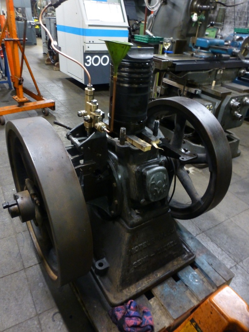

Pour relancer le forum, voici quelques nouvelles du MOËS.
Mardi oblige, on a fait appel à l'équipe pour une première opération délicate : la dépose du cylindre.
Le Maître apprécie et le manœuvre pompe.
MOTEUR MOES TYPE C 1927 - Page 2 P1020412
Mis à part deux segments collés, le piston ainsi que le cylindre sont en bon état.
MOTEUR MOES TYPE C 1927 - Page 2 P1020413
Le moteur partiellement démonté a déjà l'air tout nu et afin de parer à toute question stupide, qui ne manquera de fuser, je puis affirmer
que celui avec la pince à linge bleue est bien le mien ! Santé !
MOTEUR MOES TYPE C 1927 - Page 2 P1020414
Le cylindre déposé est sur la table d'examen. Bonne nouvelle, l'outil à déglacer dont je dispose, est de diamètre suffisant et mis en place.
En avant plan, la centrale de lubrification qui a été reconditionnée le weekend dernier.
MOTEUR MOES TYPE C 1927 - Page 2 P1020415

Le démontage continue et de nouveaux problèmes se découvrent.
La dépose du second volant a permis de mesurer le jeu dans les paliers qui est de 0,6 mm !
On est loin d'être sorti de l'auberge, je m'attends à devoir rectifier le coudé, changer les paliers et réguler la bielle...
L'avis de tout un chacun m'intéresse.
MOTEUR MOES TYPE C 1927 - Page 2 P1020419
MOTEUR MOES TYPE C 1927 - Page 2 P1020420
Il reste encore à confectionner un extracteur, pour déposer la came d'injection, afin de sortir le vilebrequin et de procéder à l'inspection des portées.
Amicales salutations,
PN425
