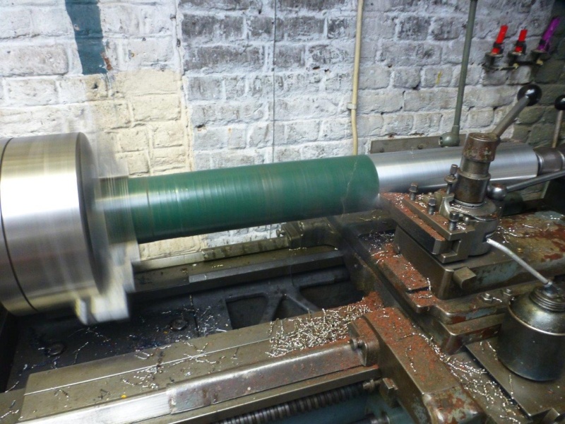

| Sujet: Re: MOTEUR MOES TYPE C 1927 Sam 25 Juil 2015, 17:45 | |
| Bonjour, Toujours par soucis de recycler, après un petit compresseur, je me suis attaqué au maître cylindre d'une vieille fendeuse à buche qui trainait dans le bac à mitraille. Le cylindrage terminé, une petite soudure TIG, comme par miracle, on se retrouve dans le sujet. U8 Pour les mélomanes et les adeptes de la valse à deux temps, je les invite à ouvrir ceci. https://youtu.be/HStiGU7QmU8 Il sera fin prêt pour Giverny, mais je suis toujours à la recherche d'un moyen de transport. Bon weekend et bonnes vacances, | |
