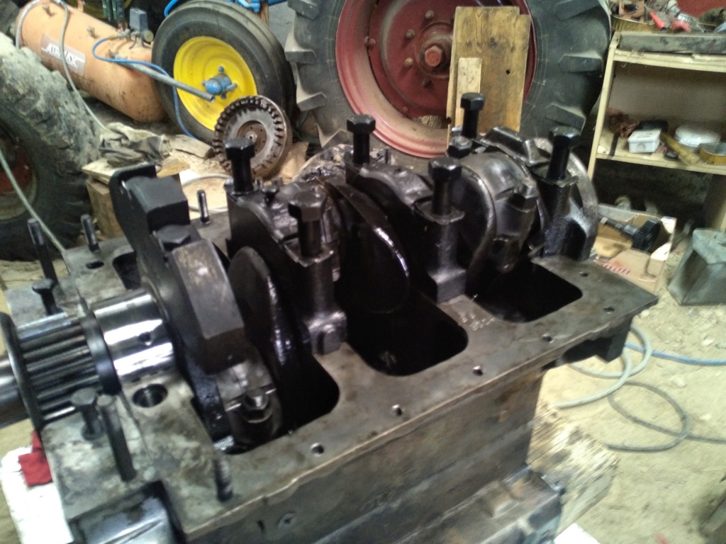

Il faut maintenant remettre et resserrer tous les paliers
Remise en état Massey 135 Img_2387

MessageSujet: Re: Remise en état Massey 135   Remise en état Massey 135 EmptySam 23 Sep 2023, 20:19
La suite du remontage
