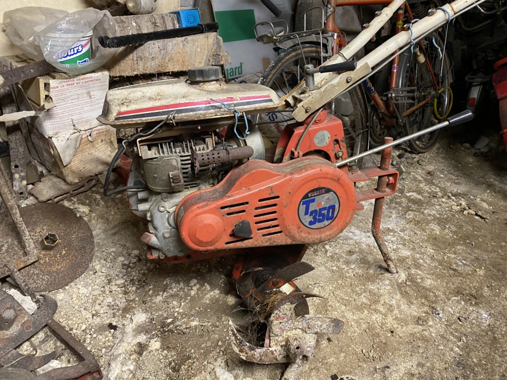

Remise an route Kubota T 350 Img_7413
Arrêter depuis une trentaine d’année moteur bloqué.
J'ai pas mal avancé après avoir laissé plus d'un mois du dégrippant insérer par la bougie, qui elle même n'a pas été facile à sortir.
Dépose de la culasse, nettoyage, ça tourne à la main.
Mon souci c'est l'allumage, j'ai déposé le volant magnétique et tout nettoyé, c'était pas jojo.
Mais pas d'étincelle, réglage rupteur à 0.40 après avoir passé un coup de lime fine pour aplanir les rupteurs, remontage et toujours rien.
Je débute en mécanique avec volant magnétique.
Merci pour votre aide.
