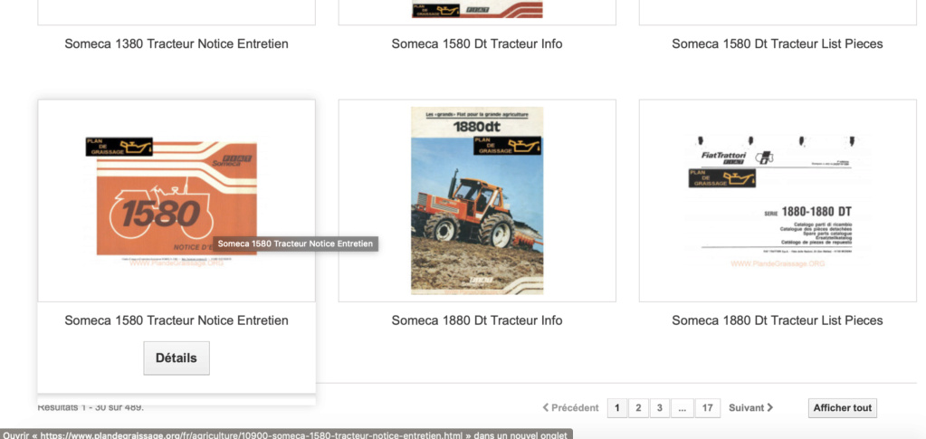

Toute ma documentation provient de cette notice d'entretiens.
Problème Démarrage à froid FIAT 1580 DT Captur15
tu peux la télécharger ici et c'est le page 14.
https://www.plandegraissage.org/fr/512_someca

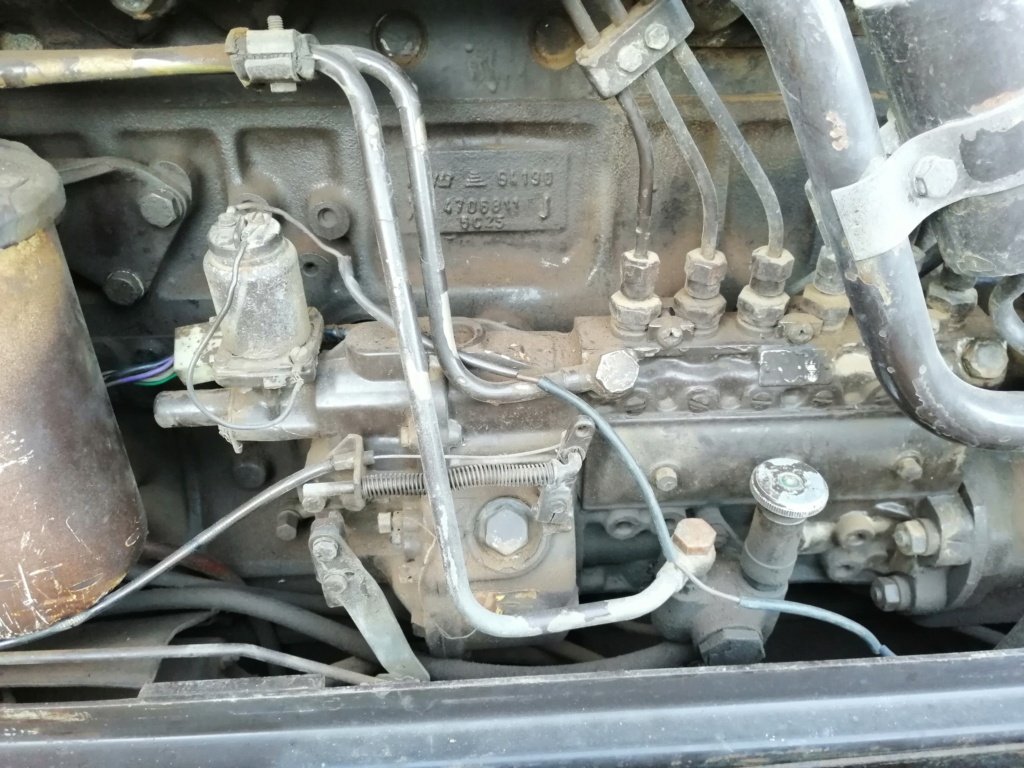

Problème Démarrage à froid FIAT 1580 DT Img_2017
Problème Démarrage à froid FIAT 1580 DT Img_2016
Voila à quoi ressemble ma pompe à injection.
Peux-tu m'en dire plus. Si c'est une pompe rotative ou non.
Si c'est la crémaillère qu'il se bloque que faut il faire ?
Merci à toi.

Hugo ta pompe est Bosch en PE , regarde le sur-caleur, mais quant un moteur a des difficultés a démarrer a froid
ou il a un défaut de prés chauffage ou de compressions

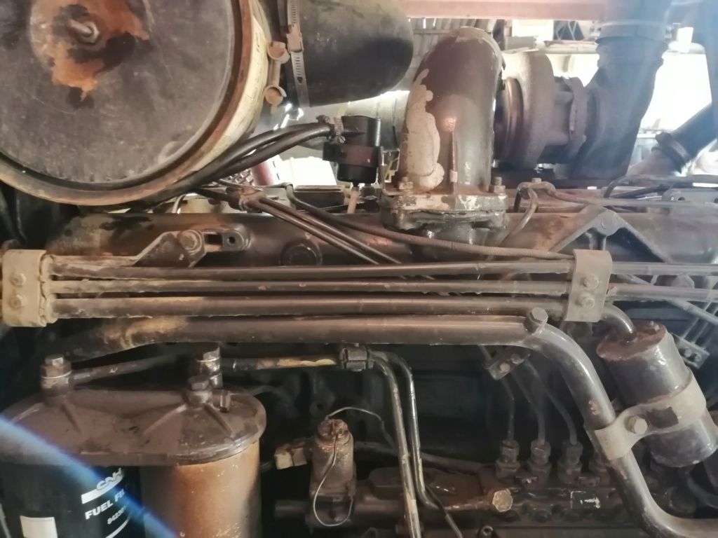

Problème Démarrage à froid FIAT 1580 DT Img_2018
Pour tester la bougie je l'ai simplement démonté et actionné le bouton poussoir "L" de préchauffage et le filament chauffe au rouge. Je n'ai pas pu vérifié si elle consommait du Gasoil. J'en ai donc conclut qu'elle fonctionnait. ( je l'ai quand même remplacé par une neuve dans le doute.)
Pour info, cette bougie de préchauffage ne chauffe pas les chambres de combustion mais simplement l'admission d'air. Il  y a une seul bougie pour les 6 cylindres.
Oui je vois très bien le système de "surcharge" dont tu parles. Parfois il suffit simplement de pousser la tirette d'arrêt du moteur pour mettre la surcharge en action. Mais là ce n'est pas le cas, donc comme tu dis c'est surement l'électrovanne au cul de ma pompe, il faudrait que je vois si elle n'est pas grippé ou si elle est bien alimenté en électricité..
C'est bien de cela que tu me parlais ?

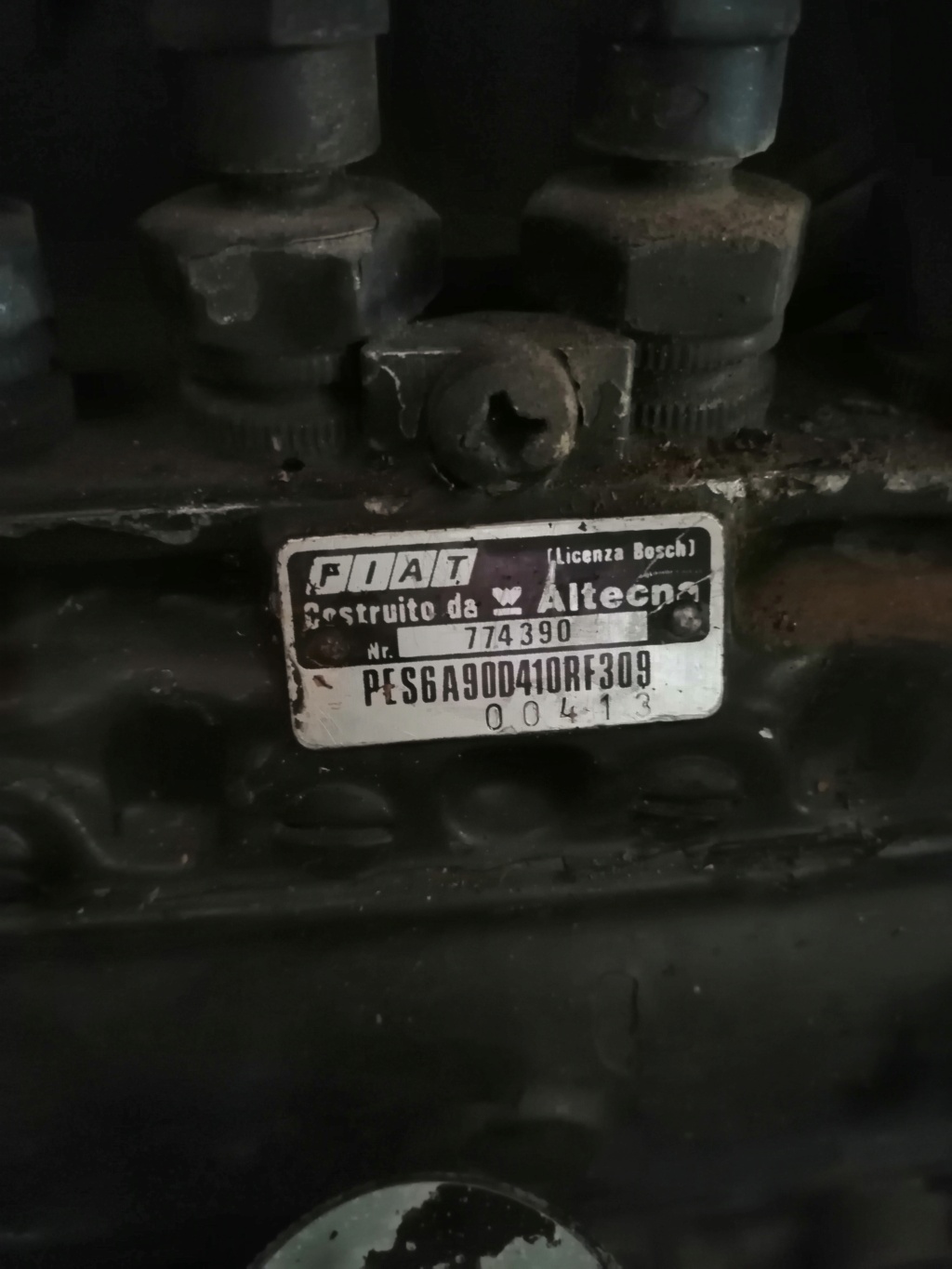

schpounz, voila les numéros que j'ai pu trouvé.
Sur la pompe :
Problème Démarrage à froid FIAT 1580 DT Img_2019
Et sur le bloc moteur :
Problème Démarrage à froid FIAT 1580 DT Img_2020
Merci à vous.

Hugo la photo de l'identification de ton moteur n'est pas bon, l'Iveco est frappé a froid sous la pipe sur une surface lisse
Pour le numéro de série de la pompe injection OK c'est ciblé

l’électrovanne derrière la pompe sert de surcharge , et en même temps que la bougie se chauffe donc brule ou plutôt enflamme  le gasoil (si il y a du gasoil dans la cuve )
pour en revenir a électrovanne .il faut démonter le plaque avec 2 vis sur la pompe injection, et tu dois voir la crémaillère se déplacer  .
mais il faut être deux pour voir le déplacement et la rotation des 6 . (un qui actionne au volant et l'autre en bas ) et aussi faire un pompage manuel de la pompe d’amorçage ça fait mieux .
