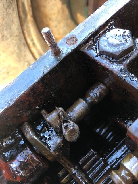

bonjour a tous,
aujourd'hui je me suis atteler a un PP6BIS sortie de grange Problème de manette ( GV PV) bloqués PP6 BIS 287628 qui a demarrer en trombe war1 war1
il ai bloqué en grandes vitesses je n'arrive pas a le mettre en petites donc je cours après Problème de manette ( GV PV) bloqués PP6 BIS 612313
J'ai ouvert le couvercle war1 le mecanisme a l'air bien mais ne bouge pas
Est ce que je peux forcer avec un levier pour le pousser vers petites ou il y a une méthode particulière matraque1 car je suis un peux" bourrin " et j'aimerai pas tous casser cheers

RE:malgres vos nombreuses reponses Problème de manette ( GV PV) bloqués PP6 BIS 612313
Après une nuit de trempage (wd40) un bon coup de marteau sur la tronche Problème de manette ( GV PV) bloqués PP6 BIS 612313(  pour un cuisinier c'etait du bon caramel)
probleme résolu  matraque1
je ai profite pour vidanger et netoyer au petrol avant de remettre le plein d'huile de ricin, tous fonction bien maintenantProblème de manette ( GV PV) bloqués PP6 BIS Img_1310
la restauration avance bien
