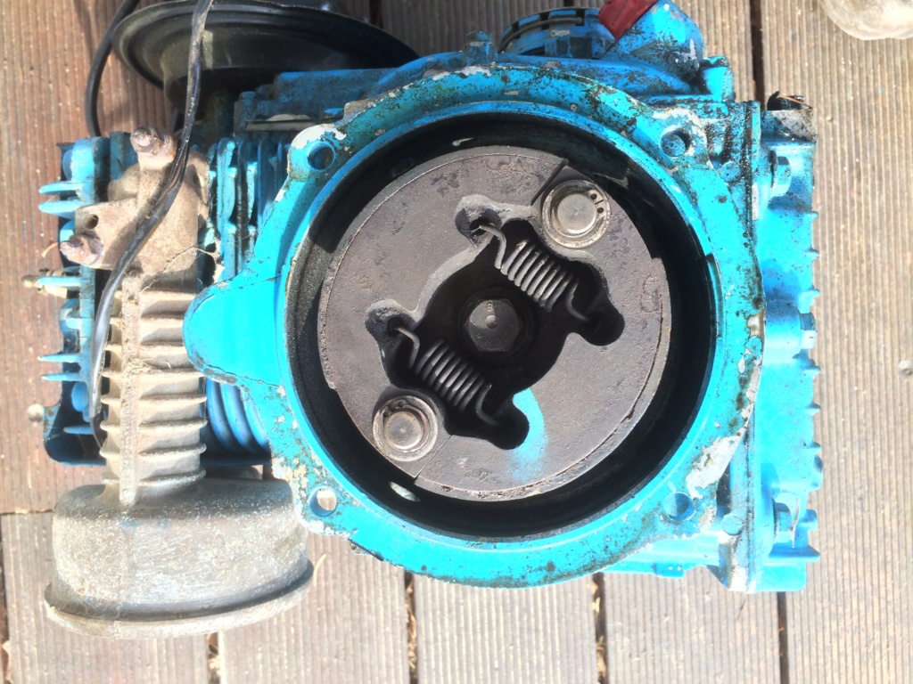

Bonjour et merci pour ce forum qui est une mine d'informations,
Novice en mécanique, je démonte actuellement un nouveau ppx.
Partie moteur, il y avait de l'essence et de l'huile présents dans le carter qui suintaient côté  vis qui maintient le volant et côté mâchoires.
Partie pont il était rempli d'essence et d'huile. Impossible de savoir si l'essence était là mise par l'ancien propriétaire pour une future vidange du pont ou bien s'il s'agissait d'un mélange huile de ricin+huile de carter d'huile +essence suite à une fuite des joints spis côté moteur. La couleur étaient verte caca d'oie.
A votre avis si les joints spi sont à changer est-il vraiment nécessaire de changer les roulements d'origine? L’intérieur m'a l'air en très bon état.
Ensuite je suis allé voir les références des roulements des roues par exemple (30x62x16 -6206-). Sur le site 123roulements il y a pléthore de  choix pour la référence 6206. Lesquels prendre ? Etanche ps étanche Générique de marque ? Pour le joint spi double lèvre ç'est plus simple il n'y en a qu'un à (OAS60x42x10 NBR)
Je me pose 1000 questions sachant que les roulements d'origine doivent être plus solides que ceux que l'on fait maintenant non ? Comment faire son choix? et quel joints spi/roulements changer au minimum?

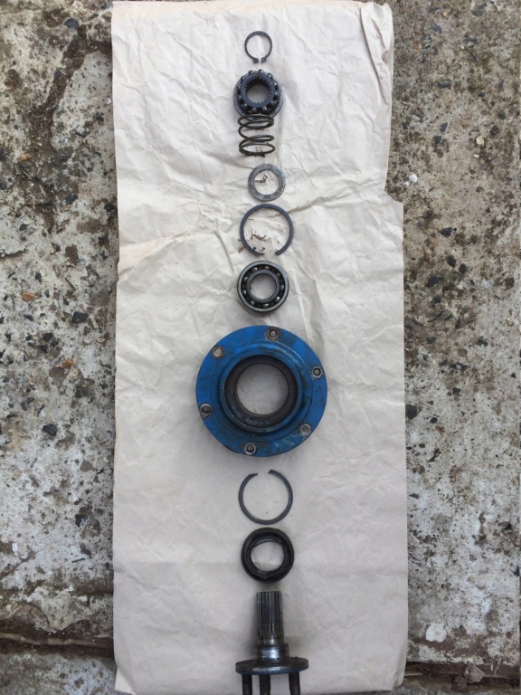

Voilà j'ai démonté les joints spi et les roulements.
Il semble que les joints spi soient des double lèvres renforcé avec ressort, parce qu’il y a du métal à l’intérieur et j'ai eu du mal à les enlever.
Les joints spi renforcé ç'est pas donné...
Sinon ne vais-je pas avoir de fuite si je mets du simple lèvre?
