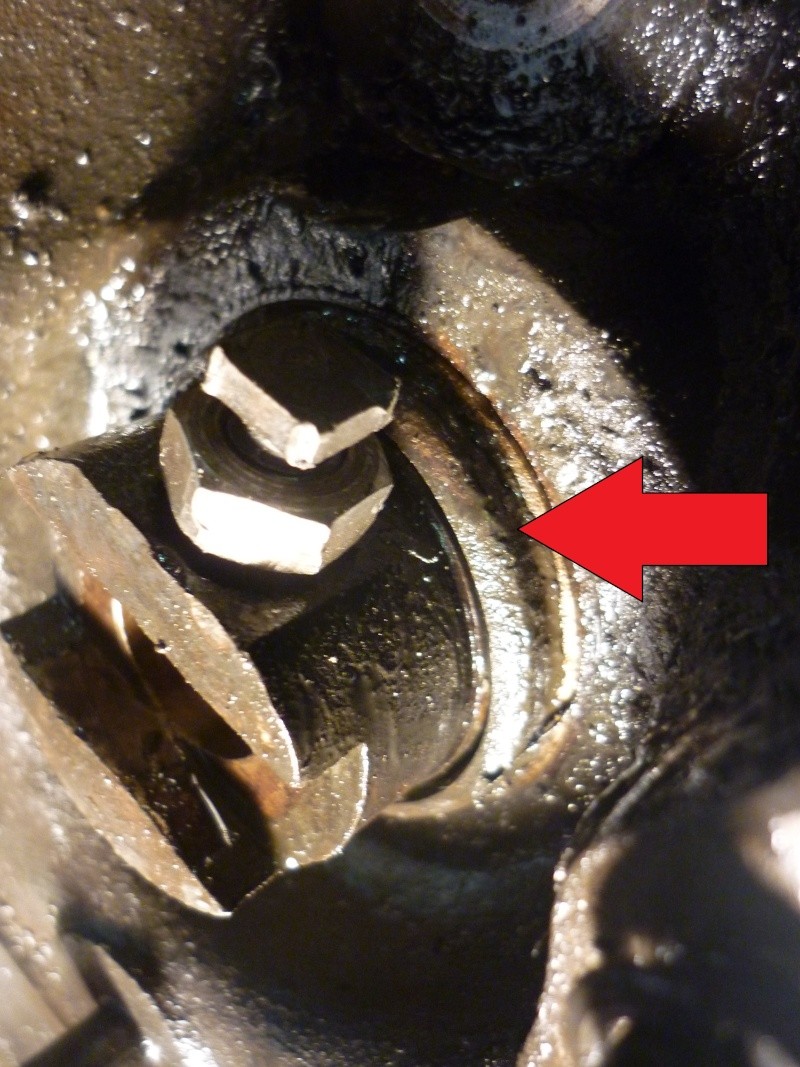

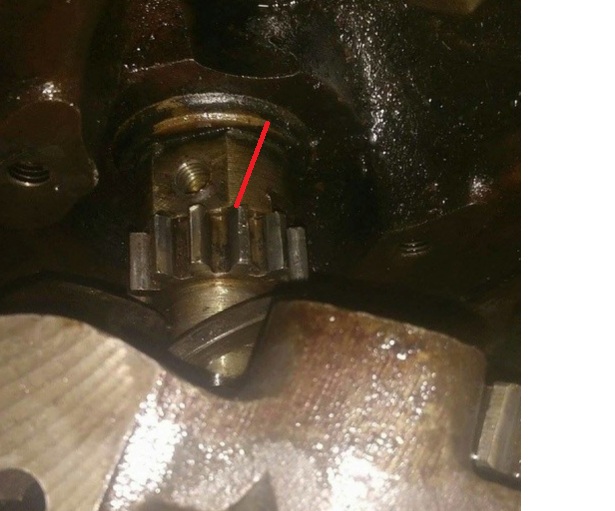

Avec un tournevis ou un petit burin tu peux taper doucement au niveau de l'emmanchement du trait rouge en faisant tourner le vilo/arbre pour ne pas taper toujours au même endroit
Certaines fois ça vient facilement... fais gaffe aux dents du pignon

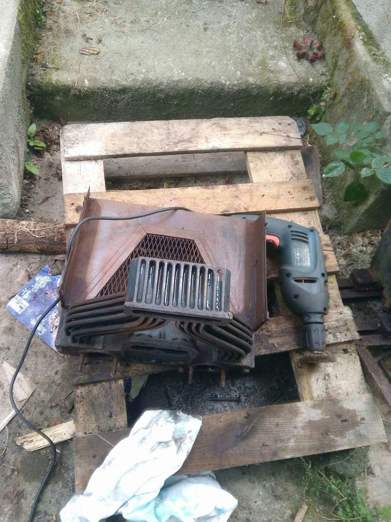

ça avance petit à petit, j'ai complètement démonté, restauré le chariot du moteur pareille pour le carburateur et la culasse (après un bon rodage) et d'autre truc....
Bref! maintenant je m'attaque au radiateur mais j'ai remarqué qui la déja étais réparé à la base, il y a eu une grosse fissure. Je le laisse comme sa ou je le change ?
