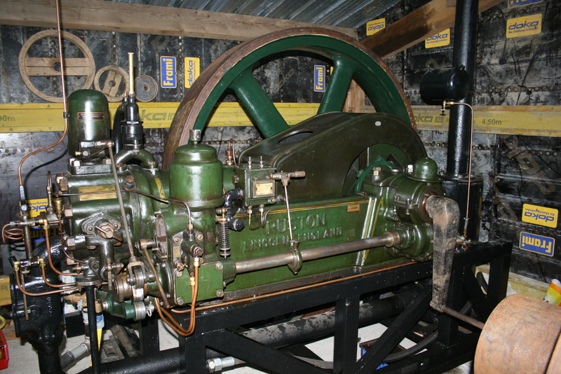

Il a l'air en bon état malgré les ronces ton Ruston. Quand il sera restauré il ressemblera à ça :
moteur Ruston 5hr Img_1010
moteur Ruston 5hr Img_1011
C'est celui de Christian L.
