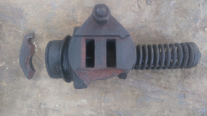

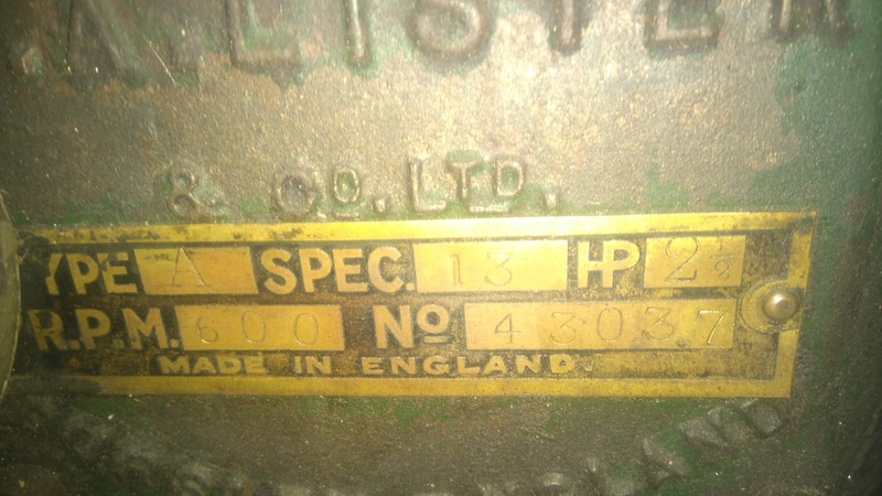

voici un petit moment que je n'ai plus posté ici , donc je reviens pour vous montrer mon petit dernier :
Lister A (Junior) spec 13 - 1925 single flywheel Dsc_0711
Lister A (Junior) spec 13 - 1925 single flywheel Dsc_0612
il est en bon état , mis a part qu'il manque le réservoir , le carburateur et la manivelle...
après un nettoyage des vis de la magnéto l'allumage est bon , j'ai fabriqué une manivelle , démontage des "manifold", rodage des soupapes...
Lister A (Junior) spec 13 - 1925 single flywheel Dsc_0713
Lister A (Junior) spec 13 - 1925 single flywheel Dsc_0714
le premier problème a régler c'est la réparation de la bride de fixation du carburateur sur le support de soupape (manifold)
Lister A (Junior) spec 13 - 1925 single flywheel Dsc_0715

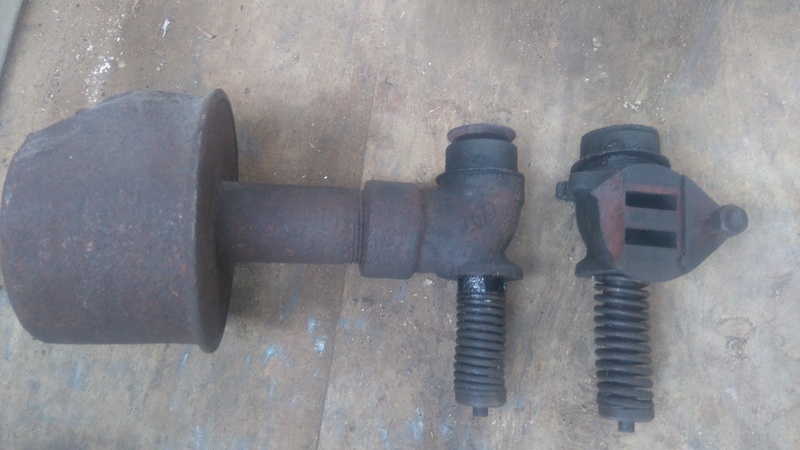

par la suite il va falloir que je refabrique un carburateur , après quelques recherches sur le net , rien !! quelques vidéos où l'on aperçoit comment il est fait (surtout a quoi il ressemble de loin !!) c'est un carbu sans cuve , avec une vis de réglage unique , l'alimentation se fait directement dans le réservoir via un tuyau rigide , la régulation agit sur un "tiroir" situé entre le carbu et sa fixtion , c'est ça qui me gène pour la refabrication , comment est fait ce fameux tiroir ?? est-ce que quelqu'un parmi vous aurait un exemplaire ou des photos afin que je puisse refaire tout ça ??? merci d'avance ....

Voilà aussi le tiroir du mien :
Lister A (Junior) spec 13 - 1925 single flywheel Img_5710

bonjour François
merci pour ces documents !! je m'imaginais bien que le tiroir avait cette forme là , par contre ce n'est pas ce modèle là de carburateur , il n'y a pas de pompe d'alimentation sur le mien , mais déjà je suis renseigné sur la forme du tiroir , la forme du carbu ressemble plus a un modèle D ...
bonne journée et merci encore!!

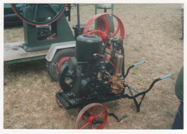

bonsoir fred j ai aussi un type A sur le mien je nai pas ce systeme de tiroir et je n avais pas non plus de carbu mais c est vraiment pas tres difficile a trouver  en engleterre sur ebay et a un bon prix et pour le tien tu n as pas besoin de la cuve floteur qui peut se sortir a plus by domi
Lister A (Junior) spec 13 - 1925 single flywheel Photo_11
https://www.youtube.com/watch?v=el4FeVhzDbg
moteur700
moteur700
Localisation : dordogne
Lister A (Junior) spec 13 - 1925 single flywheel Empty
MessageSujet: re bonsoir   Lister A (Junior) spec 13 - 1925 single flywheel EmptyLun 12 Déc 2016, 19:19
il n y a pas toujours se que tu recherche mais il faut prendre des fois son temps en ce moment il y a celui ci qui peut convenir certainement a toi de voir by domi
Lister A (Junior) spec 13 - 1925 single flywheel S-l50010

merci pour toutes ces infos , alors le moteur ressemble à celui de Domi , et le carbu ressemble à celui Louis avec quelques différences , mais déjà avec tout ça , je vais pouvoir construire !!!!
bon c'est déjà un bon point !!!
on va faire travailler la matière grise !!
bonne soirée !!
fred

Fred, ton moteur serait probablement de 1924 avec un carburateur à simple aspiration.
Il est de l'architecture plus anciennes des types A de part son simple volant, une peinture bien conservée sur la bouillote, bravo c'est une belle pièce.

bonjour Pascal , oui il doit surement être de 24 car d'après les numéros de série ça le situe avant 1925 mais comme le numéro est approchant , il doit être de fin 24 ... puis après 90 ans ... 1 de plus ou 1 de moins !! Laughing

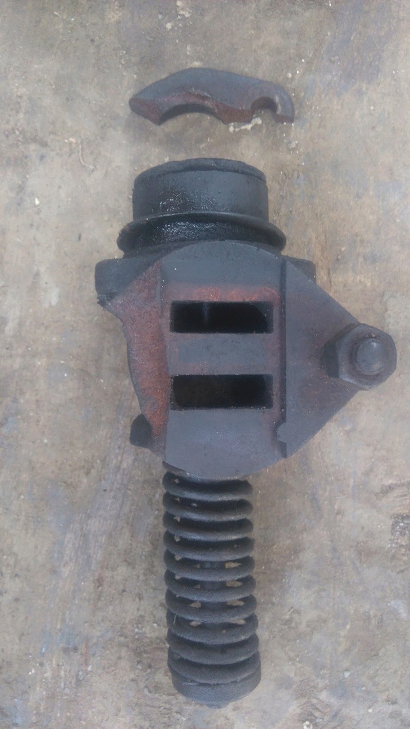

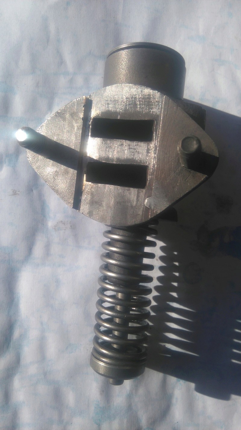

la bride de carbu est réparée ....
avant ... le morceau de pièce du haut est un reste du carburateur , j'ai façonné un morceau de fonte puis brasé et usiné...
Lister A (Junior) spec 13 - 1925 single flywheel Dsc_0716
pendant....
Lister A (Junior) spec 13 - 1925 single flywheel Dsc_0717
pendant encore....
Lister A (Junior) spec 13 - 1925 single flywheel Dsc_0718
une fois finie...
Lister A (Junior) spec 13 - 1925 single flywheel Dsc_0719
remontée...
Lister A (Junior) spec 13 - 1925 single flywheel Dsc_0720

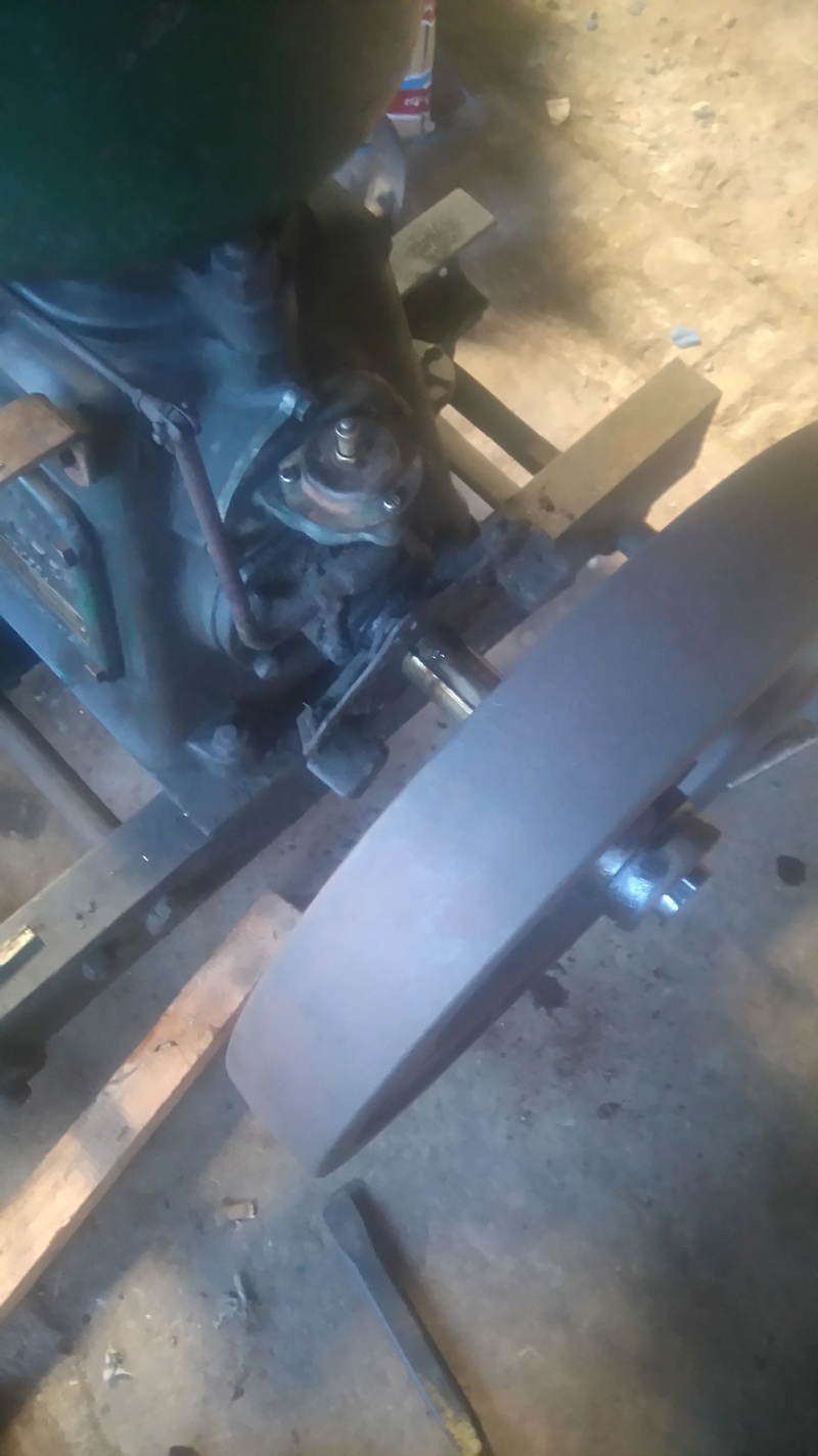

puis démontage du volant pour dégripper la régulation et nettoyer...
Lister A (Junior) spec 13 - 1925 single flywheel Dsc_0722
le volant est fixé par une clavette à talon et une vis qui le positionne à la bonne place ...
Lister A (Junior) spec 13 - 1925 single flywheel Dsc_0721
Lister A (Junior) spec 13 - 1925 single flywheel Dsc_0723
les masses de régulateur sont fixées sur un support qui est boulonné en même temps que la poulie...
