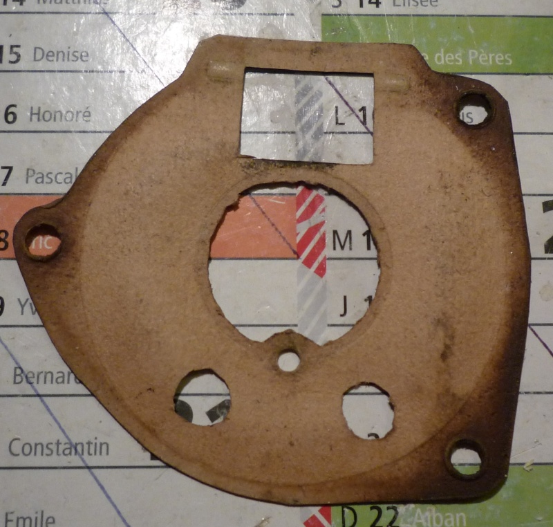

Du coup j’essaie de résoudre les problèmes qui peuvent venir d'un carburateur à cuve , comme le jeux de l'axe du papillon , niveau d'essence dans la cuve, étanchéité générale. J'en viens justement à cela et j'aimerai vos lumière (pour ceux qui on eu le courage de lire jusqu'à là) comment est le joint entre la cuve et le bloc "papillon".
Je vous montre le joint que j'ai actuellement il est en papier "cartonné". J'aimerais savoir si ce joint est normal ou non. j'ai tenté d'en refaire un en klingerit de 1mm d'épaisseur et sans les 2 trous coté flotteur, mais à priori ça ne fonctionne pas l'essence sort par les trop plein au niveau du papillon.

Bonsoir Jerem bonsoir a tous.
Bienvenu sur le forum.
Est ce que ton pointeau ferme bien???
Si ton carbu pisse l'essence,c'est certainement de la que vient le problème.
Il n'est pas forcément mort,tu as peut-être une saloperie qui l'empêche de fermer.

Alors ce pointeau je l'ai testé et il fonctionne bien et j'avais pris un soin particulier au dernier démontage du carburateur, ce qui est étrange c'est le temps qu'il a fallu pour que le moteur ce noie (plus d'un 1/2 heure)

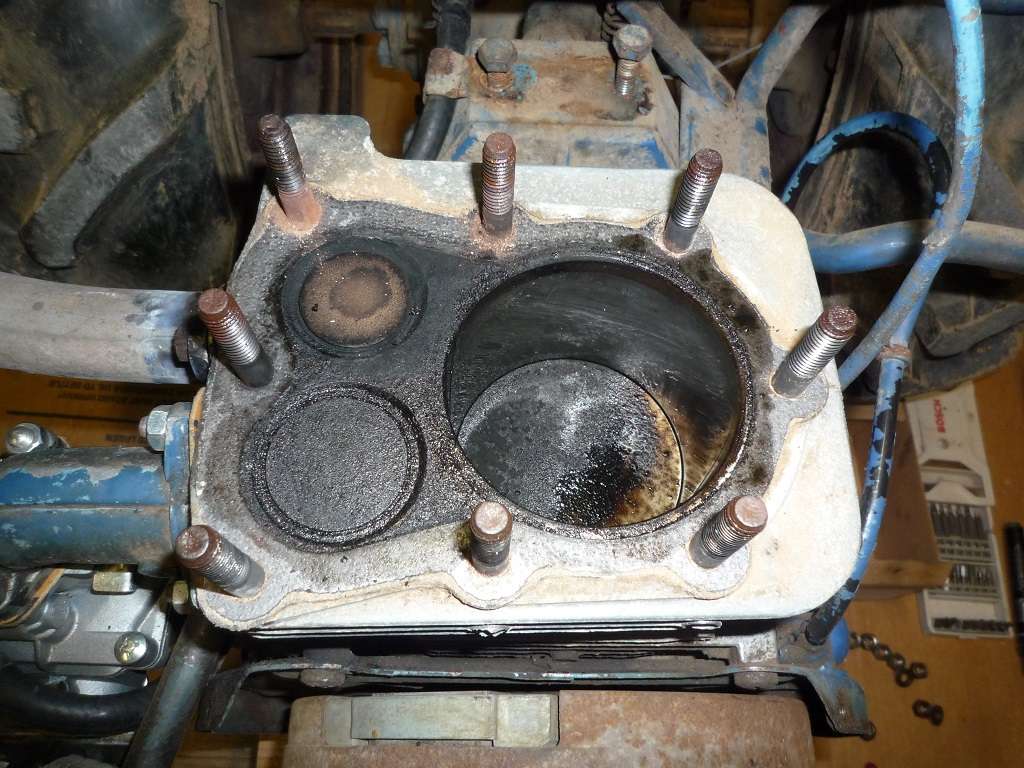

Je trouvais que le moteur manquait de compression, démontage de la culasse pour vérifier de plus près.
Un trou dans la chambre de combustion Shocked mais rien à l’extérieur grave ou pas je ne sais pas encore.
Probleme moteur PP2X S8 P111
Je m'attendais à pire en vrai la soupape d'échappement à une grosse couche de calamine.
Probleme moteur PP2X S8 P211
Probleme moteur PP2X S8 P311
J'ai un jeux qui m'a l'air important entre la chambre et le piston, il flotte pas mal mais je manque d’expérience pour
savoir si c'est normal ou pas, et je n'ai pas trop envie d'aller plus loin dans le démontage du moteur. Je pensais pouvoir roder un peu les soupapes sans tout sortir pour gagner en compression, je pense que c'est possible en les démontant et protéger autour de façon à ne pas tout pourrir avec la pâte à roder. Si vous avez des commentaires à faire n'hésiter pas.
Si quelques est intéressé pas l'intégration propre du module électronique d'allumage qui me le dise . Wink

MessageSujet: Re: Probleme moteur PP2X S8   Probleme moteur PP2X S8 EmptyJeu 31 Mar 2016, 23:28
bonsoir.
Je crains qu'il faille que tu ailles plus loin dans le démontage.
tu as plusieurs possibilités.
pour l'huile dans le moteur ça peut venir de...
1 >> cylindre ovalisé due à l'usure  ( réalésage et changement piston )
2 >> segmentation hs  ( déglaçage et changement segments )
3 >> joints de queue de soupapes hs ( démontage des joints et changement )
4 >> guides de soupapes hs  ( pas trop de solutions à part changement ou rectif  )
pour le trou, c'est pas terrible....mais... si c'est pas traversé et qu'il n'y as pas de traces autour qui peuvent faire penser que ce trou vas s'agrandir, alors ne t'alarmes pas, pour moi ça peut rester comme ça.
Le mieux c'est démontage complet du moteur, grosse révision, nettoyage et c'est reparti comme en 40.
c'est ce que je suis entrain de faire sur un S8 que je possède.
Faut prendre son temps, et certes ça à un coût, mais ta machine repart pour de longues années.
pour roder les soupapes il faut les démonter, et la moindre trace de pâte qui part dans le moteur de fera regretter de ne pas l'avoir fait.

Au vue de la culasse démonté, je fais une rodage de la soupape d'échappement, plutôt facilement même, résultat j'ai gagné en compression (à la main je l'ai ressentie).
Du coupe remontage et essai concluant, j'ai fait un peu de laboure cet après midi sans trop de calage le moteur cale après quelques minute au ralenti (. Pour l'instant je n'envisage pas de plus grosse révision pour cette saison. Mais je sais que je n'y échapperais pas Neutral .
