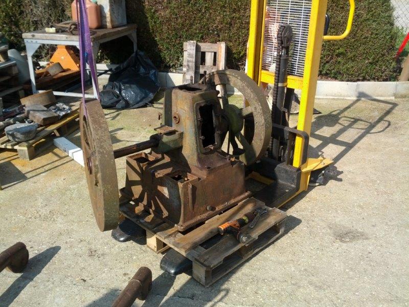

j'ai été faire un tour chez le ferrailleur et j'ai pas pu résister à l'appel de la fonte.
C4 B.
millot - millot C4 B C4_110
millot - millot C4 B C4_210
il est complet mais bloqué pas grave j’aime ça.
à bientot pour le suite

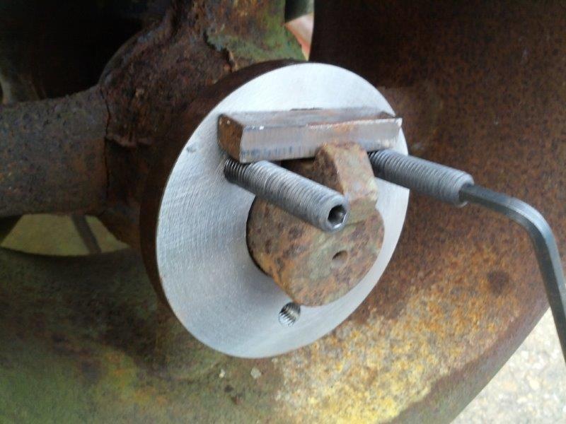

démontage des clavettes
j'ai essayé de faire un arrache clavette.
ça marche mais j'ai mal placé les vis
la plaque se lève et travaille dans de mauvaises conditions.
il faut une rallonge pour actionner les vis.
celle de la poulie

Patrick47
Patrick47
Localisation : Lot et garonne
millot - millot C4 B Empty
MessageSujet: Re: millot C4 B   millot - millot C4 B EmptyDim 13 Mar 2016, 20:47
Salut Moteur fixe , sacré boulot ce Millot . Je trouve pas mal ton arrache clavettes.
Bonne continuation !
