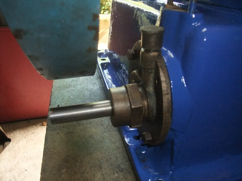

et j ai refais la pompe a eau qui en avait bien besoin avec un axe tout neuf un peut plus gros de 1,5 mm il reste encore la poulie a monter dessus
Millot Dscf1069

MessageSujet: moteur rustic   Millot EmptyMar 18 Aoû 2015, 18:36
je cherche une reponse aupres des connaisseurs des millot au sujet de la pompe a eau
doit elle tourner dans le meme sens que le vilebrequin ou faut il croiser la courroie a la façon des bernard D1 Question
bonne soiree

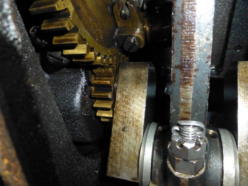

par contre j aurais besoin en urgence de savoir le calage de l arbre a came j ai aucun repere sur le grand pignon qui sert aussi de regulateur et j en ai un sur celui du vilebrequin c est fou ce truc la matraque1
si quelqu un a une photo ca depannerait beaucoup

MessageSujet: moteur rustic   Millot EmptyJeu 20 Aoû 2015, 17:14
les travaux sont bientot terminés je vais en voir le bout
j ai recalé la distribution le cycle 4 temps se fait bien a vide je verrais bien si c est correct quand il sera totalement remonté et pret a ses premiers bruits sinon redemontage et recalage

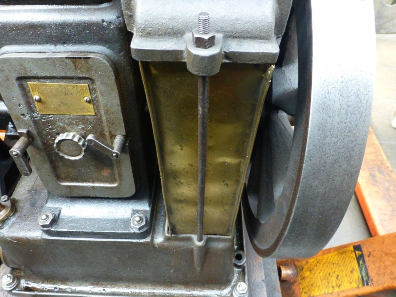

aujourd hui je me suis occupé du radiateur je l ai poncé remis couleur laiton et etain il me reste encore la partie supérieure a faire et a peindre et ca sera bon pour ces éléments la
par contre je sais pas si ca vient uniquement de moi ou d autres millot sont dans le meme cas mais le radiateur sur le mien etait pas droit j ai ete obligé de lui refaire des retouches a savoir découper un peut du radiateur et lui reformer un bout pour reboucher le trou et la maintenant c est droit et ca me plait mieux comme ca
on distingue l operation je sais bien c est pas d origine mais bon l aspect visuel d un radiateur droit est preferable a un truc qui penche et qui n est surement pas etanche si  c etait resté comme ca,tout ca a cause du niveau d huile du palier.( les bouchons de vidange des paliers sont pas encore nettoyer ils resteront pas en peniture)
je comprends pas que chez millot ils aient laisser ce probleme la sans faire quelque chose ou alors mon millot n etais pas prevu pour recevoir le bloc radiateur  scratch
Millot Dscf1112
Millot Dscf1111
Millot Dscf1074

MessageSujet: Re: Millot   Millot EmptyVen 21 Aoû 2015, 21:05
Ce petit problème de pose provient du fait que tu n'as pas remis les deux joints de cuir qui se place entre la base et les échangeurs.
Ces joints font au moins 5 mm d'épaisseur et peuvent être remplacés par du caoutchouc de forte épaisseur.
Pas bêtes les anciens qui avaient dû déjà remarquer qu'un couple laiton/fonte avec de la flotte ne faisait pas bon ménage...
Bien à toi,

MessageSujet: moteur rustic   Millot EmptyVen 21 Aoû 2015, 21:18
meme avec les joints ca change rien du tout le radiateur n etait pas plus vertical a cause du niveau d huile No quand je l ai eu il avait ses joints et il etait quand meme de travers matraque1 c est pour ca que j ai fais cette operation la sinon j aurais rien toucher
j ai controler avec une equerre par rapport au plan de joint en bas du radiateur et au niveau d huile il y avait 6 mm de faux aplomb c est enorne alors le joints d embase n auraient strictement rien changer a ce probleme la No

MessageSujet: Re: Millot   Millot EmptyDim 23 Aoû 2015, 10:50
Bonjour Fivet,
Avec un peu de retard, voici comment est calée la distribution de mon C2.
Vilebrequin : la pointe de la dent est marquée "0" et sur le régulateur "00".
Millot P1030018

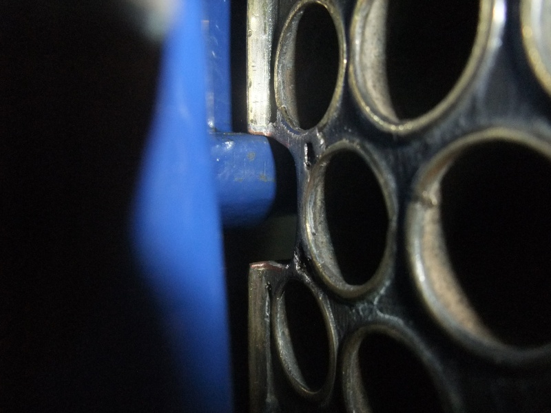

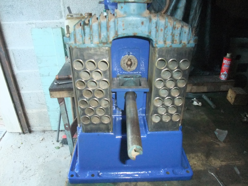

Pour les échangeurs à eau, voici comment chez moi celui de gauche porte sur la bâche et comment il pose contre le palier.
Désolé pour ma réponse précédente, je n’avais pas compris le problème : le rebord d'assemblage de tes échangeurs est fait à l'envers !
Millot P1030019
Millot P1030110
