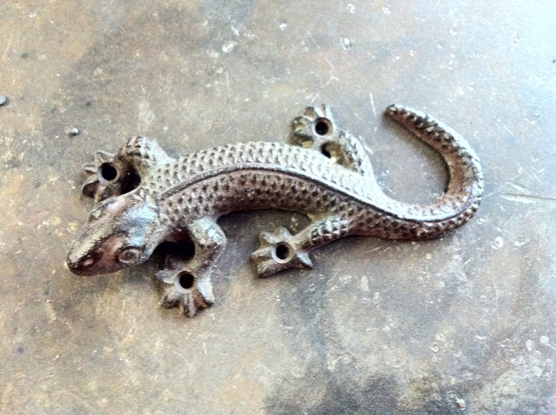

tout d'abord ,trouver un modele ,si possible avec le moins de contre dépouilles de maniere a pouvoir travailler "au sable"
un p'tit millot en laiton Photo_13
celui la ferat tres bien l 'affaire , récolter de la matiere brute de récup , en l'occurence des anciennes déco en laiton et faire chauffer le four termostat a 1100°

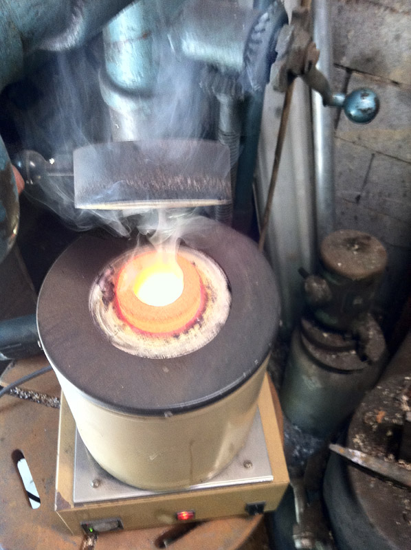

briser /couper les morceaux de maniere a pouvoir les introduire dans le creuset et faite chauffer a feu doux pendant un certain temps
un p'tit millot en laiton Photo_15
un p'tit millot en laiton Photo_16

ont est pas obliger d'utiliser un four pour la fusion , une bonne forge et un petit creuset feront tres bien l'affaire , s'est juste un peu moins simple .

le laiton est bien ressortit par les évents donc en principe le liquide est allé partout ,ca s 'est toujours la surprise ...
quelques minutes apres on peu ouvrir les cadres et voir comment cela s'est passer
un p'tit millot en laiton Photo_19
il est là au complet pres a ce dorer au soleil
un p'tit millot en laiton Photo_20
un p'tit millot en laiton Photo_21

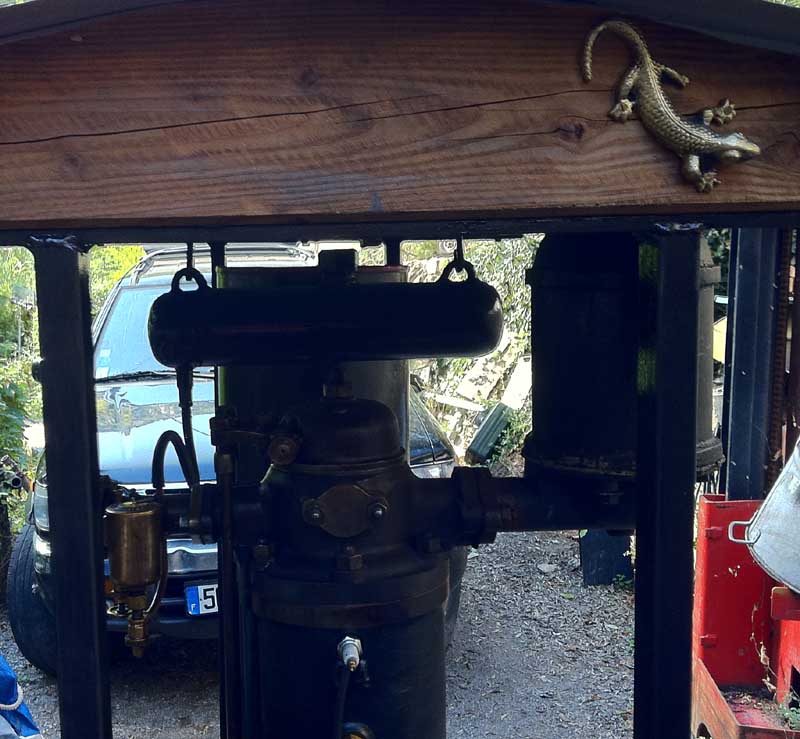

reste à coupé les évents , un petit peu de ciselure pour rattrapé les défaults et du temps pour lui donner une patine sympa (il brille un peu trops à mon gout)
un p'tit millot en laiton Photo_22

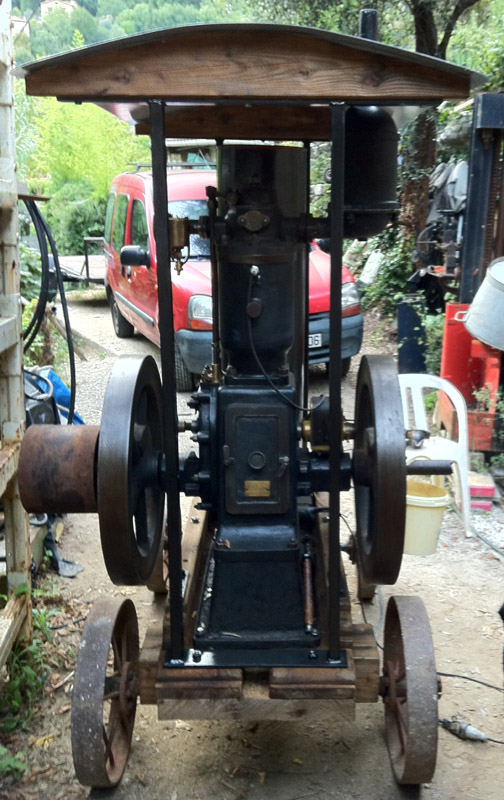

et le voila a poste , ce moteur a presque cent ans esperons que ce lézard lui porte chance et qu'il survive cent années de plus .
