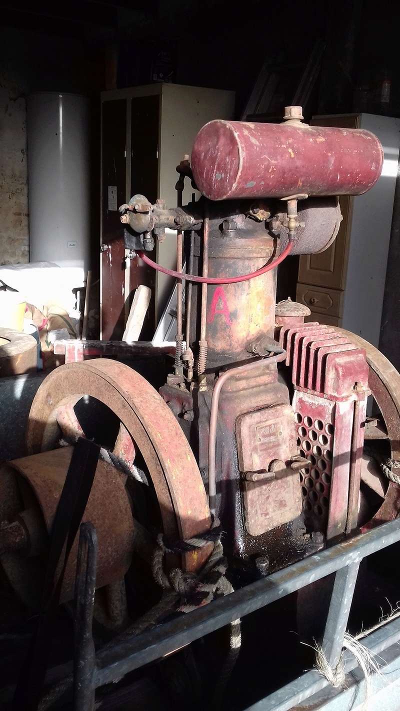

Bonsoir tout le monde.
Voici quelques photos de mon millot c3. Je le pensais complet mais son carburateur semble différent de ceux que j'ai pu voir sur le net.
Pensez vous qu'il soit d'origine ? Et quel est le modèle de carburateur habituel ?
Merci pour votre aide.
Julien

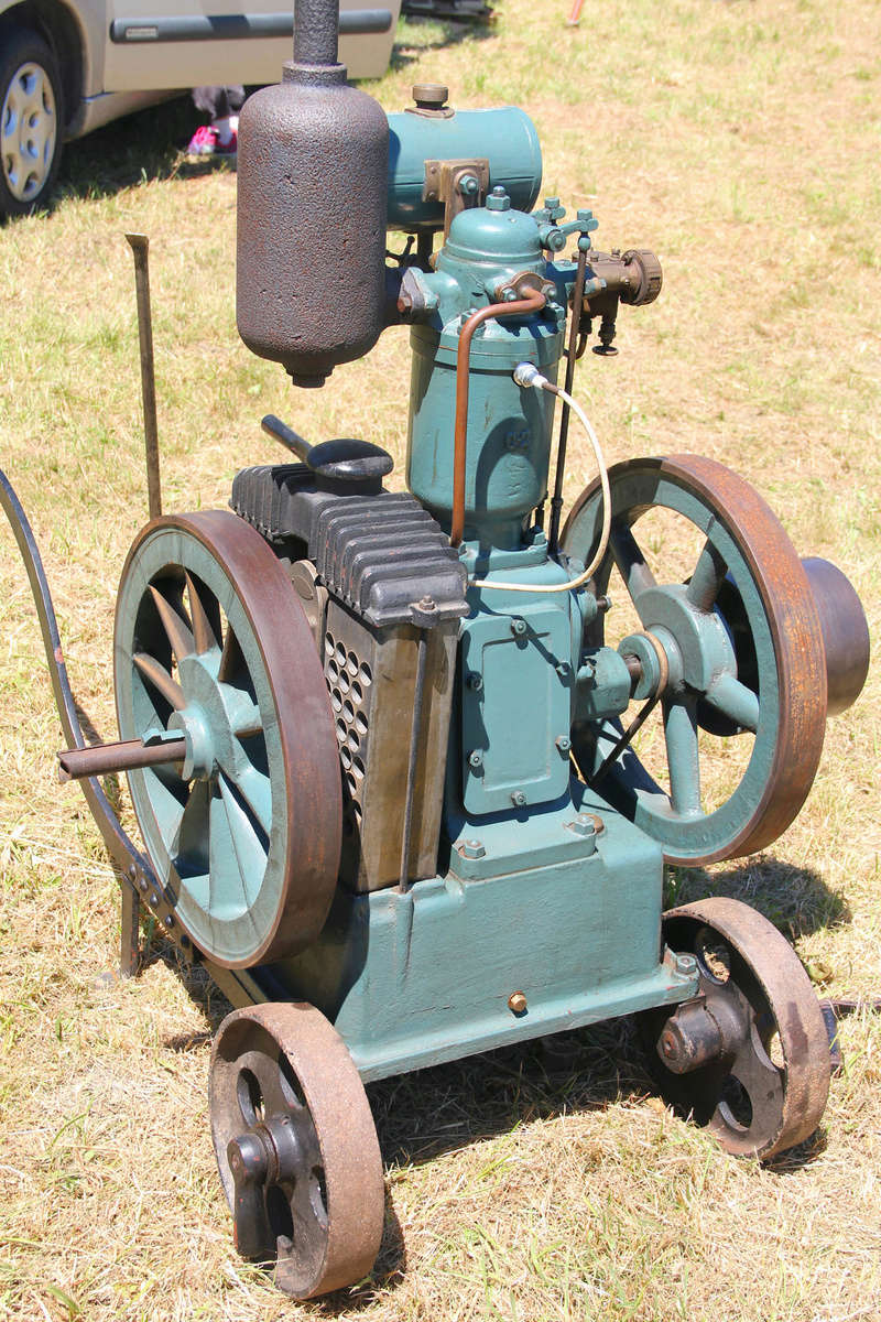

en effet le carbu n'est pas le bon
voila une photo de loin d'un carburateur de millot c3
j'en ferai une autre plus tard.
Millot c3 Dsc02310
Millot c3 Dsc02411
au revoir

Merci moteur fixe pour les photos.
Est ce que d'autres possesseurs de millot c3 peuvent confirmer qu'ils possèdent le même carburateur zenith que moteur fixe ?
y a-t-il une référence sur ce carbu pour faire des recherches ? il ressemble beaucoup à celui de mon d1, est ce le même ?
non le montage ne vous plait vraiment pas ?? c'était à peu près propre pourtant.

C'est bien ce carburateur Zénith que l'on trouve sur les Millot de la série C25.

Le C2 de JRémi :
Millot c3 Img_5911
Si tu ne veux pas être trop puriste, tu peux toujours conserver ton carburateur dans la mesure où le moteur fonctionne bien.
Sinon, il va falloir en chercher un...
Une solution de contournement consiste peut être à en trouver un provenant d'un D1.
Mais :
- il va falloir avoir le gicleur et la buse du bon diamètre,
- et il va manquer cette fichue molette qui ouvre ou ferme l'arrivée d'essence.

ton moteur est très beau.
il a été remis en état par un mécanicien qui réparait avec ce qu'il avait sous la main.
comme le dit Michel, si ton moteur marche bien comme ça laisse le comme tu l'as trouvé.
les réparations font parties de la vie des moteurs que nous remettons en état.
le tiens est rouge c'est pas courant sur les Millot.
les seuls que je connaisse en rouge sont la génération d'avant.

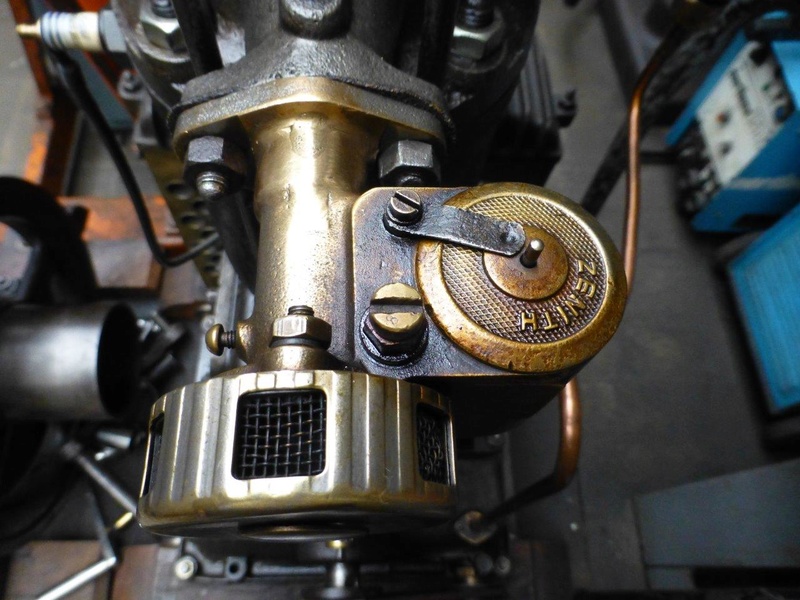

Je recherche ce type de carburateur pour mon C2 depuis 15 ans...sans succès.
Pour te dépanner, je te suggère cette solution :
Tu trouves un carburateur de BERNARD W de la bonne taille, tu déposes le papillon des gaz avec son levier de commande et au chalumeau, avec deux morceau de barre en laiton et de la brasure argent tu rebouches les deux trous laissés ouverts par l'axe du volet d'air.
A la meule, il faut d'enlever la butée du papillon, redonner une forme cylindrique parfaite au collecteur situé entre la bride de fixation et la cuve puis repolir ensuite.
Pour le robinet d'arrêt, qui se place sur l'orifice de vidange de la cuve, et qui sert à obstruer le gicleur, c'est un autre problème.
En effet, si mes souvenirs sont bons, sur les ZENITH's d'origine Bernard, le trou du bouchon de cuve et désaxé et ne permet pas de réaliser un vanne à pointeau opérationnelle.
C'est pourquoi la vanne de mon C2 est factice.
A ta disposition si tu as d'autres questions.
Amicalement,
PN425

Pour les C3, le carbu est un Zenith 26R.
C'est trouvable mais sur un C3, j'avais adapté un de W3 en supprimant le volant comme le dit PN425.
Et personnellement la molette de réglage du carbu, je ne m'en sers jamais !
Je l'ai bloqué sur une position et je ferme l'essence au reservoir pour l’arrêter.

Bonjour Julien,
En complément de mon envoi d'hier, je te prie de trouver ci-après les photos du carburateur que j'ai transformé pour mon C2.
La vanne d'arrêt est factice mais l'ensemble ressemble à l'original.
Millot c3 P1050010
Millot c3 P1050012
Millot c3 P1050011
La brasure sur le trou du papillon est invisible.

Effectivement ce nombre désigne la taille du carburateur.
Je possède trois carburateurs 26 RHA qui étaient montés sur Bernard W2 alors que le 18 RHA était monté sur W1.
Le 26 RHA a un diamètre à la bride d'entrée de 30 mm. L’entraxe des trous de fixation est de 53 mm pour des gougeons de 8 mm.
Il m'est possible de t'en céder un, en bronze, mais je pense que tu trouveras cela très facilement en France.
Je te suggère d'en parler à François Barral.
