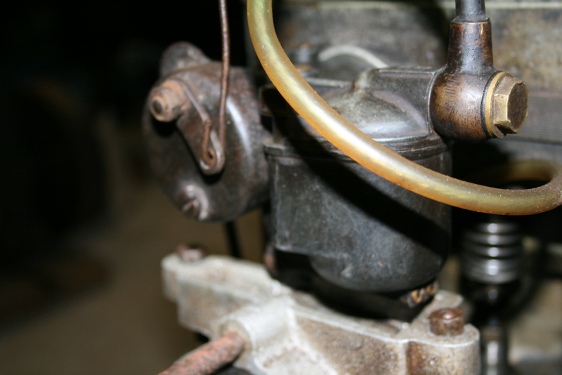

sinon pour le type je sais pas la plaque est absente. il est complet(sauf le carbu qui est un carbu de bernard W1).il devrais redemarrer sans difficulte majeur je pense
sinon marc tu a qoi comme carbu sur le tien Question

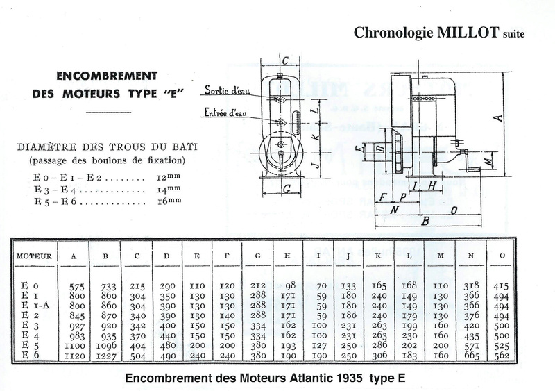

Bonjour Régis
Tout d'abord, voilà un tableau (Tome III, page 119) qui te permettre de déterminer quel Type de E tu as déniché :
millot P_11910
Pour le carburateur, sur le mien qui est un E1 B, le carburateur est un Zénith 24 UH :
millot Img_1529
millot Img_1530
Mauvaise photo :
millot Img_1528
Un autre démonté :
millot Img_1531
Le volet du starter est reliè au bouton de démarrage qui est sur le dessus du capot.
