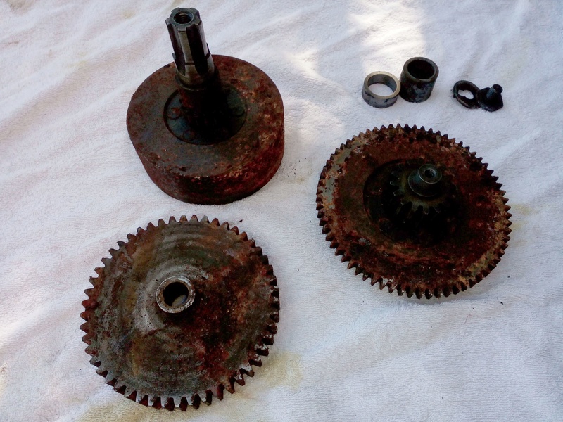

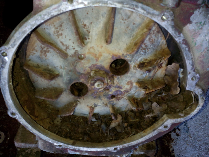

Je me suis décidé à faire un peu de mécanique !
Le constat de départ est simple : le moteur est bloqué et la commande de boîte ne fonctionne pas
il est au point mort ce qui permet de le déplacer puisque la roue tourne librement.
Moi qui croyais qu'il avait toujours été à l'abri, j'avoue avoir pris une douche froide (au sens propre du terme !) quand j'ai voulu vidanger le carter du réducteur...il y avait au moins un verre d'eau....et pas une goutte d'huile....
Résultat: tout est attaqué par la rouille !
ce qui explique que la commande de crabot ne fonctionnait pas (pas de coulissement possible)
tous les roulements sont rouillées et ne tournent pas (même après un petit nettoyage)
Pendant que le moteur est sous l'action d'un mélange huile/gasoil , je démonte tout le reste
des rats scélérats avaient caché leurs provisions pendant la guerre !
Les photos parleront mieux que moi :
GLANUM (1936) à St Rémy de Provence - Page 2 Img_2045
GLANUM (1936) à St Rémy de Provence - Page 2 Img_2046
GLANUM (1936) à St Rémy de Provence - Page 2 Img_2047
GLANUM (1936) à St Rémy de Provence - Page 2 Img_2044
