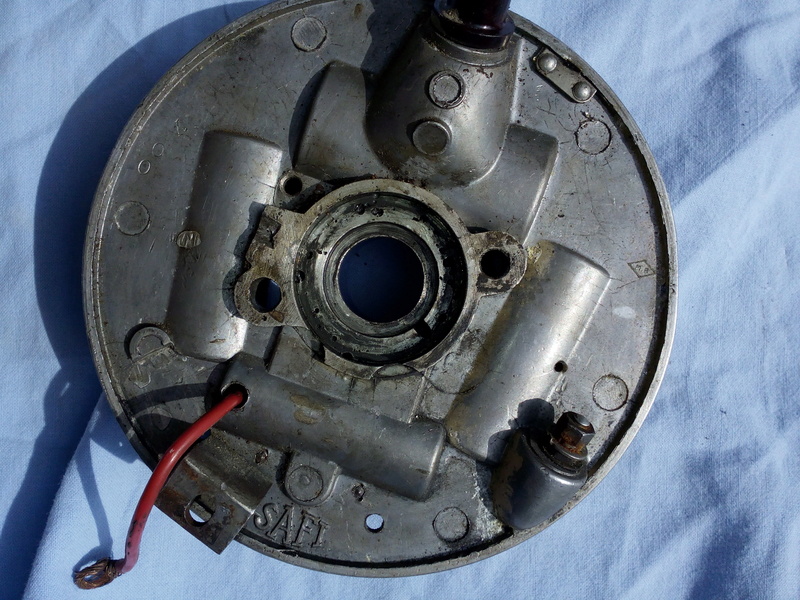

J'ai reçu mon rupteur et le condensateur !
par contre j'ai une mémoire de poisson rouge !!!! matraque1
je ne sais plus où va ce fil rouge qui passe à l'arrière du plateau d'allumage....
GLANUM (1936) à St Rémy de Provence - Page 4 Img_2148
D'un côté il est relié à la bobine plus vis platinée plus condo, mais de l'autre....
Masculin Nombre de messages : 13346
GLANUM (1936) à St Rémy de Provence - Page 4 Empty
MessageSujet: Re: GLANUM (1936) à St Rémy de Provence   GLANUM (1936) à St Rémy de Provence - Page 4 EmptySam 03 Sep 2016, 21:26
GLANUM (1936) à St Rémy de Provence - Page 4 612313
ça y est la mémoire est revenue !!!! Twisted Evil
ce fil va au bouton -poussoir qui sert à arrêter le moteur en mettant l'allumage à la masse !!!! cheers

Salut JP
Mais non tu tout faux le fil rouge sur le fil rouge et le fil noir sur le fil noir GLANUM (1936) à St Rémy de Provence - Page 4 612313 GLANUM (1936) à St Rémy de Provence - Page 4 612313

Bonsoir à tous, JP et JAJA,
Ton fil va sur la vis qui est branché sur la bobine ( en // donc sur les vis platinées ) sinon, il ne servirait à rien ton condo  bom  ton fil de mise à la masse peut y être aussi cheers

PIJO3007 a écrit:
D'un côté il est relié à la bobine plus vis platinée plus condo, et de l'autre....au bouton-poussoir d'arrêt par mise à la masse
Claude, j'ai bon là ...?
faut que je modifie un peu parce que le condo est un peu différent pour le branchement (ses dimensions sont nickel)
GLANUM (1936) à St Rémy de Provence - Page 4 0013
il y avait longtemps que je n'avais pas fait du travail minutieux, et mes mains boudinées et rigides n'arrangent rien !
MessageSujet: Re: GLANUM (1936) à St Rémy de Provence   GLANUM (1936) à St Rémy de Provence - Page 4 EmptySam 03 Sep 2016, 23:12
Re JP,
Pour moi, c'est bon.... bien que la photo ne soit pas très claire scratch  en regardant les précédentes, il n'y a pas de choix Wink Soigne la propreté de tous les contacts ... sur ta borne Exclamation

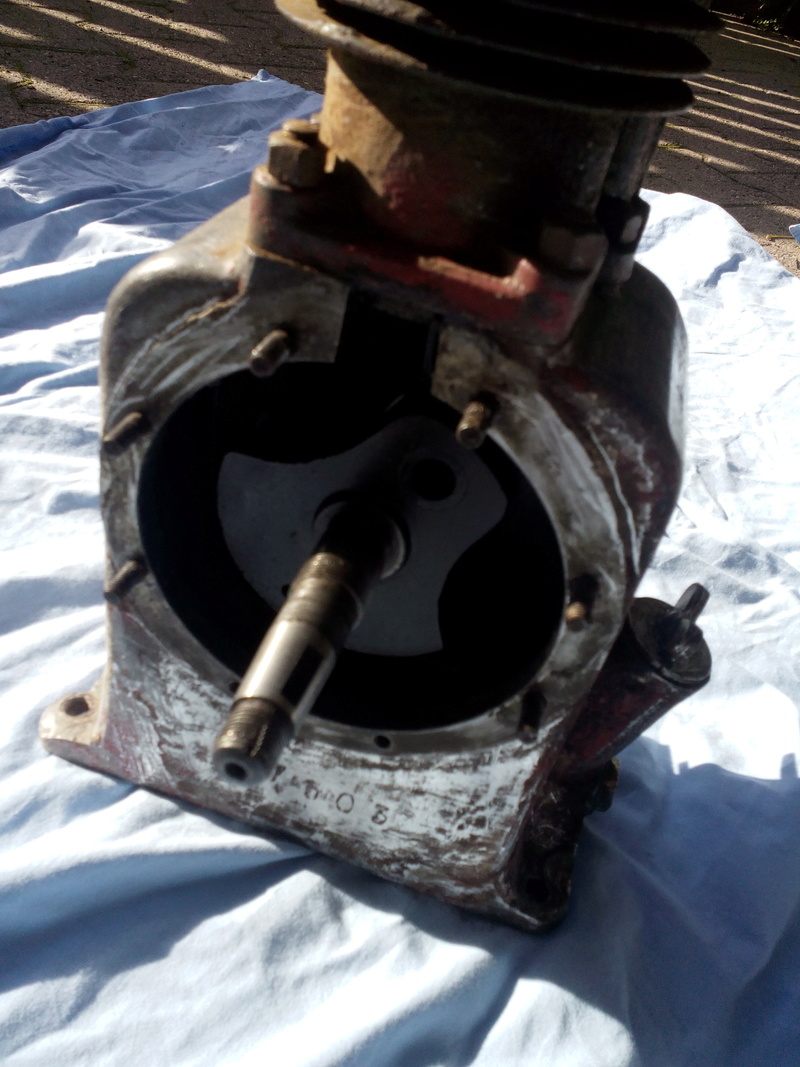

Voici où j'en suis :
GLANUM (1936) à St Rémy de Provence - Page 4 Img_2012
GLANUM (1936) à St Rémy de Provence - Page 4 Img_2011
GLANUM (1936) à St Rémy de Provence - Page 4 Img_2013
GLANUM (1936) à St Rémy de Provence - Page 4 Img_2010
MessageSujet: Re: GLANUM (1936) à St Rémy de Provence   GLANUM (1936) à St Rémy de Provence - Page 4 EmptyMer 02 Nov 2016, 17:23

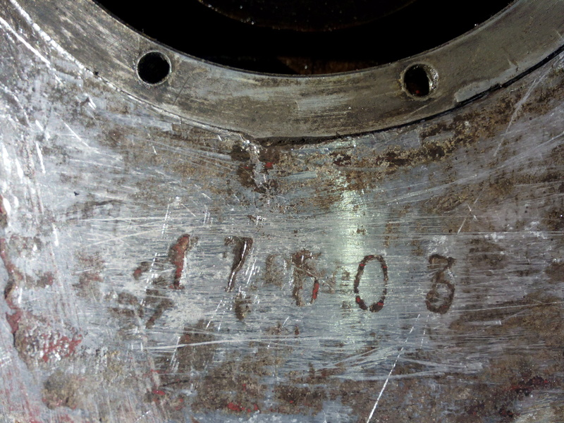

Comme vous avez pu l'apercevoir sur les photos ci-dessus...il y a un n° gravé sur le carter :
